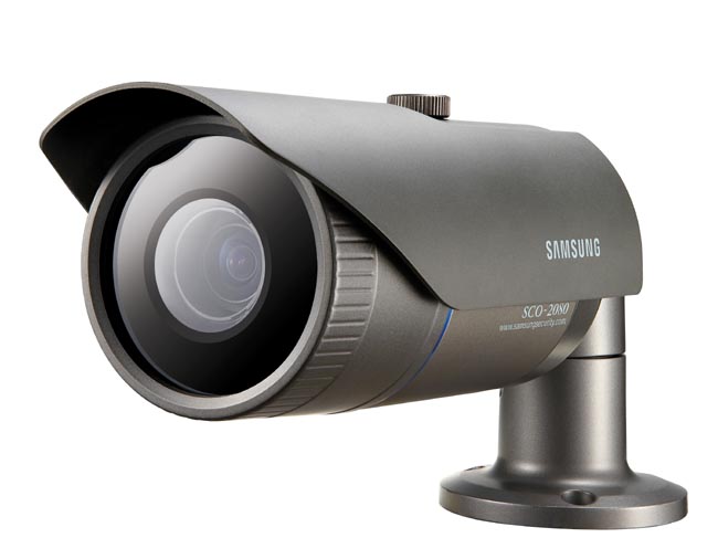

Видеокамера высокого разрешения Samsung SCO-2080P
ПроизводительSamsung
СерияSCO-2080
МодельSCO-2080P
Основные особенности видеокамер серии SCO-2080:
  • Основаны на DSP последнего поколения
  • Встроенный вариофокальный объектив 3.6× (2.8 … 10 мм) с автодиафрагмой
  • Усовершенствованная функция 2D/3D цифрового шумоподавления SSNRIII
  • Встроенная подсветка на высокоэффективных светодиодах (SCO-2080R)
  • Функция «День/Ночь» с отсекающим ИК-фильтром
  • Разрешение 600 ТВЛ в цветном режиме, 700 ЕВЛ в черно-белом
  • 12 маскируемых пользователем приватных зон
  • Защита от воды и пыли (IP66), от солнца
  • Режим автоматической коррекции яркости (SSDR)
  • Компенсация встречной засветки
  • Цифровая стабилизация изображения (DIS)
  • Детектор движения
  • Управление по коаксиальному кабелю или RS-485
  • Увеличение чувствительности в режиме Sens-up до 512×
  • Многоязычное экранное меню
  • Отношение с/ш 52 дБ
  • Питание постоянным напряжением 12 В или переменным 24 В
