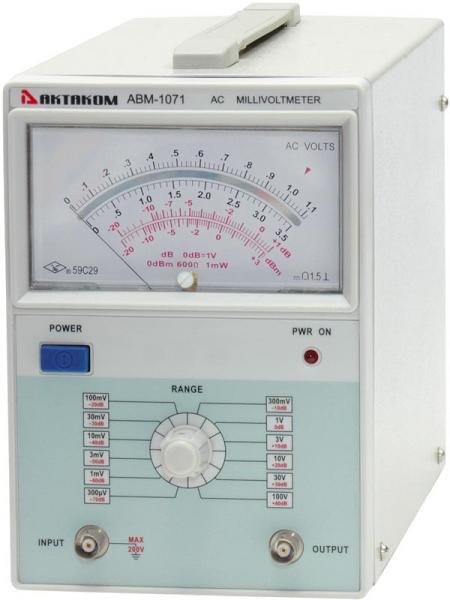

Милливольтметр предназначен для измерения напряжения.
Диапазон напряжений: 30 мкВ - 100 В, Диапазон частот: 10 Гц - 2 МГц
ПРИНЦИП
Вольтметр АВМ-1071 (4MF0RA8YQ)
Актаком
Прибор имеет стрелочную индикацию, позволяет производить измерения постоянной и переменной составляющих в частотном диапазоне до 100 кГц.
Основные особенности милливольтметров серии АВМ-1071/2
  • Стрелочная шкала
  • Частотный диапазон 10 Гц … 2 МГц
  • Измерение напряжения 30 мкВ … 100 В
  • Измерение в дБ: –70 … 40 дБ
  • Базовая погрешность ±3%
  • Вход широкополосного усилителя

Технические характеристики милливольтметров серии АВМ-1071/2
Значения
АВМ-1071
АВМ-1072
Переменное
напряжение
Пределы измерения
300 мкВ / 1 / 3 / 10 / 30 / 100 / 300 мВ / 1 / 3 / 10 / 30 / 100 В
Шкала
измерения
Диапазон рабочих частот
(синусоидальной сигнал)
10 Гц … 2 МГц
Погрешность измерения
(относительно 1 кГц)
±3%
Дополнительная погрешность,
обусловленная изменением
напряжения питания на ±10%
±0.5%
Относительный
уровень
по напряжению
Предел измерения
–70 / –60 / –50 / –40 / –30 / –20 / –10 / 0 / 10 / 20 / 30 / 40 дБ
Шкала измерения
–20 … 1 дБ
Опорный уровень
0 дБ = 1 В
Относительный
уровень
по мощности
Предел измерения
Шкала измерения
–20 … 3.5 дБ
Опорный уровень
0 дБм = 1 мВт на 600 Ом
Измерительный
вход
Число каналов
1
2
Режимы работы
Независимый
Неравномер-
ность
АЧХ
в полосе 20 Гц…200 кГц
< 3%
Входного сигнала (отн. 1 кГц)
в полосе 10 Гц…1 МГц
< 10%
Коэффициент гармоник входного сигнала
< 2%
Входной импеданс
1 МОм || 50 пФ
Максимальное
входное
напряжение
На пределах 300 мкВ /…/ 1 В
300 В (ACпик. + DC)
На пределах 3 В /…/ 100 В
500 В (ACпик. + DC)
Выход
широкополосного
усилителя
Выходное напряжение относительно 1 кГц,
без нагрузки
0.1 × Uизм. (±10%)
Неравномерность АЧХ выходного сигнала
(относительно 1 Гц) в полосе 10 Гц … 1 МГц
< 3%
Максимальное напряжение (выход - корпус)
±12 Впик.
Общие
характеристики
Дополнительно
Подключение к осциллографу
Рабочая температура
0 … 50 °С
Рабочая влажность
до 80%
Питание
220 В ±10%, 50 Гц
Габаритные размеры
125 × 185 × 270 мм
Масса
2 кг
