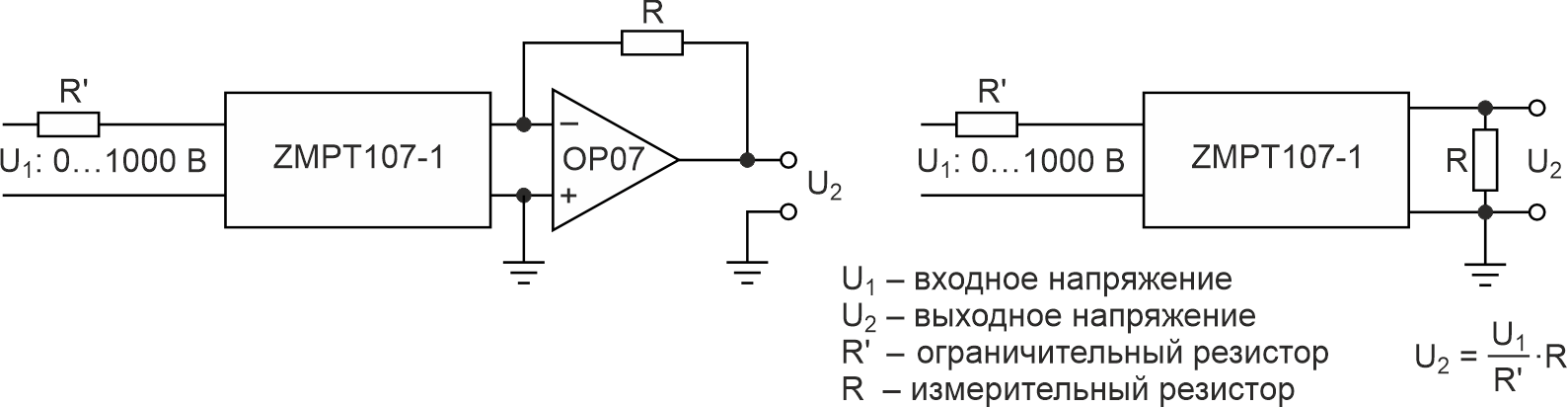

Схемы включения трансформатора ZMPT107-1 при измерении переменных напряжений.
Рисунок 1. Схемы включения трансформатора ZMPT107-1 при измерении переменных напряжений.
Известны малогабаритные трансформаторы, например, серии ZMPT107, позволяющие очень просто измерять переменное напряжение. Параметры одного из них приведены в Таблице 1. Схемы включения при измерении переменных напряжений показаны на Рисунке 1.

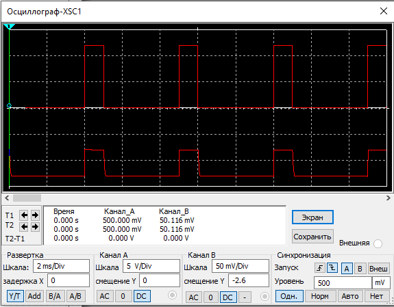

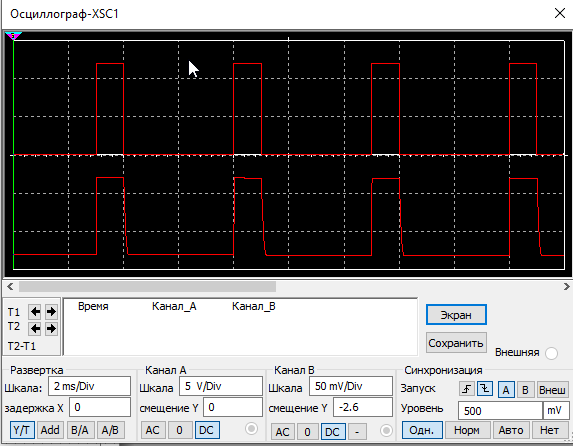

Форма сигнала на вторичной обмотке трансформатора при напряжении 300 В показана на Рисунке 4, а при напряжении 150 В – на Рисунке 5. Во втором случае напряжение на вторичной обмотке в два раза меньше.
Осциллограммы сигнала управления и выходного сигнала смоделированной схемы при напряжении 150 В.

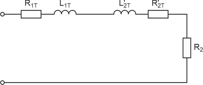

Точность измерений можно повысить, если учитывать падение напряжения на трансформаторе (падением напряжения на коммутирующем элементе при токе порядка 2 мА можно пренебречь).
Как известно, трансформатор тока может быть представлен схемой замещения, упрощенный вид которой показан на Рисунке 6 [1].
Схема замещения трансформатора тока.
Рисунок 6. Схема замещения трансформатора тока.
В рассматриваемом трансформаторе коэффициент трансформации К = 1000:1000 = 1, активные сопротивления обмоток R1T = R'2T = 100 Ом, индуктивности первичной и вторичной обмоток L1 = L2 = 40 Гн (измеренные значения!) R2 = 51 Ом – сопротивление нагрузки. Индуктивностями рассеивания L1T, L'2T можно пренебречь (отстроиться при измерениях). Тогда входное сопротивление трансформатора в схеме замещения можно рассчитать как
