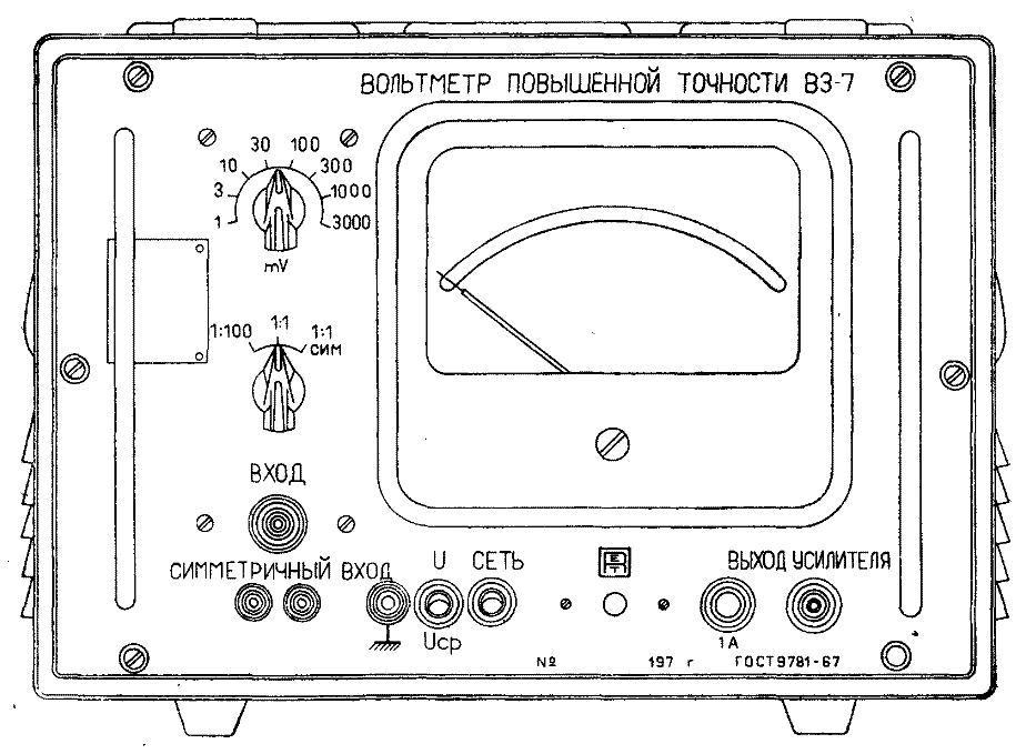

Вольтметр повышенной точности Пунане-Рэт В3-7
Вольтметр повышенной точности В3-7 предназначен для измерения эффективного и среднего значения напряжения синусоидального переменного тока от 0.3 мВ до 300 вольт в диапазоне частот от 20 Гц до 200 кГц.
