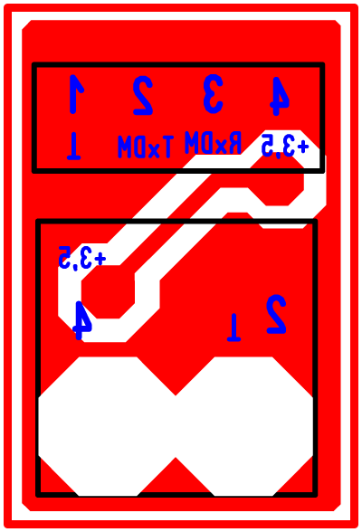

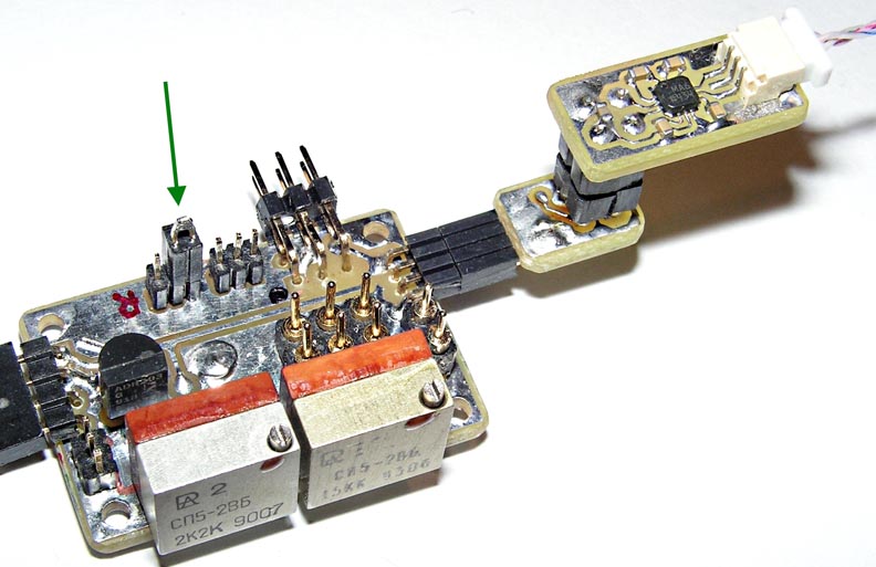

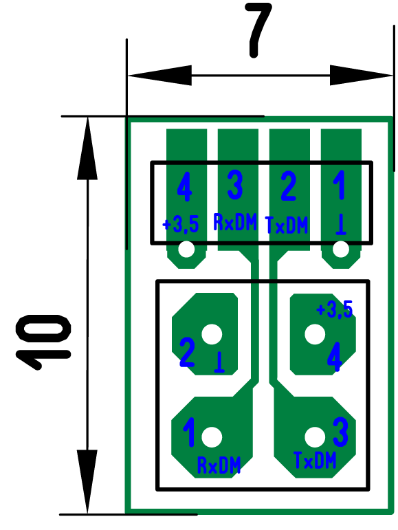

Рисунок 5. Разводка платы-переходника для программирования
микроконтроллера по интерфейсу RS-232.
При загрузке ее через COM-порт (COM1) компьютера потребуется изготовить переходник, разводка которого показана на Рисунке 5, и преобразователь уровней интерфейса RS-232 в уровни TTL (о нем уже упоминалось). На Рисунке 6 приведена фотография загрузки программы в микроконтроллер с использованием переходника и преобразователя уровней (оба они расположены в правой верхней части Рисунка 6). На Рисунке 6 зеленой стрелкой показан джампер, который следует надеть на контакты 1 и 2 разъема XB (Рисунок 1).
Фотография программирования микроконтроллера EFM8LB12 по интерфейсу RS-232 на плате вольтметра.
Рисунок 6. Фотография программирования микроконтроллера EFM8LB12 по интерфейсу

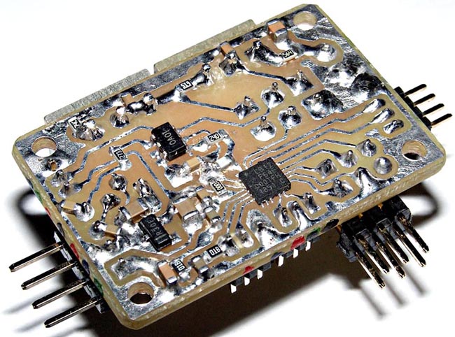

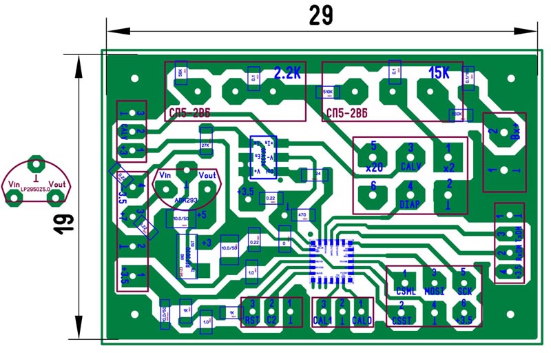

Разводка, изготовление плат и фотографии плат и всего устройства вольтметра

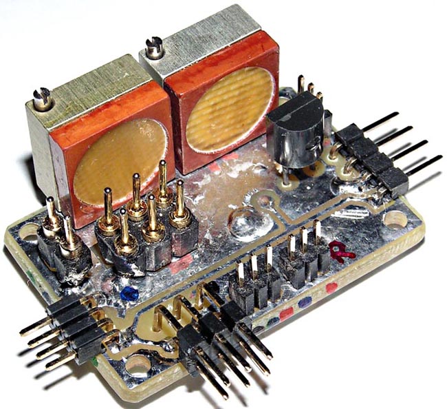

Разводка всех плат сделана автором с помощью программы SprintLayOut 6.0. Платы и фотошаблоны для них изготовлены по технологии автора, подробно описанной в [9, 10, 11].
Разводка и фотографии платы вольтметра по схеме Рисунок 1. (а), (в) - вид со стороны дорожек; (б), (г) - вид со стороны навесного монтажа. Разводка и фотографии платы вольтметра по схеме Рисунок 1. (а), (в) - вид со стороны дорожек; (б), (г) - вид со стороны навесного монтажа.
Разводка и фотографии платы вольтметра по схеме Рисунок 1. (а), (в) - вид со стороны дорожек; (б), (г) - вид со стороны навесного монтажа. vРазводка и фотографии платы вольтметра по схеме Рисунок 1. (а), (в) - вид со стороны дорожек; (б), (г) - вид со стороны навесного монтажа.
Рисунок 7. Разводка и фотографии платы вольтметра по схеме Рисунок 1. (а), (в) – вид со стороны дорожек;
(б), (г) – вид со стороны навесного монтажа.

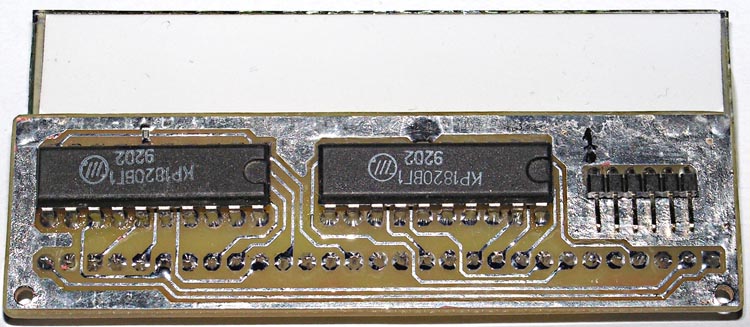

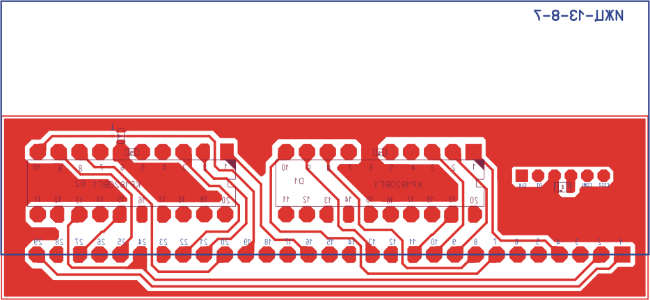

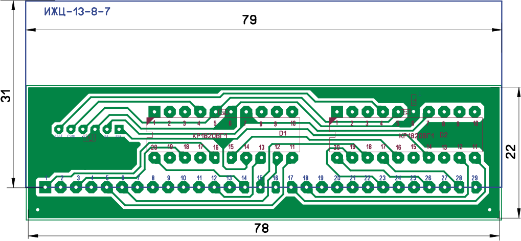

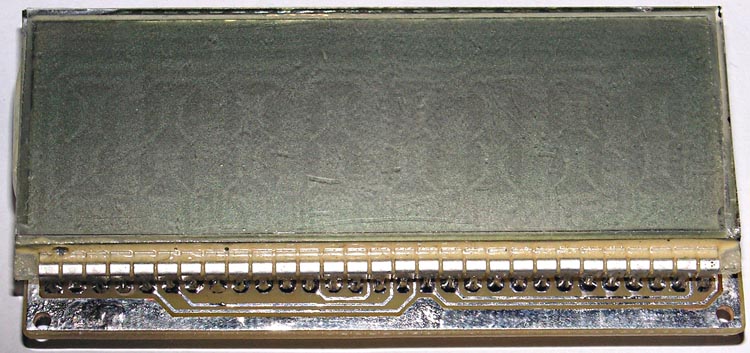

На Рисунке 7 приведены разводка и фотографии основной платы вольтметра, а на Рисунке 8 – платы ЖКИ с контроллерами. Особенность разводки этой платы – через все переходные отверстия проходят выводы микросхем, ЖКИ и разъема, которые (выводы) должны быть пропаяны с двух сторон платы. Хотя эта процедура и займет несколько больше времени на распайку, зато отпадет необходимость в довольно сложной технологии металлизации переходных отверстий, произвести которую своими силами достаточно проблематично.
Разводка и фотографии платы ЖКИ для схемы Рисунок 1. (а), (б) - вид с  лицевой стороны ЖКИ; (в), (г) - вид с обратной стороны. Разводка и фотографии платы ЖКИ для схемы Рисунок 1. (а), (б) - вид с  лицевой стороны ЖКИ; (в), (г) - вид с обратной стороны.
Разводка и фотографии платы ЖКИ для схемы Рисунок 1. (а), (б) - вид с  лицевой стороны ЖКИ; (в), (г) - вид с обратной стороны. vРазводка и фотографии платы ЖКИ для схемы Рисунок 1. (а), (б) - вид с  лицевой стороны ЖКИ; (в), (г) - вид с обратной стороны.
Рисунок 8. Разводка и фотографии платы ЖКИ для схемы Рисунок 1. (а), (б) – вид с лицевой стороны ЖКИ;
(в), (г) – вид с обратной стороны.

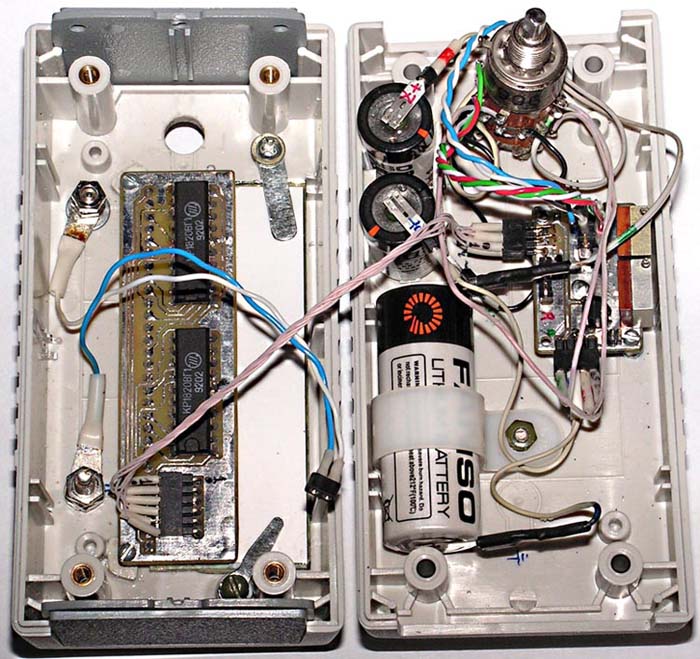

Левая часть на фотографии внутреннего устройства вольтметра в открытом корпусе размером 115 × 57 × 38 мм (Рисунок 9) соответствует верхней части корпуса, а правая – нижней. Плата ЖКИ прикручена винтами к пластмассовым стойкам с внутренней резьбой, приклеенным к внутренней стороне верхней части корпуса. Дополнительно сам ЖКИ прижат к внутренней стороне верхней части корпуса двумя металлическими пружинными скобами, которые прикручены к штатным стойкам, имеющимся на корпусе, двумя саморезами. Клеммы для подключения входного напряжения также прикручены к внутренней стороне верхней части корпуса гайками. К клеммам крепятся два лепестка, к которым припаян двухпроводный кабель (голубой и белый провода) с ответным разъемом SIP2. В верхней части корпуса прорезано окно для ЖКИ и просверлено отверстие для закрепления ГП. Он прикручивается к верхней части корпуса через это отверстие штатной гайкой с лицевой стороны. На ГП установлена ручка (см. далее Рисунок 10).
Общий вид конструкции вольтметра по схеме Рисунок 1 в открытом корпусе.
Рисунок 9. Общий вид конструкции вольтметра по схеме Рисунок 1
в открытом корпусе.

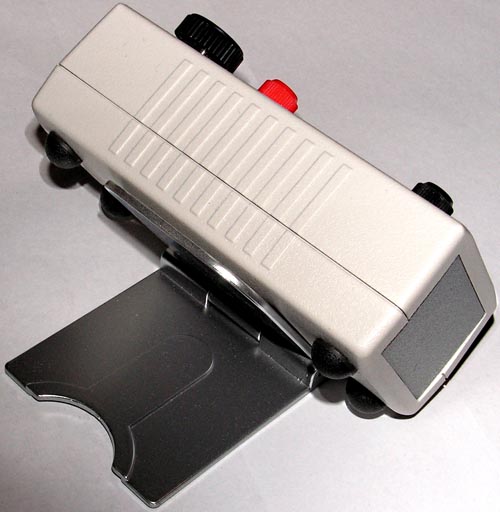

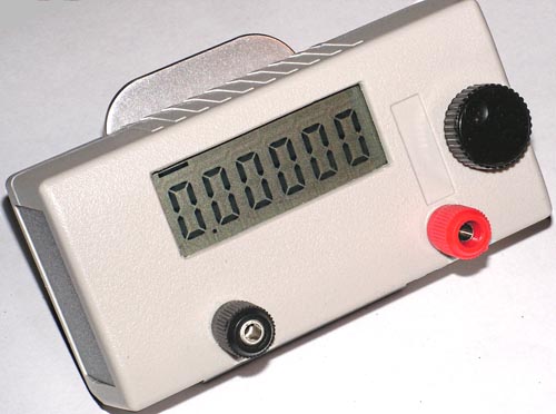

Батарейка ER18505 крепится к внутренней стороне нижней части корпуса пластмассовым хомутом, прикрученным винтом со стороны днища и гайкой. Две батарейки ER14250 установлены вертикально на внутренней поверхности нижней части корпуса и прижаты к стенке планкой, которая прикручена винтом к пластмассовой стойке, приклеенной к этой же стенке корпуса. Плата вольтметра прикручена двумя винтами к двум пластмассовым стойкам, которые прикручены к внутренней поверхности нижней части корпуса винтами впотай, установленными со стороны днища корпуса.
Общий вид вольтметра в сборе. (а) - вид с лицевой стороны, (б) - вид с обратной стороны на подставке для телефона. Общий вид вольтметра в сборе. (а) - вид с лицевой стороны, (б) - вид с обратной стороны на подставке для телефона.
Рисунок 10. Общий вид вольтметра в сборе. (а) – вид с лицевой стороны, (б) – вид с обратной стороны
Две половинки корпуса скручиваются между собой четырьмя винтами. К днищу корпуса приклеены четыре резиновые ножки (Рисунок 10б). На фотографии вольтметра с лицевой стороны, включенного для работы в диапазоне 0 – 6 В (Рисунок 10а), можно заметить, что при отсутствии входного напряжения вольтметр показывает полный ноль («0.00000»), причем показания ЖКИ читаются даже с такого неудобного ракурса, что говорит о достаточно большом угле обзора ЖКИ. Для удобства работы вольтметр можно установить на подставку для телефона (Рисунок 10б), хотя он достаточно устойчиво держится на четырех ножках и без подставки.

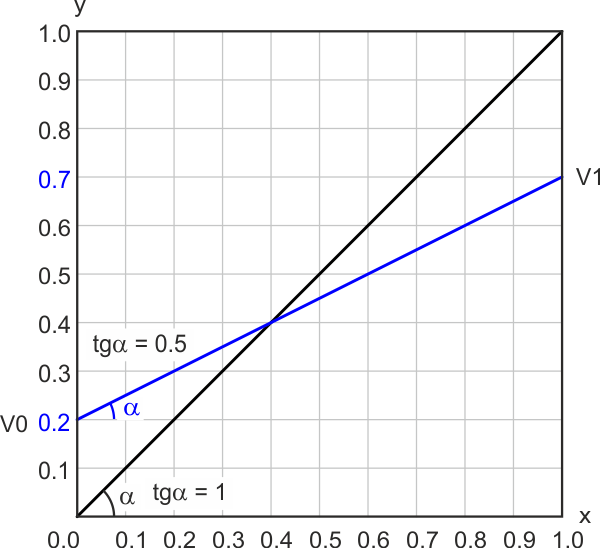

Настройка прибора заключается в проведении процедур калибровки нуля и полной шкалы, а также в настройке аттенюатора (делителя входного напряжения) подстроечными резисторами R4 и R6 (Рисунок 1). Но прежде чем описывать эти процедуры, автору хотелось бы уделить некоторое внимание сути калибровки нуля и полной шкалы.
На Рисунке 11 приведен график зависимости показаний АЦП (y) от входного напряжения (x), построенный в безразмерных координатах x и y. Это означает, что показания АЦП и входное напряжение отнесены к значению опорного напряжения, составляющему в данном случае 3 В (оно может быть и любым иным). Черным цветом показана идеальная прямая передаточной функции АЦП, уравнение которой: у = х (или y = kx + b, где k = 1, а b = 0). Коэффициент k – это тангенс угла α наклона прямой, а b – смещение. На графике приведена реальная (несколько утрированная для лучшего понимания) передаточная функция (синяя прямая), имеющая иной наклон и смещение. Тот факт, что это именно прямая, а не кривая, будет объяснен далее.
График зависимости показаний АЦП от входного напряжения в безразмерных координатах.
Рисунок 11. График зависимости показаний АЦП от входного

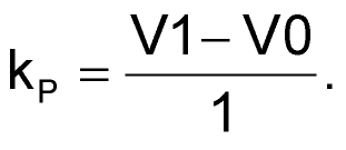

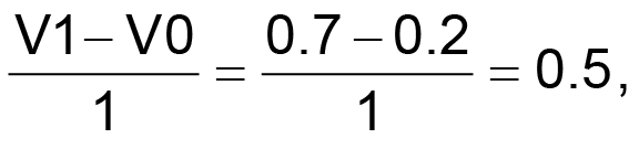

Синяя прямая, как можно заметить, пересекает ось y при y = 0.2 (это смещение b в вышепредставленном уравнении прямой). Вместо b обозначим это смещение V0 и будем называть смещением нуля, поскольку при пересечении этой прямой оси y координата x = 0. Тангенс угла α наклона этой прямой, как нетрудно заметить, равен 0.5. Он рассчитан как отношение 5 клеток по оси y (при x = 1) к 10 клеткам по оси x. Этот тангенс можно найти и иным способом. Для этого обозначим максимальное значение безразмерного показания АЦП как V1 при x = 1. Как видно из этого графика, V1 = 0.7. Тангенс угла α наклона этой синей прямой, или ее коэффициент k, можно подсчитать как
что достаточно очевидно. Как скорректировать показания АЦП, если он реально работает в соответствии с синей прямой? Например, при x = 0.6 показания АЦП, очевидно, будут 0.5, а по идеальной прямой (черной) показания при x = 0.6 должны быть 0.6. Чтобы скорректировать показания АЦП, необходимо, во-первых, устранить смещение V0 и, во-вторых, скорректировать коэффициент наклона прямой. Пусть показания АЦП равны V (например, при x = 0.6 V = 0.5). Для коррекции, очевидно, вначале нужно из показания V вычесть смещение: V-V0, затем найти реальный тангенс угла наклона, или реальный коэффициент kР:

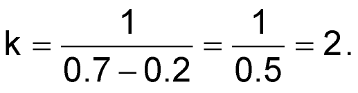

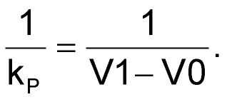

Далее следует найти, во сколько раз реальный коэффициент kР меньше идеального (и равного 1):
Обозначим 1/kР = k и назовем k коэффициентом коррекции. Если теперь умножить разность (V–V0) на коэффициент коррекции k, то мы получим скорректированное (правильное) значение показаний VК:
Проверим полученную формулу. Имеем:
Это как раз значение по черной прямой (правильное) при x = 0.6.
Таким образом, резюмируя вышесказанное, для нахождения скорректированного значения измеренного АЦП напряжения V вначале находим коэффициент k, затем находим разность V–V0 и умножаем k на (V–V0). На взгляд автора, вышеописанные рассуждения хотя и просты, однако не так уж тривиальны.
Теперь для применения формулы требуется найти напряжения V0 и V1.

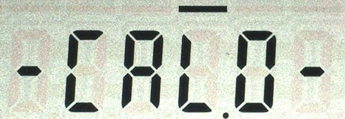

Таким образом (резюмируя вышесказанное), процедура калибровки нуля заключается в следующем.
  1. Перед включением питания соединить джамперами контакты 2 и 3 в разъеме XC1 и контакты 1 и 2 в разъеме XC2.
  2. Снять с разъема XD (Рисунок 1) ответный разъем XD1 (Рисунок 2г).
  3. Включить питание, для чего включить 1-й диапазон 0 – 60 В.

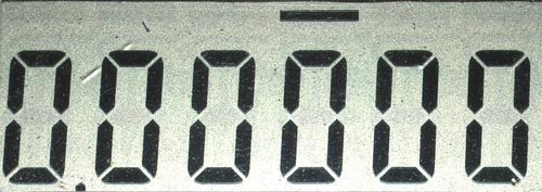

«Обнаружив», что требуется запустить подпрограмму калибровки нуля, МК отработает ее. При этом будет измерено напряжение V0 и записано во флэш-память. Процесс калибровки нуля длится 3 – 4 секунды, и чтобы «не скучно» было смотреть на пустой экран и не гадать: работает прибор или нет, перед началом калибровки на экран выведется сообщение, что процесс начался («CAL.0» – Рисунок 12а). После окончания калибровки на экран ЖКИ выведется скорректированное напряжение, т.е. из измеренного входного напряжения вычтется V0 и выведется на экран ЖКИ (Рисунок 12б). При правильной калибровке нуля это напряжение должно строго равняться нулю, как на Рисунке 12б. Дополнительно о том, что производится калибровка нуля, сообщит черточка над четвертой цифрой. Далее питание следует выключить и произвести калибровку полной шкалы, описанную ниже.
Калибровка нуля. (а) - индикация процесса калибровки, (б) - результат. Калибровка нуля. (а) - индикация процесса калибровки, (б) - результат.
Рисунок 12. Калибровка нуля. (а) – индикация процесса калибровки, (б) – результат.

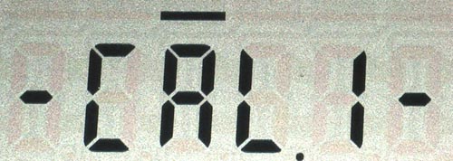

При калибровке полной шкалы потребуется подать на вход АЦП напряжение ИОН (3 В), т.е. соединить сигнал CALV (вывод 2 разъема XC1, Рисунок 1) с сигналом Vref (вывод 1 XC1). Кроме того, чтобы запустилась подпрограмма калибровки полной шкалы, потребуется подать низкий уровень напряжения (лог. 0) на вход CAL1 МК. Для этого в разъеме XC2 (Рисунок 1) необходимо соединить сигнал CAL1 (вывод 3) с «землей» (вывод 2). Помимо этого, также потребуется снять с разъема XD (Рисунок 1) ответный разъем XD1 (Рисунок 2г), соединяющий его с ГП. При калибровке полной шкалы программа вначале прочитает из флэш-памяти записанный в нее в результате калибровки нуля коэффициент (V0). После получения коэффициента калибровки полной шкалы он будет записан во флэш-память. Далее будет произведено измерение входного напряжения АЦП, и с учетом этого коэффициента, а также коэффициента калибровки нуля (V0) будет рассчитано реальное напряжение по вышеприведенной формуле. Это напряжение далее будет умножено на 3 (т.е. на значение опорного напряжения) и выведено на экран ЖКИ.
Таким образом (резюмируя), процедура калибровки полной шкалы состоит в следующем.
  1. Перед включением питания соединить джамперами контакты 1 и 2 разъема XC1 и контакты 3 и 2 разъема XC2 (Рисунки 1, 4).
  2. Включить питание, для чего включить 1-й диапазон 0 – 60 В.

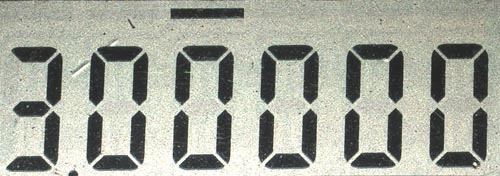

Начало процесса калибровки полной шкалы отразится на экране сообщением «CAL.1» (Рисунок 13а). После окончания калибровки на экран выведется результат (Рисунок 13б), при этом над третьей цифрой появится черточка, дополнительно показывающая, что производится калибровка полной шкалы. Результат должен строго равняться «3.00000».
Калибровка полной шкалы. (а) - индикация процесса калибровки, (б) - результат. Калибровка полной шкалы. (а) - индикация процесса калибровки, (б) - результат.
Рисунок 13. Калибровка полной шкалы. (а) – индикация процесса калибровки,
(б) – результат.
После окончания калибровки питание следует выключить, с разъемов XC1 и XC2 снять оба джампера, а разъем XD1 установить на свое место, подключив его к разъему XD.

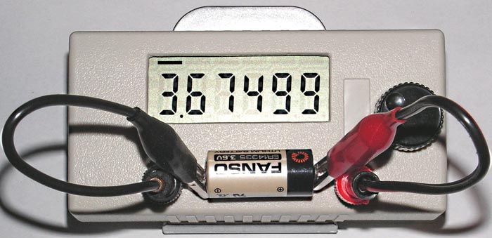

Для проверки показаний вольтметра вначале с помощью него было измерено напряжение литиевой батарейки на 3.6 В (Рисунок 14). Для сравнения это же напряжение было измерено простеньким цифровым тестером M93A с тремя десятичными знаками, цифровым тестером YF-3700 с четырьмя десятичными знаками и погрешностью 0.5%, цифровым осциллографом/мультиметром BEETECH-820, показывающим в режиме мультиметра напряжение также с четырьмя десятичными знаками с погрешностью 0.3%.
Измерение напряжения литиевой батарейки на 3.6 В.
Рисунок 14. Измерение напряжения литиевой батарейки на 3.6 В.
Вот что показали приборы: M93A – 3.67 В, YF-3700 – 3.677 В, BEETECH-820 – 3.672 В. Из сравнения можно заметить, что наиболее близкий результат показал BEETECH-820.

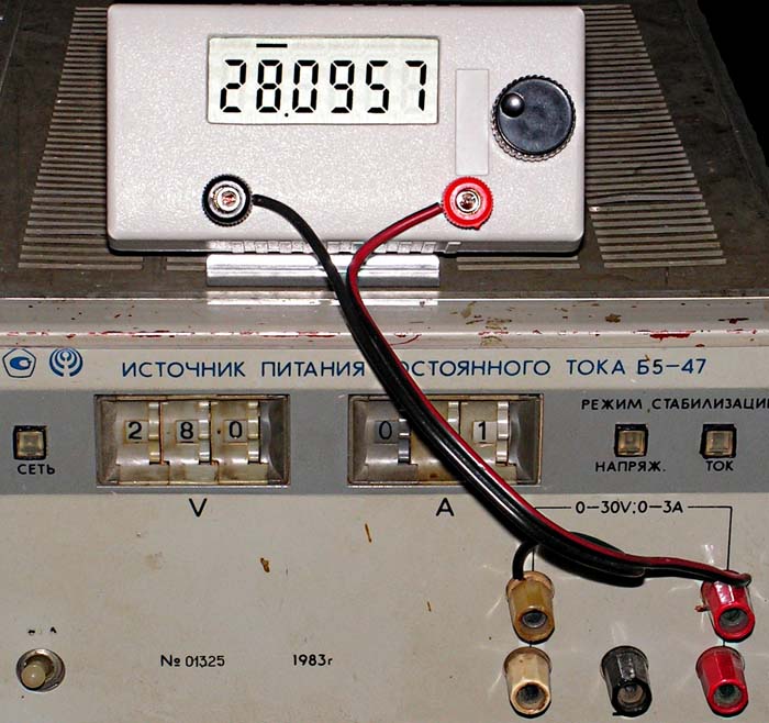

Кроме того, с помощью «видавшего виды» источника питания Б5-47, проработавшего долгие годы (и работоспособного до сих пор), было выставлено напряжение 28 В, которое также было измерено описываемым вольтметром (Рисунок 15) и вышеперечисленными приборами.
Измерение напряжения 28 В, выставленного на стабилизированном источнике питания Б5-47.
Рисунок 15. Измерение напряжения 28 В, выставленного на стабилизированном
Вот результат: M93A – 28.1 В, YF-3700 – 28.08 В, BEETECH-820 – 27.95 В. Здесь необходимо заметить, что погрешность самого Б5-47 составляет 0.5%.
