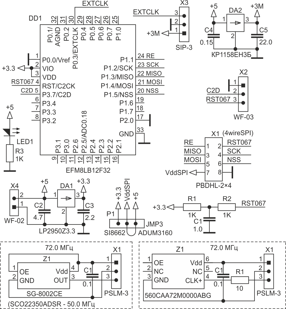

Устройство тестирования преобразователей USB-SPI (Рисунок 1), как можно убедиться, не отличается особой сложностью. В качестве основного микроконтроллера выбран микроконтроллер (DD1) EFM8LB12 (далее LB12) производства компании Silicon Laboratories, который как раз оснащен высокоточным 14-разрядным АЦП и у которого интерфейс USB отсутствует. LB12 – современный (2016 г.) и недорогой (около 2$) микроконтроллер с процессором конвейерной архитектуры является однотактным (то есть, 90% всех его команд или инструкций выполняется за один такт) и достаточно скоростным: его максимальная тактовая частота составляет 75 МГц. Сигналы, с помощью которых LB12 сопрягается с преобразователем интерфейсов USB-SPI, выведены на разъем X1, представляющий собой 4 двухрядных цанговых гнезда с расстояниями 2.54 мм (PBDHL-2x4). Это сигналы 4-проводного интерфейса SPI (MISO, SCK, MOSI и NSS), сигнал его сброса RST067, сигнал готовности RE (который уже упоминался), а также «земля» и питание – VddSPI.
Схема макетной платы на основе LB12.
Рисунок 1. Схема макетной платы на основе LB12.
Поскольку преобразователь интерфейса USB-SPI на базе изоляторов ADuM3160/4160 требует напряжения питания +5 В, а на базе SI8663 – +3.3 В, на плате установлена 3-контактная перемычка P1, оснащенная джампером, на два боковых контакта которой подается питание +5 В и +3.3 В. Если джампер установлен между контактом +3.3 В и центральным контактом VddSPI, то на 7-й контакт разъема X1 подается питание +3.3 В, и в этом случае используется преобразователь на базе SI8663. При установке джампера между контактами P1 +5 В и VddSPI (на Рисунке 1 он так и установлен) используется преобразователь на базе ADuM3160/4160. Тактирование LB12 осуществляется от внешнего генератора, подключаемого к 3-контактному разъему X3 (SIP-3), представляющему собой 3 цанговых гнезда с расстояниями 2.54 мм. С 3-го контакта X3 сигнал внешнего тактового генератора EXTCLK подается на вывод 30 DD1, контакт 2 X3 заземлен, а на контакт 1 подается напряжение питания +3 В (сигнал +3M). Это напряжение питания вырабатывается стабилизатором КР1158ЕН3Б (DA2), на вход которого (вывод 1) подается напряжение +5 В с разъема питания X4 (контакт 2). Вывод 2 DA2 заземлен, а на выводе 3 образуется напряжение +3 В с максимальным током 0.5 А (сигнал +3М). Конденсаторы C4 и C5 служат для штатной работы стабилизатора DA2.
В качестве внешних тактовых генераторов автором были протестированы три типа генераторов. Первые два – стандартные кварцевые CMOS тактовые генераторы SCO22350ADSR (50 МГц, компании Sunny Electronics) и SG-8002CE (72 МГц, EPSON). Схема их подключения показана в пунктирном прямоугольнике в левой нижней части Рисунка 1. Конденсатор C1 служит для штатной работы генераторов. Третий генератор – SI560CAA72M0000ABG (72 МГц, Silicon Laboratories). Схема его включения показана в правой нижней части Рисунка 1. Для каждого генератора автором разведена своя миниатюрная плата (см. далее).
Выводы VIO и VDD (выводы 2 и 3 DD1) подключены к выходному напряжению второго стабилизированного источника питания напряжением +3.3 В на базе стабилизатора LP2950Z3.3 (вывод 3 DA1). Конденсаторы C2 и C3 служат для штатной работы DA1. Входное стабилизированное напряжение +5 В с двухконтактного разъема X1 подается на вход стабилизатора (вывод 3 DA1), вывод 2 которого заземлен. Применение отдельного стабилизатора (DA2) для питания генераторов определяется двумя причинами. Во-первых, это сделано для снижения шума от генераторов, передающегося по питанию, а, во-вторых, если генераторы SCO22350ADSR и SG-8002CE потребляют только 10-15 мА тока, то генератор SI560CAA72M0000ABG потребляет уже 75 мА, и тока стабилизатора DA1 (LP2950Z3.3, максимальный ток 100 мА) может уже не хватить. Для индикации наличия питания +5 В использован светодиод LЕD1 зеленого свечения со своим токоограничительным резистором R3.

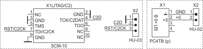

Схемы кабелей для программирования LB12 с помощью USB-DEBUG адаптера (а) и питания (б).
Рисунок 2. Схемы кабелей для программирования LB12 с помощью USB-DEBUG
Для программирования микроконтроллера LB12 (DD1) используется интерфейс C2 (сигналы RST/C2CK и C2D, выводы 4 и 5 DD1, соответственно). Сигналы для программирования DD1 подаются с 3-контактного разъема X2: с вывода 3 сигнал RST067 подается на вывод 4 DD1, а с вывода 2 сигнал C2D подается на вывод 5 DD1. Контакт 1 X2 заземлен. RC-цепочка R1, C1, R2 требуется для программирования LB12. Программирование LB12 производится с помощью USB-DEBUG адаптера. Для программирования используется кабель связи USB-DEBUG адаптера с платой устройства (Рисунок 2а). Одним концом этот кабель подключается к разъему выходного шлейфа USB-DEBUG адаптера (X1), вторым (X2) – к разъему X2 Рисунка 1. Кроме того, необходим также кабель питания (Рисунок 2б), который одним концом X1 подключается к БП +5 В, а вторым (X2) – к разъему питания X4 Рисунка 1. Этот кабель и БП используются и в штатном режиме работы устройства. При программировании LB12 преобразователи интерфейса USB-SPI необходимо отключить (вытащить из разъема X1, Рисунок 1).

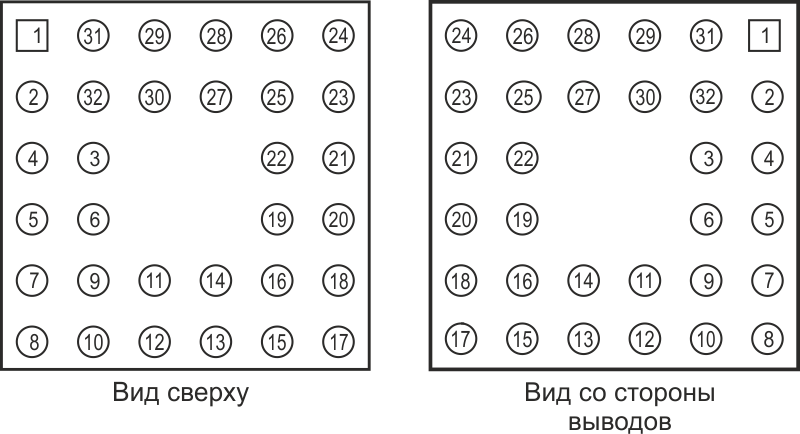

Схема расположения контактов платы-переходника для LB12.
Рисунок 3. Схема расположения контактов платы-переходника для LB12.
Устройство по схеме Рисунок 1 собрано на макетной плате, а все соединения выполнены вручную проводом МГТФ-0.03. Однако, поскольку микроконтроллер LB12 имеет сверхминиатюрный корпус с мелким размером и расположением выводов, для макетирования он непригоден. Поэтому автором разведена и изготовлена соответствующая плата-переходник (см. далее). Схема расположения контактов платы-переходника приведена на Рисунке 3.
