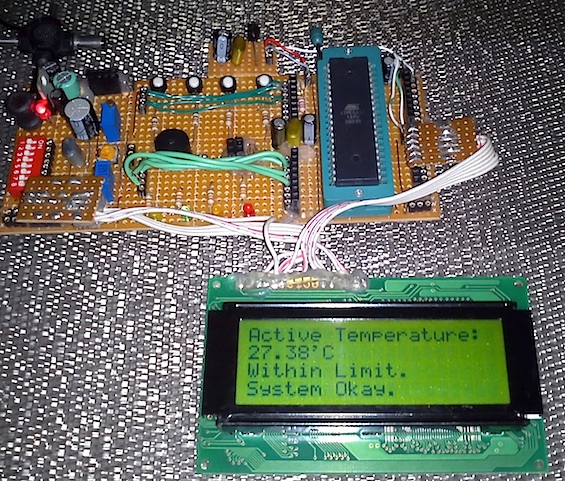

Рисунок 1. Внешний вид интеллектуальной системы контроля температуры, смонтированной на монтажной плате.

Система построена на микроконтроллере Atmel AVR ATmega32L, работающем от внутреннего осциллятора 8 МГц. Для реализации пользовательского интерфейса используются 4 кнопки и 4-строчный символьный ЖК индикатор (4 строки по 20 символов) для отображения даных. Миниатюрный пьезоэлектрический звуковой излучатель предназначен для звукового подтверждения ввода параметров и сигнализации. Несколько светодиодов установлены для эмуляции реальных устройств и индикации неисправностей в их работе.

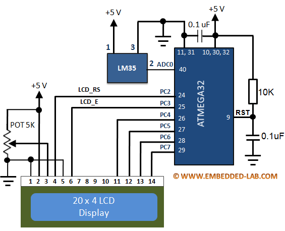

Рисунок 2. Принципиальная схема интеллектуальной системы контроля температуры: микроконтроллер, ЖК индикатор и датчик температуры.

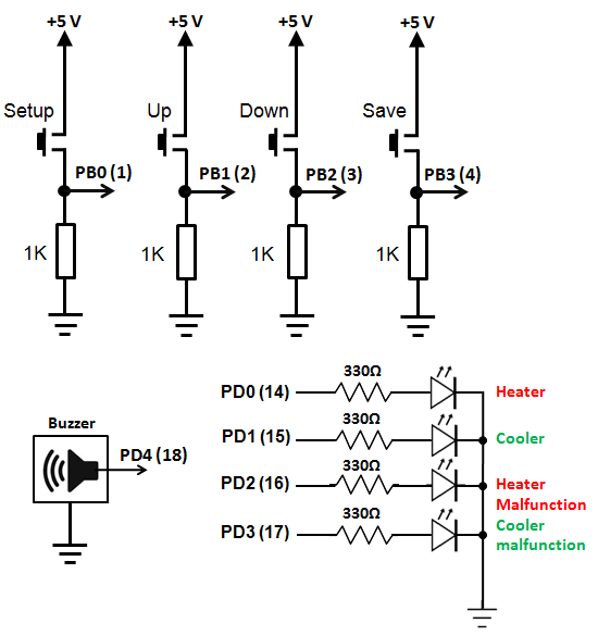

Рисунок 3. Принципиальная схема интеллектуальной системы контроля температуры: подключение кнопок пользовательского интерфейса, светодиодов эмуляции реальных узлов и светодиодов состояния системы.
В данном варианте системы управления (Рисунки 2, 3) используются светодиоды для эмуляции включения/выключения внешних элементов для нагревания и охлаждения воздуха. Эти светодиоды подключены к портам PD0 и PD1 микроконтроллера. Для питания системы используется источник напряжения 5 В. В реальном приложении вместо светодиодов эмуляции для управления силовыми узалми должны использоваться реле, для питания котрых, соответственно, необходим дополнительный источник 12/24 В.
ЖК индикатор подключен к микроконтроллеру по 4-битному интерфейсу, переменный резистор номиналом 5 кОм предназначен для регулировки контрастности дисплея. 4 кнопки подключены к портам PB0 – PB3, активным является высокий уровень. Пьезоэлектрический звуковой излучатель подключен непосредственно к порту микроконтроллера PD4.
Для получения данных о температуре используется аналоговый датчик LM35, который подключается к каналу 0 встроенного в микроконтроллер АЦП. В качестве опорного напряжения для АЦП используется напряжение питания 5 В, поэтому выводы микроконтроллера AVREF и AVCC должны быть подключены к шине +5 В. Расстояние между датчиком температуры и АЦП должно быть не слишком большим, не более 10-12 см, для исключения помех и надежного чтения данных. Светодиоды, подключенные к портам PD2 и PD3, сигнализируют об ошибках в работе системы или неисправности узла нагрева и охлаждения.
LM35 – это прецизионный аналоговый датчик, выходное напряжение которого изменяется с температурой от 0 мВ (0 °С) до 1500 мВ (+150 °С). Следует заметить, что датчик калибруется в заводских условиях и имеет погрешность 1%.
