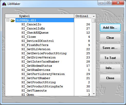

Вначале о программе для компьютера (текст USB_32.clw, файл-проект USB_32.prj, исполняемый файл USB_32.exe). Эта программа написана на языке Clarion v.6 для Windows (о преимуществе этого языка 4 поколения с соответствующей RAD-системой подробно написано в [2]) и отличается от программы, приведенной в [1] и [2], только размером буфера (32 байта вместо 4096 байт) и, кроме того, буфер передается по интерфейсу USB один раз, а принимается 10 раз (в [1] и [2] – один раз). Описания всех функций API обмена по USB для компьютера приведены в [5], а описание функций, использующихся в программе, приведено в [1] и более подробно – в [2], поэтому останавливаться на них, на взгляд автора, нет смысла. Однако чтобы программа работала, необходимо, во-первых, установить на компьютер последнюю версию драйверов USBXpress, а также последнюю версию библиотеки SiUSBXp.dll (2017 г.). Эту информацию можно бесплатно скачать с сайта Silabs.com. Далее, с помощью библиотекаря LibMaker, входящего в пакет поставки Clarion, библиотеку SiUSBXp.dll необходимо преобразовать в библиотеку SiUSBXp.lib, которая используется в файл-проекте программы. Для этого необходимо вызвать LibMaker, добавить (кнопка «Add file…») туда файл SiUSBXp.dll и записать его как (кнопка «Save as…») SiUSBXp.lib (Рисунок 16). После этого уже можно транслировать программу и получить исполняемый файл USB_32.exe.
Окно LibMaker.
Рисунок 16. Окно LibMaker.

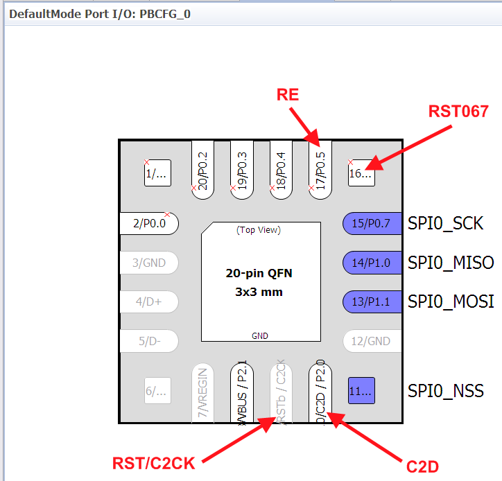

Прежде всего, в Simplicity Studio v.4 необходимо сконфигурировать микроконтроллер: указать тактовую частоту 48 МГц, разрешить интерфейс SPI в матрице соединений, сконфигурировать SPI как 4-проводный ведомый (slave) и с помощью нескольких команд «Skip» «передвинуть» сигналы SPI (MISO, MOSI, SCK и NSS) в правую часть микросхемы UB30 (Рисунок 17).
Конфигурация UB30.
Рисунок 17. Конфигурация UB30.
Сигналы RE, RST067 и MISO установить как цифровые выходы (Digital Push-Pull Output), сигналы SCK, MOSI и NSS – как цифровые входы (Digital OpenDrain I/O), запретить слаботоковые подтяжки (установить свойства «Disable PortI/O Weak Pullup» в состояние «Pull-ups disabled») и разрешить работу матрицы соединений (установить свойство «Enable Crossbar» в состояние «Enabled»). После этого на C-51 автоматически сконфигурируется файл инициализации устройства (InitDevice.c).
Если сравнить расположение сигналов на Рисунке 17 со схемами на Рисунках 4 и 5, а также с разводкой на Рисунке 9, то можно убедиться, что схемы и разводка устройств на UB30 строго соответствуют Рисунку 17, или, другими словами, программные средства являются первичными, а схемы и разводка – вторичными.

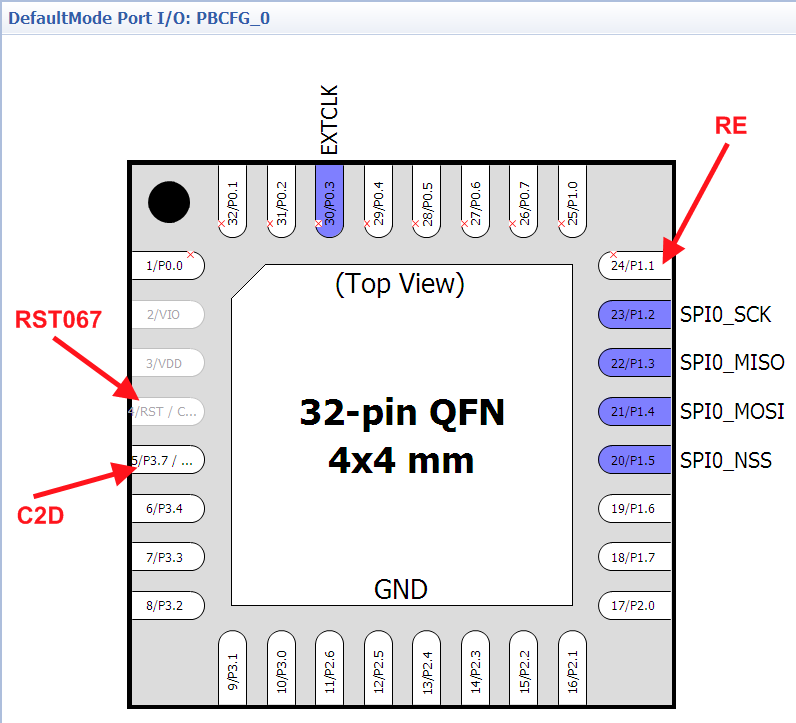

Для конфигурирования LB12 необходимо установить внешний кварцевый генератор частотой 72 МГц, установить максимальную частоту ядра (Core) 75 МГц (SYSCLK is below 75 MHz), разрешить работу интерфейса SPI в матрице соединений и разрешить саму матрицу соединений. Сконфигурировать SPI как 4-проводный ведущий (master). С помощью команд «Skip» «передвинуть» сигналы SPI в правую часть микросхемы (Рисунок 18). Сигналы для внешнего генератора P0.3 (EXTCLK), готовности P1.1 (RE) и P1.3 (MISO) установить как цифровые входы (Digital OpenDrain I/O), а сигналы P1.2 (SCK), P1.4 (MOSI) и P1.5 (NSS) – как цифровые выходы (Digital Push-Pull Output). После конфигурирования необходимо записать эту конфигурацию на диск (нажав пиктограмму с рисунком диска в верхней части меню), в результате чего сконфигурируется файл инициализации устройства (InitDevice.c).
Конфигурация LB12.
Рисунок 18. Конфигурация LB12.
Если сравнить конфигурацию LB12 (Рисунок 18) со схемой Рисунок 1, то можно заметить их идентичность. Таким образом Рисунок 18 (т.е. программные средства) является первичным, а схема Рисунок 1 – вторичной, или, другими словами, схема внешних связей для LB12 (Рисунок 1) составлена по Рисунку 18.

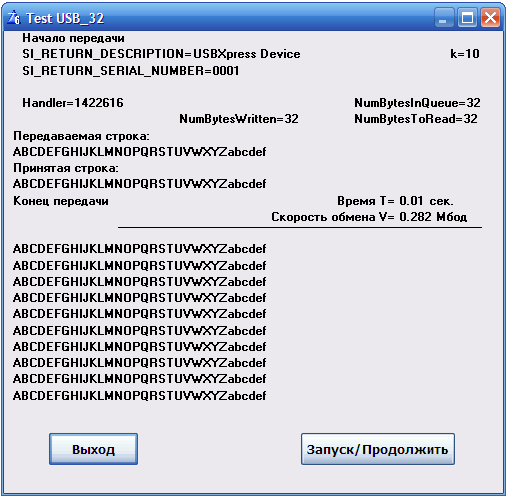

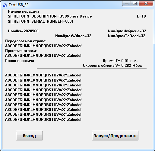

Если к плате с LB12 (Рисунок 15) подключить любое из устройств (Рисунки 11, 12 или 13), включить питание и запустить программу для компьютера (USB_32.exe), то на экран монитора выведется окно, на котором будет отражена передаваемая строка и 10 принятых строк. Программа одинаково хорошо работает и в WindowsXP (Рисунок 19а), и в Windows7 в 32-разрядном режиме (Рисунок 19 б).
Снимки экрана при работе программы USB_32.exe в  Windows XP (а) и Windows 7 (б).
а)
б)
Рисунок 19. Снимки экрана при работе программы USB_32.exe в
Из Рисунка 19 можно заметить, что скорость обмена невысокая (всего 0.282 МБод), что всего в 2.5 раза больше максимальной скорости обмена по интерфейсу RS-232 (0.115200 МБод). Этот факт объясняется тем, что интерфейс USB при таком малом размере буфера (32 байта) работает очень медленно. В отличие от USB, интерфейс SPI работает на скорости 9 МБод (и даже выше), и его работа от размера буфера не зависит. Следует также отметить высокую надежность работы устройств.

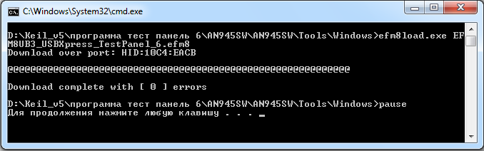

Если скупость (или какая-либо другая причина) не позволяет приобрести USB DEBUG адаптер, то для программирования UB30 можно воспользоваться встроенным USB-загрузчиком программ [6], [7]. О встроенном загрузчике написано в [7], а программные средства для него можно скачать с [6]. Однако, как это часто бывает, ключевые моменты загрузки программ в [7] отражены не полностью, а в [6] приведены не все программные средства. Ниже описано, как воспользоваться встроенным загрузчиком.
Вначале скачанный архив AN945SW.zip необходимо распаковать в какую-либо папку, например, C:…AN945SW. В папку C:...AN945SWToolsSource, где расположены файлы Efm8load.py и Hidport.py, необходимо скопировать библиотеку slabshiddevice.dll. Ее можно найти в нескольких местах в папке C:SiliconLabsSimplicityStudio. Далее в папку C:...AN945SWToolsWindows, где имеются файлы Efm8load.exe и Hex2boot.exe, необходимо скопировать подлежащую программированию оттранслированную программу в *.hex-формате, например, EFM8UB3_USBXpress_TestPanel_6.hex (эта программа приведена в дополнительных материалах к статье). В этой же папке необходимо создать два *.bat-файла: hex2boot.bat и efmload.bat следующего содержания (они также приведены в дополнительных материалах к статье).
hex2boot.bat:
hex2boot.exe EFM8UB3_USBXpress_TestPanel_6.hex -o EFM8UB3_USBXpress_TestPanel_6.efm8
pause
efmload.bat:
efm8load.exe EFM8UB3_USBXpress_TestPanel_6.efm8
pause
Для программирования необходимо изготовить или купить двухконтактный джампер с шагом 1.27 мм. Этот джампер необходимо надеть на первый и второй контакты разъема X3 (C2D и «земля», Рисунки 4 и 5). На фотографии Рисунок 14 стрелками показано, какие контакты следует перемкнуть.
Для программирования платы SI8663-DIP (Рисунок 14 справа сверху, синие стрелки) ее нужно подключить к компьютеру кабелем USB. Для программирования платы с ADuM4160 (Рисунок 14, слева сверху, белые стрелки) ее нужно вставить в макетную плату Рисунок 15, подключить к компьютеру кабелем USB и включить питание макетной платы. В обоих случаях эти устройства будут распознаны как HidDevice.
Окно при программировании UB30 с помощью встроенного USB-загрузчика программ.
Рисунок 20. Окно при программировании UB30 с помощью встроенного
Далее следует запустить hex2boot.bat, в результате чего сконфигурируется файл EFM8UB3_USBXpress_TestPanel_6.efm8 загрузочного (двоичного) формата. После этого необходимо запустить efmload.bat, в результате чего откроется окно (Рисунок 20), в котором будет отражен процесс программирования. После завершения программирования джампер с контактов разъема X3 следует снять, подключить устройство к макетной плате и к компьютеру кабелем USB и включить питание. Теперь, если посмотреть в панели управления в диспетчере устройств (USB), устройство будет уже опознано как USBXpress.device. Если запустить программу USB_32.exe, то на экран выведется такое же окно, как на Рисунке 19.
