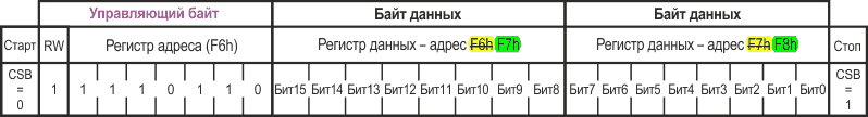

Возвращаясь к прерванной последовательности изложения, следует пояснить, что сама процедура чтения из области памяти BME280 состоит в том, что вначале требуется записать байт адреса, откуда необходимо получить информацию (вышеприведенной подпрограммой записи), а затем – прочитать эту информацию (вышеприведенной подпрограммой чтения). Причем, если требуется прочитать несколько (2 и более) подряд расположенных байт, или, другими словами, массив байт (многократное чтение – multiple byte read), нет необходимости перед чтением каждого байта указывать его адрес. Достаточно записать адрес первого элемента массива, и далее просто читать подряд столько раз, сколько элементов в массиве. Другими словами, перед чтением каждого следующего байта происходит автоматическое инкрементирование адреса.
Например, для чтения первого двухбайтного калибровочного коэффициента температуры (в справочном листке он обозначен как dig_T1), расположенного по адресам 0x88 (старший байт) и 0x89 (младший байт), необходимо вначале записать адрес старшего байта (0x88), а затем произвести двукратное чтение. В этом случае такая процедура чтения работает правильно, и к ней никаких претензий нет.
Иное дело, если требуется прочитать показания АЦП. Эти показания для давления (ADC_P), температуры (ADC_T) и влажности (ADC_H) расположены в памяти BME280 также подряд, начиная с адреса 0xF7 (старший байт показания давления – press_msb). Причем, каждое показание АЦП расположено в трех байтах. Например, показание ADC_P расположено по адресам 0xF7 (старший байт), 0xF8 (средний байт – press_lsb) и 0xF9 (младший байт – press_xlsb). Далее идёт показание ADC_T, а за ним – ADC_H. Таким образом, все три показания занимают 3 × 3 = 9 байт. Если требуется прочитать подряд все 9 байт, то, применив вышеприведенную процедуру многократного чтения, вначале следует записать в BME280 адрес первого элемента этого массива, т.е. 0xF7, а затем осуществить 9-кратное чтение. Однако в этом случае получится полная белиберда. В чём же здесь дело? Как выяснил автор, при записи адреса 0xF7 вышеприведенной подпрограммой записи байта и последующего чтения байта вышеприведенной подпрограммой чтения будет произведена операция чтения не с адреса 0xF7, а со следующего (0xF8). Другими словами, после записи адреса 0xF7 (см. подпрограмму записи) в регистр SPI0DAT сразу же запишется содержимое 0xF7, а при последующем чтении, после записи фиктивного байта (см. подпрограмму чтения) в SPI0DAT запишется содержимое уже следующего байта (0xF8), т.е. после записи адреса происходит его автоматическое инкрементирование, и, таким образом, содержимое регистра 0xF7 теряется.
Решить эту проблему можно двумя способами.
Первый способ – после выполнения подпрограммы записи адреса 0xF7 сразу же прочитать содержимое SPI0DAT (это и будет содержимое адреса 0xF7), а затем уже осуществить чтение подпрограммой чтения, в результате чего получим содержимое адреса 0xF8, и далее прочитать остальные байты стандартным образом.
Второй способ состоит в том, что вначале следует записать (подпрограммой записи) не адрес 0xF7, а адрес на единицу меньше, т.е. адрес 0xF6, а затем уже прочитать все 9 байт. Оба способа, как выяснилось, работают, однако второй, по мнению автора, более предпочтителен, поскольку он позволяет воспользоваться стандартными подпрограммами чтения и записи по SPI. Ниже приведен фрагмент основной программы, где показано, как это сделать. Во-первых, вначале следует установить совмещение (объединение) 4-байтного числа (uint32_t dw) с массивом из четырех однобайтных чисел (uint8_t b[3]) с четырьмя элементами: b[0], b[1], b[2] и b[3]. Это совмещение требуется, чтобы, с одной стороны, иметь возможность работы с 4-байтным числом (ADC_P) для расчетов давления по формулам, приведенным в справочном листке (с учётом калибровочных коэффициентов), с другой – производить однобайтное чтение по интерфейсу SPI (он, как известно, однобайтный). Такое совмещение приводит к тому, что массив из четырех однобайтных чисел b[3] и одно 4-байтное число dw перераспределяют одно и то же место в памяти. Другими словами, массив b[3] строго определяет число dw и наоборот, dw строго определяет массив b[3]. Это совмещение приведено ниже.
union {
uint8_t  b[3];
    uint32_t dw;
      }ret;
Ниже приведен фрагмент основной программы, в котором осуществляется чтение начиная с адреса 0xF6 (BME280_REG_PRESS_MSB – 1), т.е на единицу меньше адреса старшего байта давления (в начале программы установлена директива #define BME280_REG_PRESS_MSB 0xF7). Самый старший элемент массива (ret.b[3]) не используется, поэтому он должен быть обнулён.
ret.b[3] = 0x00;
outspi(BME280_REG_PRESS_MSB - 1); //адрес 0xF6
    ret.b[2] = inspi();           //содержимое 0xF7.
    ret.b[1] = inspi();           //содержимое 0xF8.
    ret.b[0] = inspi();           //содержимое 0xF9.
    adc_P = (ret.dw >> 4) & 0xFFFFF;
Таким образом, прочитав все три байта, можно получить правильные показания АЦП (adc_P) из числа ret.dw. Остальные 6 байт для температуры и влажности читаются аналогично.
Кстати, в справочном листке BME280 в качестве примера приведена последовательность (по времени) многократного чтения по SPI (SPI multiple byte read), как раз начиная с регистра с адресом 0xF6 (Рис. 13 из справочного листка). С учетом вышесказанного на Рисунке 2 приведена эта последовательность со скорректированными адресами.
Последовательность многократного чтения по SPI (адреса скорректированы).
Рисунок 2. Последовательность многократного чтения по SPI (адреса скорректированы).

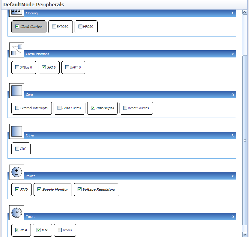

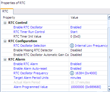

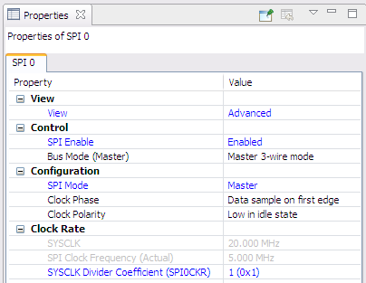

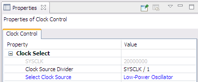

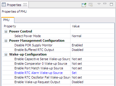

Перейдем теперь к настройке МК, или инициализации всех его устройств. Эта процедура намного проще написания программы на C51, однако именно она определяет полное функционирование всего МК. Инициализация осуществляется в среде Simplisty Studio v.4 в специальном режиме конфигурации.
В общем меню конфигуратора (Рисунок 3) в настройке нуждаются только те устройства, которые отмечены «галками» (остальные устройства по умолчанию отключены).
Общее меню конфигуратора.
Рисунок 3. Общее меню конфигуратора.
При нажатии соответствующей кнопки в меню справа будет отражаться окно, в котором нужно выбрать те или иные параметры. При нажатии кнопки Clock Control необходимо выбрать Low Power Oscillator и установить делитель для системной тактовой частоты в единицу SYSCLK/1. При этом значение частоты для SYSCLK установится на 20 МГц (или 20,000,000 Гц, Рисунок 4а). В настройках для SPI (Рисунок 4б) необходимо разрешить работу SPI (Enabled), установить 3-проводный режим Master (Master 3-wire mode), установить фазу (Clock Phase) и полярность (Clock Polarity), а также выбрать скорость работы, т.е. в данном случае выбрать коэффициент деления SYSCLK (SPI0CKR) равным единице. В этом случае частота импульсов SCK установится равной 5 МГц. В опциях Interrupts, Supply Monitor и Voltage Regulators необходимо установить запрет (в связи с простотой подробности не показаны). Нажав кнопку PMU, необходимо выбрать разрешение выхода из sleep-режима по тревожному сигналу от таймера RTC (Enable RTC alarm Wake-up Source), отмеченное синим цветом на Рисунке 4в. Это очень важный момент. Если этого не сделать, то после входа в sleep-режим программа «зависнет». И последнее, что необходимо сделать, – это настроить параметры работы RTC в соответствии с Рисунком 4г. Здесь надо добавить, что при работе счетчика RTC от внутреннего микромощного НЧ генератора LFOSC0 частотой около 16 кГц этот счетчик будет считать каждый поступивший импульс не нулевым, а первым битом, или, другими словами, содержимое RTC будет увеличиваться на единицу так, как будто к RTC подключен кварцевый резонатор частотой 32 кГц. Т.е. RTC будет считать в 2 раза быстрее. Поэтому, выбрав программированное значение тревожного сигнала для RTC (Alarm Programmed Value) равное 10,000,000, которое соответствует периоду в 10 минут (Actual Alarm Period – предпоследняя строчка в окне Рисунка 4г), получим, что этот период на самом деле будет равен 5 минутам. Также необходимо разрешить сам тревожный сигнал от RTC (Enable RTC Alarm) и авто-ресет RTC по Alarm'у (Enable Alarm Auto-reset). Опция авто-ресет автоматически сбрасывает (обнуляет) содержимое таймера RTC по достижению максимального значения (5 минут), т.е RTC не останавливается, а продолжает работу с начала. Кроме того, необходимо разрешить работу RTC (Enable RTC oscillator) и запустить его (RTC Timer Run Control – Start).
а) Конфигурирование устройств МК. (а) - выбор системной тактовой частоты (SYSCLK), (б) - выбор режима работы SPI, в - настройка PMU, (г) - настройка RTC, (д) - настройка портов МК (DefaultMode PortI/O).
б) Конфигурирование устройств МК. (а) - выбор системной тактовой частоты (SYSCLK), (б) - выбор режима работы SPI, в - настройка PMU, (г) - настройка RTC, (д) - настройка портов МК (DefaultMode PortI/O).
в) Конфигурирование устройств МК. (а) - выбор системной тактовой частоты (SYSCLK), (б) - выбор режима работы SPI, в - настройка PMU, (г) - настройка RTC, (д) - настройка портов МК (DefaultMode PortI/O).
г) Конфигурирование устройств МК. (а) - выбор системной тактовой частоты (SYSCLK), (б) - выбор режима работы SPI, в - настройка PMU, (г) - настройка RTC, (д) - настройка портов МК (DefaultMode PortI/O).
д) Конфигурирование устройств МК. (а) - выбор системной тактовой частоты (SYSCLK), (б) - выбор режима работы SPI, в - настройка PMU, (г) - настройка RTC, (д) - настройка портов МК (DefaultMode PortI/O).
Рисунок 4. Конфигурирование устройств МК. (а) – выбор системной тактовой
частоты (SYSCLK), (б) – выбор режима работы SPI, в – настройка PMU,
(г) – настройка RTC, (д) – настройка портов МК (DefaultMode PortI/O).

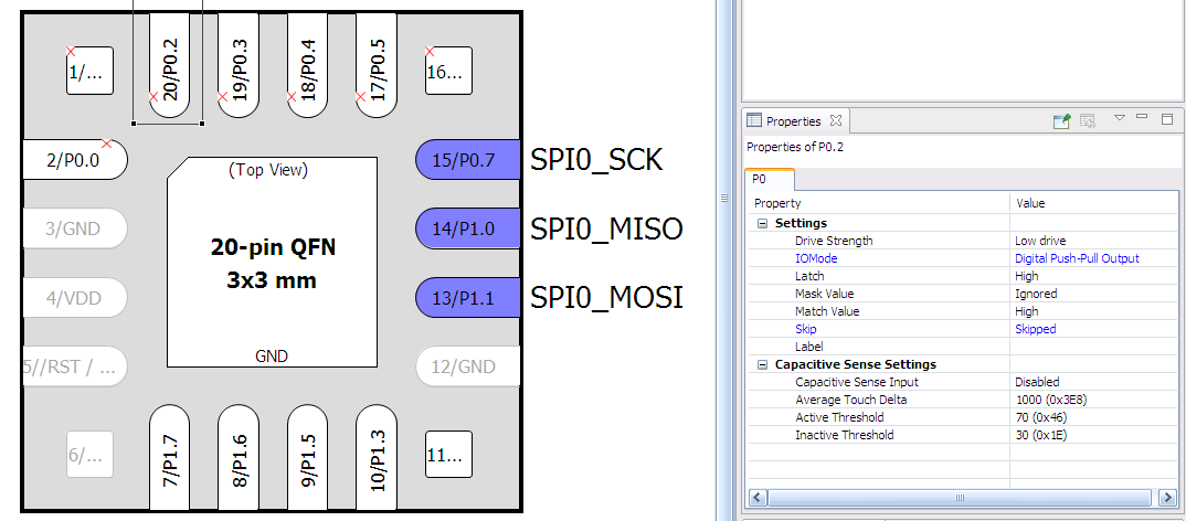

Далее необходимо прейти в режим настройки портов (Default Mode PortI/O). На экран выведется корпус МК с портами (Рисунок 4д). Опциями skip (пропуск) необходимо «передвинуть» порты интерфейса SPI (SPI0_SCK, SPI0_MISO и SPI0_MOSI) в правую часть корпуса, чтобы их легче было соединить с BME280 – так, как это показано на схеме Рисунок 1 (и на разводке – см. далее Рисунок 5а). «Пропущенные» порты отмечены красными крестиками. Порты Р0.1, P0.2 и P0.3, подключаемые к ЖКИ, настроить как цифровые выходы (Digital Push-Pull Output) со слабым токовым выходом (Low drive). При этой опции потребление тока портом существенно снижено. Для наглядности в правой части Рисунка 4д показана конфигурация порта P0.2, отмеченного на корпусе (слева сверху) черным прямоугольником. Порты SPI P0.7(SPI0_SCK), P1.1(SPI0_MOSI) и порт P1.2 (вывод 11, CSB) также настроить как Digital Push-Pull Output, a порт P1.0 (SPI0_MISO) – как цифровой вход (Digital OpenDrain I/O), т.е. выход с открытым стоком (и со слаботочной подтяжкой Pull-ups Enabled).

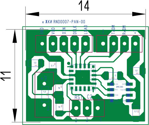

а) Разводка и общий вид платы устройства: (а), (в) - вид со стороны расположения компонентов, (б), (г) - вид с обратной стороны. б) Разводка и общий вид платы устройства: (а), (в) - вид со стороны расположения компонентов, (б), (г) - вид с обратной стороны.
в) Разводка и общий вид платы устройства: (а), (в) - вид со стороны расположения компонентов, (б), (г) - вид с обратной стороны. г) Разводка и общий вид платы устройства: (а), (в) - вид со стороны расположения компонентов, (б), (г) - вид с обратной стороны.
Рисунок 5. Разводка и общий вид платы устройства: (а), (в) – вид со стороны расположения компонентов,
(б), (г) – вид с обратной стороны.

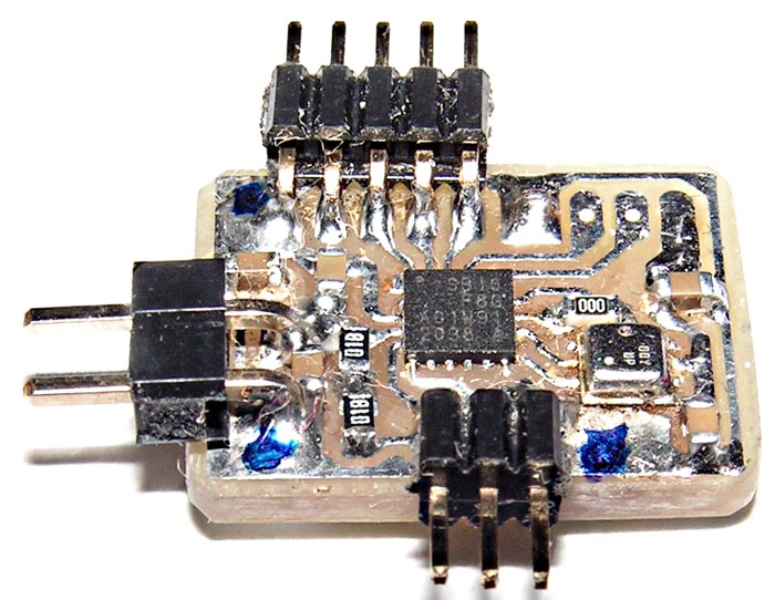

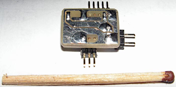

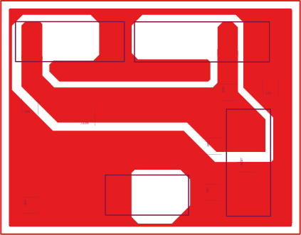

Разводка платы устройства и её внешний вид
Разводка платы сделана автором с помощью программы SprintLayOut v.6, ссылка на файл разводки в формате *.lay6 приведена в разделе Загрузки. Из рисунков разведенной платы и её внешнего вида (Рисунок 5) можно заключить, что её разводка очень проста, а сама плата миниатюрна (размер всего 11×14 мм). Здесь следует добавить, что при программировании МК с помощью USB DEBUG адаптера по интерфейсу C2 припаивать разъем для его программирования с помощью COM-порта компьютера не обязательно. В этом случае в отверстия контактов «земли» и питания (+3 В) этого разъёма необходимо вставить тонкий лужёный медный провод и пропаять его с двух сторон платы (как это видно на Рисунке 5в).

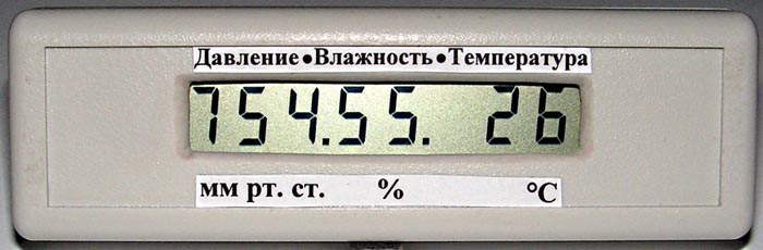

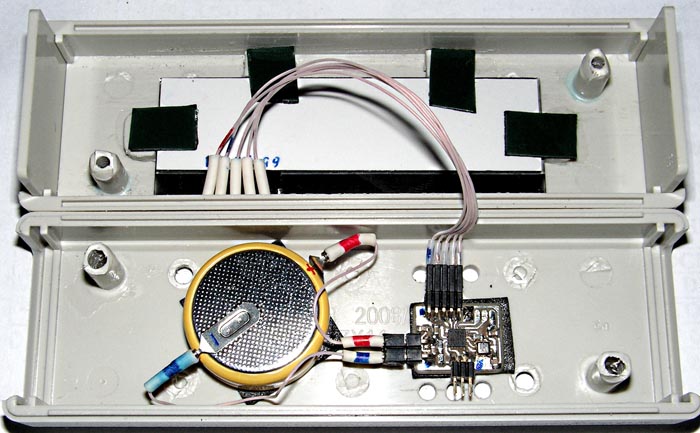

Конструкция устройства
Прибор сконструирован в корпусе размером 114×35.7×25.8 мм (G535G Gainta). Все стойки, установленные на внутренних поверхностях двух половин корпуса, были удалены, а стойки, предназначенные для скручивания половин корпуса саморезами, были переклеены в места ближе к боковым стенкам, чтобы они не мешали установке ЖКИ, батарейки и платы. Для чтения показаний ЖКИ на лицевой половине корпуса было прорезано окно, а ЖКИ закреплен на внутренней поверхности этой половины корпуса. К этой поверхности приклеены пластиковые прямоугольные пластины по размеру дисплея, к которым он приклеен полосками, вырезанными из пористой ленты с двусторонним липким слоем. К внутренней поверхности второй половины корпуса такой же лентой приклеены батарейка и плата. Для доступа воздуха к плате в этой же половине корпуса просверлены 6 отверстий (они хорошо заметны на Рисунке 6а). На лицевую поверхность корпуса наклеены полоски бумаги с напечатанными словами «Давление• Влажность• Температура» и символами «мм рт.ст.», «%» и «°C» (Рисунок 6б).
Конструкция прибора: (а) - вид в открытом корпусе, (б) - общий вид в сборе.
Рисунок 6. Конструкция прибора: (а) – вид в открытом корпусе, (б) – общий
вид в сборе.

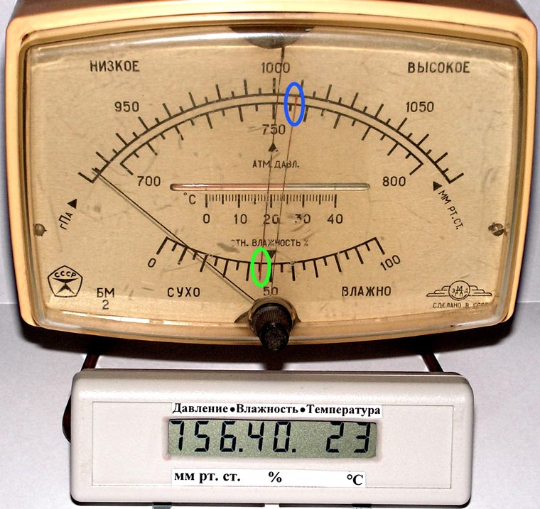

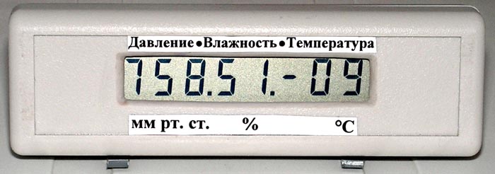

Результаты работы прибора
Для проверки правильности показаний устройства автор использовал достаточно «древний» прибор БМ 2, которому уже более 40 лет и который работает до сих пор (Рисунок 7). Правда, около 10 лет назад БМ 2 был откалиброван с помощью прецизионного анероида и прецизионного гигрометра. Как следует из сравнения показаний двух приборов, они показывают приблизительно одинаковые давления (756 мм рт. ст.) и обведенное синим овалом место расположения стрелки, показывающей давление БМ 2 (правее риски 755). Показания же влажности несколько различаются: стрелка, показывающая влажность у БМ 2 (зелёный овал), расположена около риски в 45%, а настоящий прибор показывает влажность 40%. Что касается температуры, то оба прибора показывают приблизительно одинаковые значения (23 °C у настоящего прибора) и конец красной полоски подкрашенного спирта у градусника БМ 2 (между рисок 23 и 24).
Сравнение показаний устройства с показаниями прибора БM-2.
Рисунок 7. Сравнение показаний устройства с показаниями прибора БM 2.
Для проверки показания прибора при отрицательных температурах он был помещён в морозилку холодильника приблизительно на полчаса, где показал температуру –9° C (Рисунок 8). Замороженные продукты были отодвинуты к задней стенке морозилки smiley.
Показание прибора, помещенного в морозилку холодильника.
Рисунок 8. Показание прибора, помещенного в морозилку холодильника.
