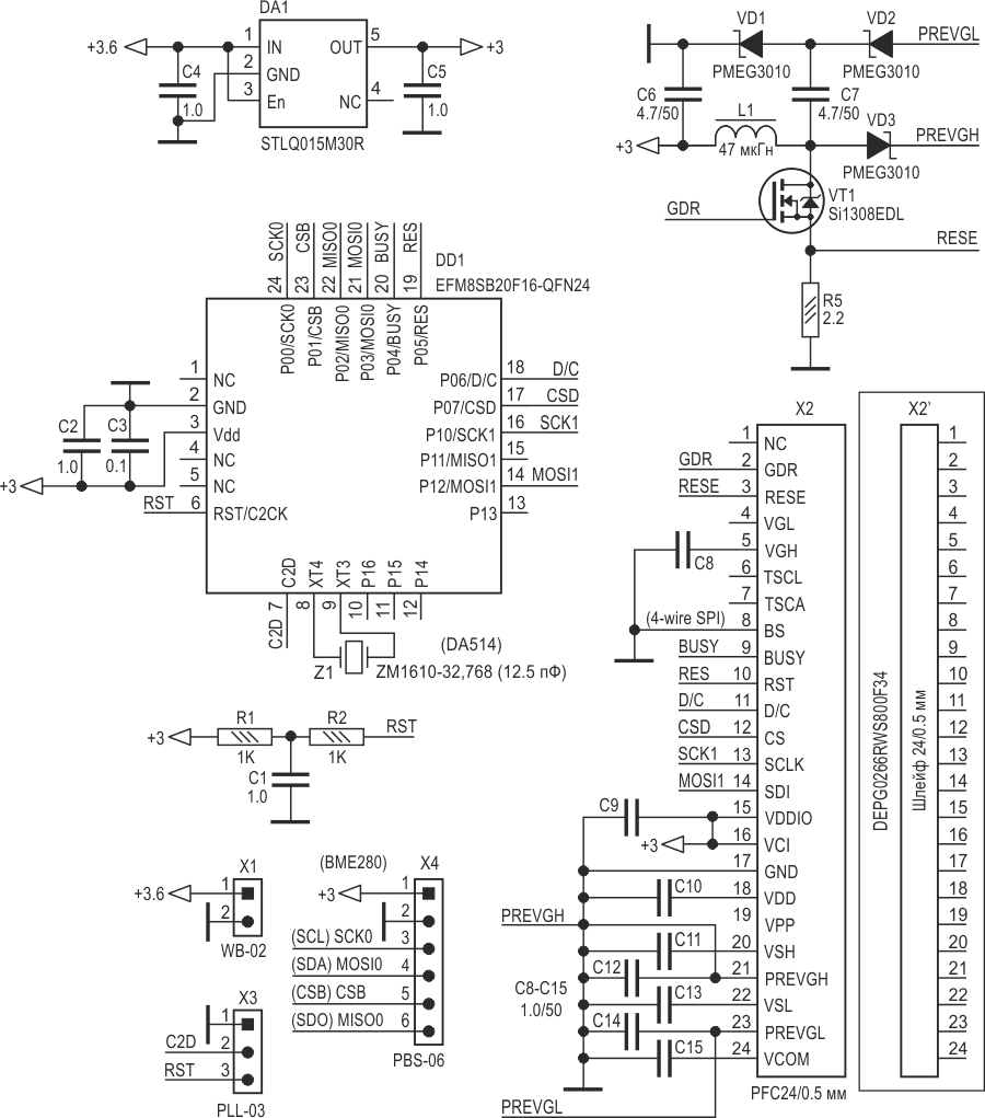

Принципиальные схемы
Барометр-термометр-гигрометр с E-ink дисплеем и гистограммой давления за неделю
Рисунок 1. Принципиальная схема платы прибора.
Схема платы прибора (Рисунок 1), на взгляд автора, достаточно проста. Основой платы является МК EFM8SB20F16-QFN24 (DD1) в корпусе QFN24 размером 4×4 мм. МК управляет BME280 по интерфейсу SPI0 сигналами SCK0, MISO0, MOSI0, CSB, которые вместе с «землей» и питанием (3 В) выведены на разъем X4, к которому, в свою очередь, ответным гнездом (X4', Рисунок 2) подключается плата с BME280. Для управления дисплеем используются сигналы интерфейса SPI1: SCK1 и MOSI1, которые вместе с сигналами BUSY, RES, D/C, CSD, питанием (3 В) и «землей» выведены на разъем X2, к которому подключается шлейф (X2') дисплея DEPG0266RWS800F34 со встроенным контроллером SSD1680. DC/DC преобразователь, построенный на транзисторе SI1308EDL (VT1), диодах PMEG3010 (VD1-VD3), дросселе L1, конденсаторах C6, C7 и резисторе R5, предназначен для получения высоких напряжений PREVGL (–20 В) и PREVGH (+20 В) из входного напряжения 3 В. Для управления DC/DC преобразователем на затвор транзистора VT1 из контроллера дисплея подается меандр частотой около 2 МГц (сигнал GDR). С резистора R5 снимается напряжение (сигнал RESE), которое вводится в обратную связь стабилизатора высоких напряжений, встроенного в контроллер дисплея. Сигналы PREVGL, PREVGH, GDR и RESE также подключаются к разъему X2. Конденсаторы C8-C15 положены по штату работы дисплея. Цепочка R1R2C1 предназначена как для штатной работы МК (она затягивает низкое состояние сигнала RST на время заряда конденсатора C1), так и для программирования МК по интерфейсу C2 (резистор R2 позволяет легко управлять сигналом RST от этого интерфейса). Оба сигнала интерфейса C2 – RST и С2 вместе с «землей» выведены на разъем X3, к которому подключается 3-проводный кабель, который своим вторым концом подключается к USB DEBUG адаптеру, а адаптер, в свою очередь, сопрягается с интерфейсом USB компьютера. Схема подключения приведена в [2].

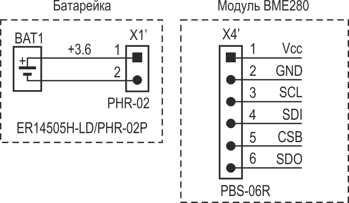

Дополнительные устройства прибора.
Рисунок 2. Дополнительные устройства прибора.
Конденсаторы C2 и C3 положены по штату работы МК. Часовой кварцевый резонатор ZM1610 (Z1) частотой 32,768 Гц подключен к выводам XT3 и XT4 MK DD1. Питание на плату (+3.6 В) подается с двухконтактного штыревого разъема X1, к которому ответным разъемом – гнездом X1' (Рисунок 2) подключается двухпроводный кабель, которым оборудована батарейка ER14505-LD/PHR-02P (BAT1, Рисунок 2). Это входное напряжение подается на вход стабилизатора STLQ15M30R (DA1), выходное напряжение которого (3 В) используется как для питания МК (сигнал Vdd, 3-й вывод DD1), так и для питания дисплея (сигналы VDDIO и VCI, 15-й и 16-й выводы разъема X2). Конденсаторы C4 и C5 положены по штату работы DA1. Вместо STLQ15M30R можно использовать стабилизатор TPS78230DDCR в том же корпусе SOT23-5, по выводам совместимый с STLQ15M30R, с тем же выходным напряжением (3 В), но с вдвое меньшим током потребления (0.5 мкА против 1 мкА у STLQ15M30R).
Все резисторы и конденсаторы (кроме C6 и C7) – для поверхностного монтажа размером 0603. C6 и C7 размером 0805. Кварцевый резонатор выполнен также в корпусе для поверхностного монтажа размером 1610 (1.6×1.0 мм), который приблизительно равен размеру резистора 0603. Нагрузочная емкость для него составляет 12.5 пФ. Для катушки L1 использовано ферритовое кольцо D3.1-d1.7-h2.15 размером (D/d/h) 3.1×1.7×2.15 мм, на которое было намотано 6 витков тройным проводом ПЭЛ-0.2. Полученный дроссель L1 имеет индуктивность 53 мкГн (чуть больше требуемой контроллером дисплея – 47 мкГн) и омическое сопротивление 0.03 Ом.
В связи с простотой схемы плата легко разводится и имеет размер 22×26 мм (см. далее).
