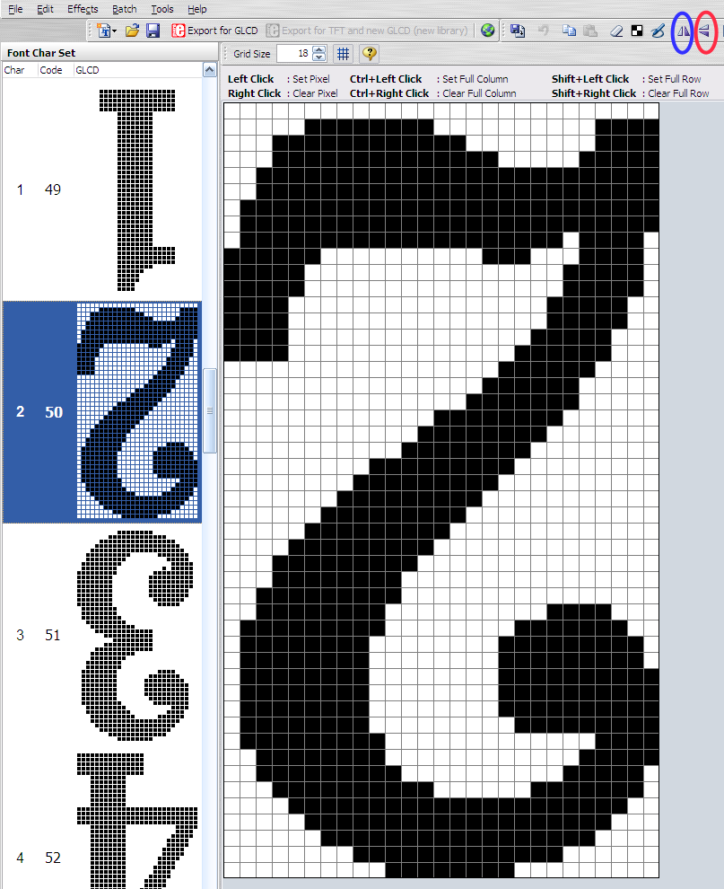

Теперь по поводу получения кодов цифр и символов. Для этого автор использовал программу GLCD Font Creator v. 1.2.0.0 (от компании MikroElektronika [3]). В ней можно выбрать практически любой шрифт, его параметры (например, размер, свойства – жирный, обычный, наклонный т.п.). Программа сформирует все символы данного шрифта и выведет их на экран. Далее необходимо убрать все пустые строки и столбцы сверху, снизу и справа, чтобы каждый символ вписался в окно определенного размера (в нашем случае это 48×27 пикселей). Это делается специальными опциями с пиктограммами, на которые необходимо навести курсор мыши и кликнуть. Для того чтобы цифры и символы выводились на дисплей слева направо и сверху вниз, каждый символ необходимо перевернуть вверх ногами (отразить по вертикали) и отразить по горизонтали. Это можно сделать всего двумя кликами мыши по соответствующим пиктограммам в меню программы (синий и красный овалы на Рисунке 4). В этом случае, например, двойка будет выглядеть как на Рисунке 4.
Скриншот фрагмента экрана компьютера при работе программы GLCD Font Creator - пиксели цифры «2» (48×27).
Рисунок 4. Скриншот фрагмента экрана компьютера при работе
программы GLCD Font Creator – пиксели цифры «2» (48×27).
После этого, нажав пиктограмму «Export for GLCD» и выбрав в открывшемся окне опцию «microC», получим файл на C (его также следует назвать), в котором будут содержаться все 162 байта для каждого символа. Для цифр был выбран шрифт
Clarendon Condensed размера 49, жирный. Для него был сформирован файл на C с названием:

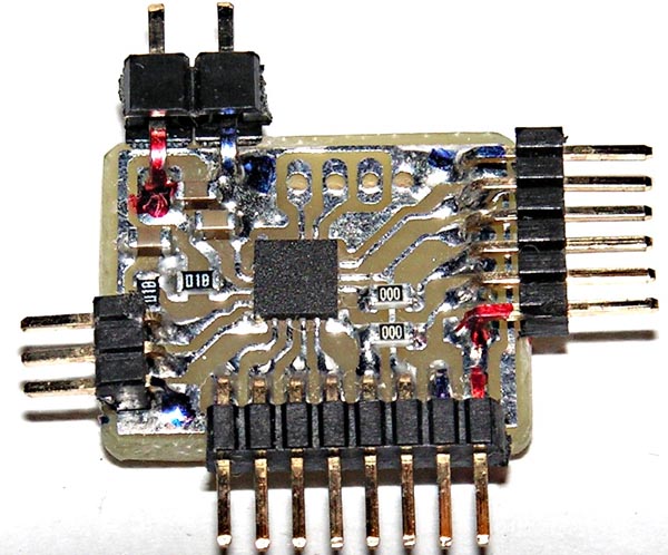

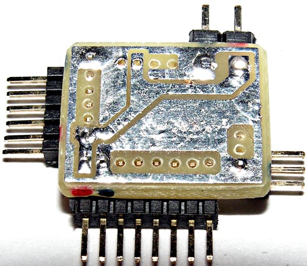

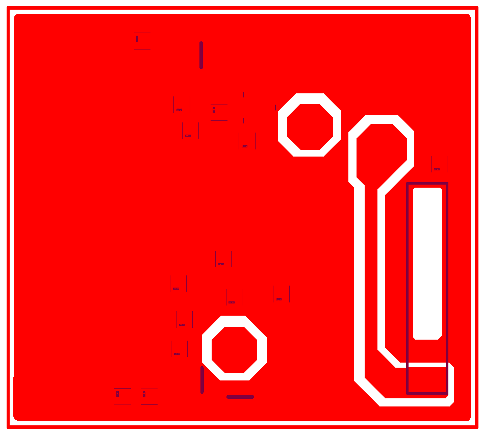

Разводка и внешний вид плат
Разводка и внешний вид платы МК. (а), (в) - вид со стороны расположения компонентов; (б), (г) - вид с обратной стороны. Разводка и внешний вид платы МК. (а), (в) - вид со стороны расположения компонентов; (б), (г) - вид с обратной стороны.
Рисунок 5. Разводка и внешний вид платы МК. (а), (в) – вид со стороны расположения компонентов;
(б), (г) – вид с обратной стороны.

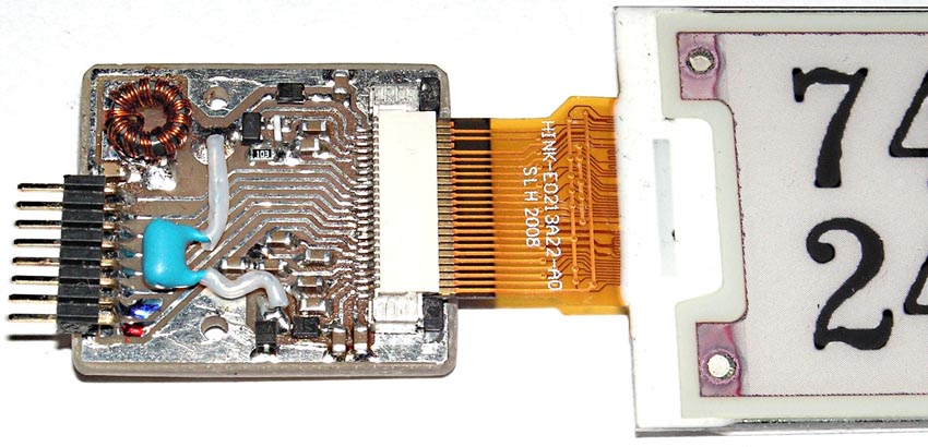

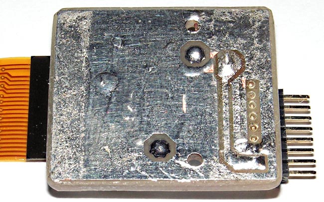

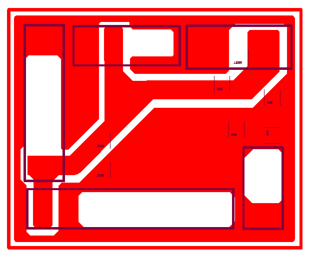

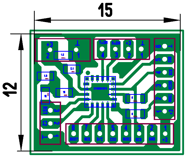

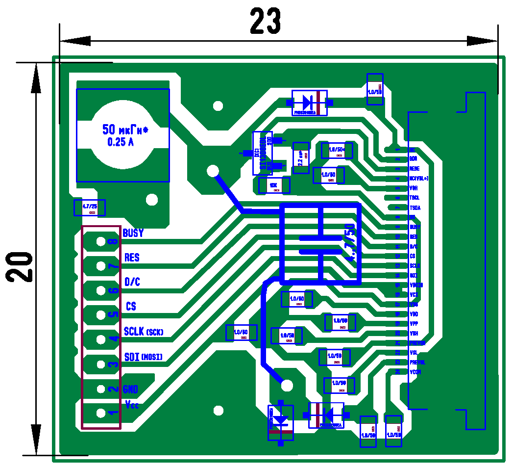

Разводка плат сделана автором с помощью программы Sprint Layout v.6. Файл разводки в формате *.lay6 приведен в разделе Загрузки. Из рисунков разведенных плат МК и дисплея и их внешнего вида (Рисунки 5 и 6) можно заключить, что разводка плат очень проста, а сами платы миниатюрны (размеры всего 12×14 мм и 20×23 мм, соответственно). Здесь следует добавить по поводу платы МК. Если не предполагается программирование МК с помощью COM-порта компьютера, то разъем (X1, Рисунок 1) не нужен, поэтому припаивать его (и сверлить для него отверстия) совсем не обязательно (в данном случае он отсутствует, хотя отверстия для него просверлены). На Рисунке 5в его место справа от двухконтактного разъема питания. Отличительная особенность разводки обеих плат – через все переходные отверстия (со слоя на слой) пропущены либо контакты разъемов, либо ножки выводных компонентов, которые пропаиваются с двух сторон платы. Это позволило не использовать металлизацию отверстий, технология которой в домашних условиях весьма проблематична и поэтому неприемлема.
Рисунок 6. Разводка и внешний вид платы дисплея. (а), (б) – вид со стороны расположения компонентов;
(в), (г) – вид с обратной стороны.

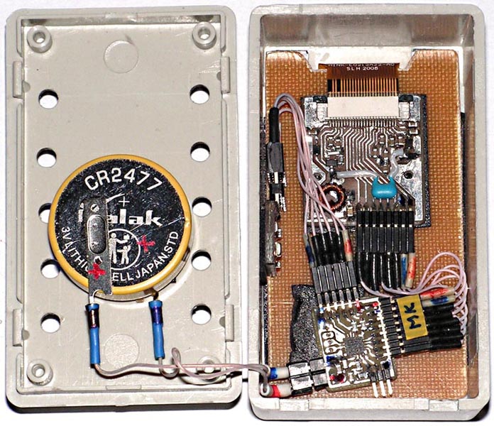

Устройство в открытом корпусе.
Рисунок 7. Устройство в открытом корпусе.

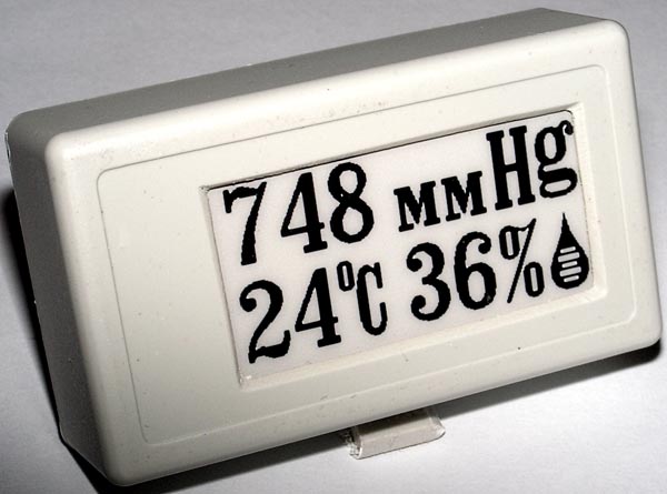

Прибор (Рисунок 7) сконструирован в достаточно распространённом и недорогом корпусе размером 70×40×33 мм (Sanhe 20-33) с защелкивающейся крышкой (задней стенкой). Дисплей приклеен к стеклотекстолитовой пластине тонким двусторонним скотчем, его шлейф перегнут через прорезанную выемку в пластине и вставлен в разъем платы дисплея, которая, в свою очередь, приклеена к пластине пористой лентой с двусторонним липким слоем, куда такой же лентой приклеена и плата МК. Пластина приклеена такой же лентой к внутренней поверхности корпуса, в котором для дисплея прорезано окно. Плата с BME280 приклеена к боковой поверхности внутри корпуса такой же пористой лентой. Такой же лентой к задней стенке приклеена и батарейка. Для доступа воздуха внутрь корпуса в задней стенке просверлены 10 отверстий диаметром 4 мм. После подключения проводов питания к батарейке задняя стенка защелкивается, и прибор сразу начинает работать (Рисунок 8).
Общий вид работающего прибора.
Рисунок 8. Общий вид работающего прибора.

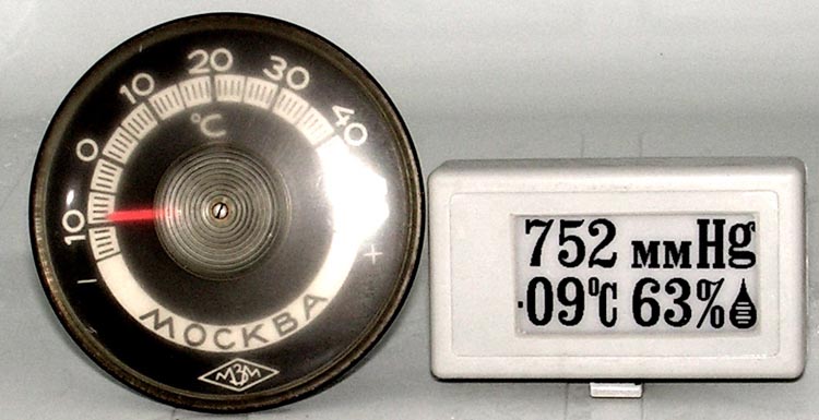

Для проверки работоспособности прибора при отрицательных температурах он был помещен в морозилку холодильника вместе с уличным термометром примерно на полчаса (Рисунок 9). Как видно, оба прибора показывают одну и ту же температуру –9 °C. Единственное, что автор не учёл в горизонтальном размере прорезанного окна, – символ «минус», поскольку измерение размеров окна производилось по Рисунку 6б, а про «минус» автор забыл. Но все-таки небольшую часть символа «минуса» можно увидеть на Рисунке 9. Можно было бы, конечно, разобрать прибор, отклеить стеклотекстолитовую пластину и расширить окно. Однако автор оставил всё как есть по двум причинам. Во-первых, прибор предназначен не для измерения температуры в морозилке холодильника, а для работы в комнатных условиях (а там минуса нет), во-вторых, памятуя об основной заповеди электронщика «если что-то работает, не трогай этого», автор не стал ничего менять.
Показания уличного термометра и прибора, помещённых в морозилку холодильника.
Рисунок 9. Показания уличного термометра и прибора, помещённых в морозилку холодильника.
