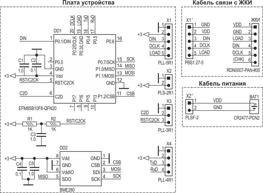

Принципиальная схема устройства
Как видно из Рисунка , схема устройства достаточно проста. В качестве МК используется  EFM8SB10F8G-A-QFN20 (DD1) в корпусе QFN20 размером 3×3 мм. Потребление тока МК в sleep-режиме составляет 0.5 мкА (SB в названии МК – сокращение от Sleepy Bee). BME280 сопрягается с МК по 4-проводному (для BME280) интерфейсу SPI сигналами MISO, MOSI, SCK и CSB. Последний сигнал используется в качестве выбора кристалла (Chip Select – CS). Для МК это 3-проводный SPI (без использования сигнала NSS, выставляемого автоматически в 4-проводном режиме после передачи/приёма каждого байта). Сигнал CSB устанавливается в программе ”вручную” тогда, когда это требуется (в начале и в конце обмена при передаче или приёме байта или массива байтов).
Принципиальная схема устройства.
Рисунок 1. Принципиальная схема устройства.
С МК ЖКИ сопрягается с помощью трех сигналов: DIN (данные), DCLK (сигнал, стробирующий данные) и LOAD (сигнал, кратковременно изменяющий своё состояние с «лог. 0» на «лог. 1» и обратно и предназначенный для защелкивания всех полученных ЖКИ данных. Эти три сигнала, питание (+3 В) и «земля» выведены на 5-штырьковый разъем X1. К этому разъему одним концом – 5-контактной вилкой X1' подключается кабель связи с ЖКИ, а второй его конец непосредственно припаян к контактам ЖКИ – схема в правом верхнем пунктирном прямоугольнике на Рисунке 1.
Питается плата от 3-вольтовой таблеточной литиевой батарейки CR2477-PCN2 диаметром 24 мм и толщиной 7.7 мм с приваренными контактами (вместо нее можно использовать обычную батарейку CR2477 и батарейный отсек для нее). Емкость таких батареек 1 А•ч. Для этого на плате предназначен 2-контактный штыревой разъем X2. К этому разъему одним концом – 2-контактной вилкой X2' – подключается 2-проводный кабель, который своим вторым концом припаян либо к контактам, надеваемым на контакты батарейки, либо к контактам батарейного отсека. Схема этого кабеля питания показана в пунктирном прямоугольнике в правой нижней части Рисунка 1.
Программироваться МК может двумя способами.
Первый вариант программирования МК – с помощью USB DEBUG адаптера, который сопрягается с компьютером по интерфейсу USB, а с МК – по 2-проводному интерфейсу C2. Для этого предназначен 3-контактный штыревой разъем X3, на который выведены два сигнала: RST/C2CK, C2D и «земля». Для сопряжения используется кабель, который одним концом (ответная 3-контактная вилка) подключается к разъему X3, a второй его конец подключается к разъему USB DEBUG адаптера с интерфейсом C2. Схему такого кабеля можно найти в [1]. Цепочка R1R2C3 используется для штатной работы интерфейса C2 и штатной работы МК при включении питания (Power On Reset – POR).
Второй вариант программирования МК – по интерфейсу RS232 с помощью COM-порта компьютера (COM1). Для сопряжения используется 4-контактный штыревой разъем X4, на который выведены 2 сигнала: TxD, RxD, питание (+3 В) и «земля». К этому разъему подключается преобразователь уровней интерфейса RS232-TTL, а к нему – кабель сопряжения с COM-портом компьютера. Все схемы и подробное описание этого режима программирования можно найти в [2]. Для перевода МК в этот режим программирования необходимо замкнуть перемычкой (джампером) контакты 1-2 разъема X3.
Конденсаторы C1, C2, C4 и C5 – блокировочные; они предназначены для штатной работы DD1 и DD2.
Как видно из вышеизложенного, схема не отличается особой сложностью, а потому плата устройства легко разводится и имеет габариты всего 11×14 мм (см. далее).
