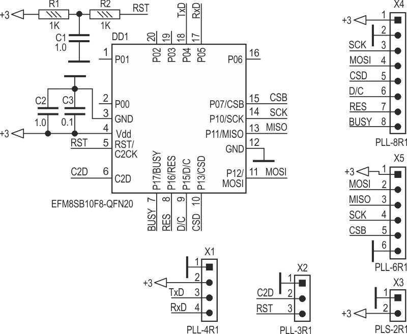

Как видно из Рисунка 1, схема платы с МК EFM8SB10F8-QFN20 (DD1) очень проста. RC-цепочка R1R2C1 предназначена как для штатной работы МК при включении питания (она затягивает низкое состояние сигнала RST, требующееся по штату работы, на время заряда конденсатора C1), так и в режиме программирования по интерфейсу C2 с помощью сигналов RST и C2D (резистор R2 дает возможность легко управлять сигналом RST от этого интерфейса). Эти два сигнала (RST и C2D) и «земля» выведены на разъем X2, к которому ответным гнездом подключается кабель сопряжения с USB DEBUG адаптером, который, в свою очередь, сопрягается с компьютером по интерфейсу USB (схему сопряжения можно найти в [2]). Второй вариант программирования МК – по интерфейсу RS-232 через COM-порт компьютера (COM1) с помощью двух сигналов TxD и RxD. Эти два сигнала (TxD, RxD), «земля» и питание (+3 В) выведены на разъем X1, к которому ответным гнездом подключается кабель от преобразователя уровней сигналов интерфейса RS-232 в уровни TTL и обратно, а этот преобразователь уровней, в свою очередь, подключается к порту COM1 компьютера (схемы и программные средства этого режима программирования приведены в [3]).
Схема платы МК.
Рисунок 1. Схема платы МК.

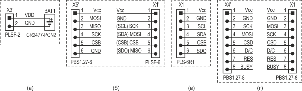

Интерфейс сопряжения МК с BME280 и дисплеем один и тот же – SPI. Для сопряжения с BME280 используется штыревой разъем X5, к которому ответным гнездом (X5', Рисунок 2б) подключается кабель, второй конец которого также ответным гнездом (X1', Рисунок 2б) подключается к штыревому разъему (X1, Рисунок 2в) модуля с BME280.
Схемы кабелей: (a) - кабель питания, (б) - кабель подключения к BME280, (в) - модуль BME280, ( г) - кабель подключения к дисплею.
Рисунок 2. Схемы кабелей: (a) – кабель питания, (б) – кабель подключения к BME280, (в) – модуль BME280,
( г) – кабель подключения к дисплею.
Для сопряжения с дисплеем используется штыревой разъем X4, к которому ответным гнездом (X4', Рисунок 2г) подключается кабель, второй конец которого (X1', Рисунок 2г) подключается к разъему платы дисплея (X1, Рисунок 3). Если для сопряжения с BME280 используется полный (двунаправленный) интерфейс SPI (сигналы MOSI, MISO и SCK), т.е. в/из BME280 передается/принимается информация, то для сопряжения с дисплеем (точнее, с его платой – см. далее) используется однонаправленный интерфейс SPI (сигналы MOSI и SCK), или, другими словами, в дисплей только передается информация. Скорость обмена по SPI – 5 МБод. Сигналы выбора кристалла CS для BME280 и дисплея разные: CSB и SCD, соответственно. Обмен по SPI идет с тем устройством, у которого состояние CS низкое (лог. 0). Помимо сигналов интерфейса SPI (и CSD) в плату дисплея передаются сигналы D/C (Data/Command – данные/команда) и RES (сброс) и принимается сигнал BUSY (занято).

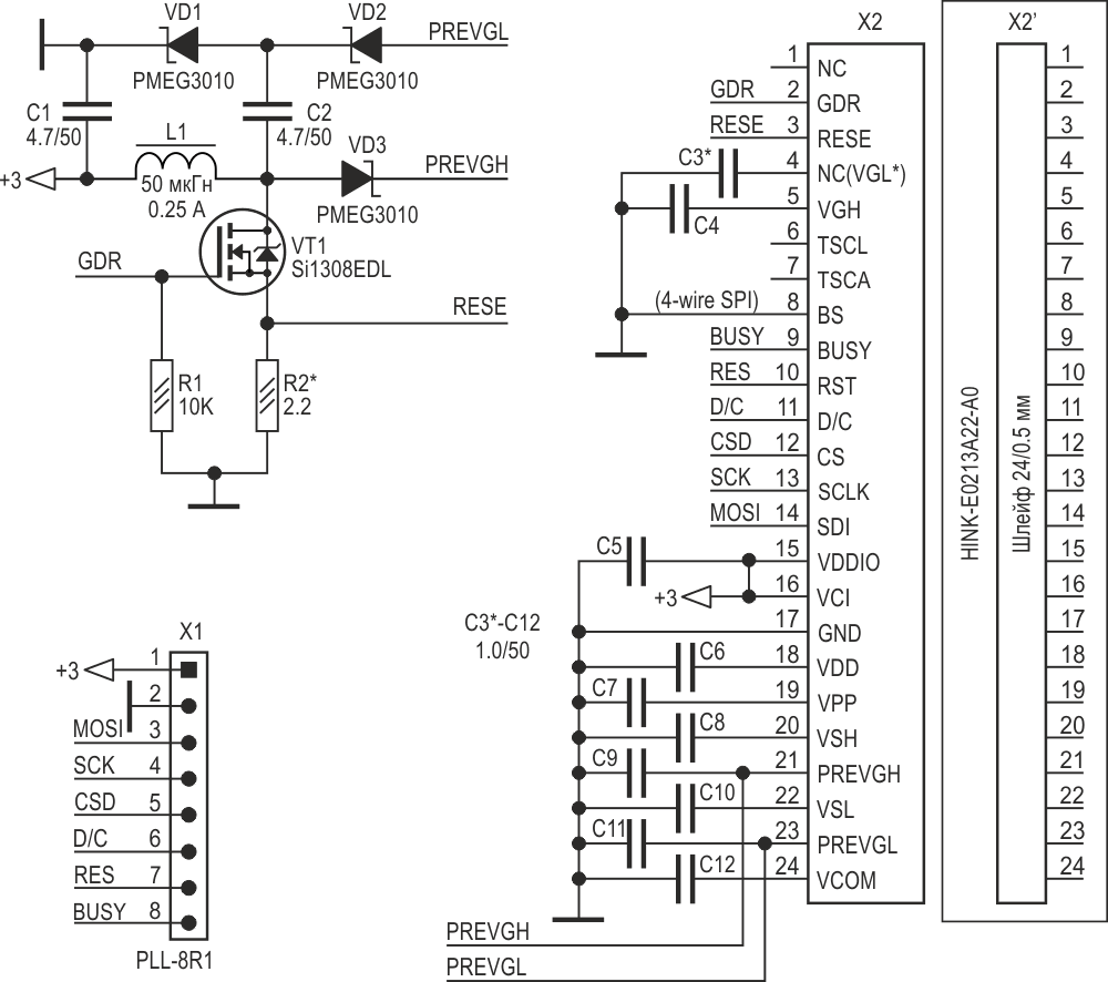

Схема платы E-ink дисплея.
Рисунок 3. Схема платы E-ink дисплея.
Питание на плату МК подается на штыревой разъем X3 (+3 В и «земля»), к которому ответным гнездом (X3', Рисунок 2а) подключается кабель, вторая сторона которого подключается к батарейке (BAT1, Рисунок 2а). Если батарейка оборудована двумя приваренными контактами (как в нашем случае – см. далее), то на вторую сторону этого кабеля припаиваются два цанговых гнезда, которые надеваются на контакты батарейки. Если батарейка без контактов, то можно использовать для неё батарейный отсек. В этом случае два провода второй стороны кабеля просто припаиваются к контактам этого отсека.
Все резисторы и конденсаторы (керамические) в схеме на Рисунке 1 – для поверхностного монтажа размером 0603. Простота схемы Рисунок 1 позволила легко развести плату МК, размер которой составил всего 12×15 мм.
Для сопряжения дисплея с МК в большинстве случаев используются два типа контроллеров: UC8151 или SSD1675 (или их различные варианты). Их описания легко найти в Интернете. Оба контроллера уже встроены в дисплеи. Из дисплея выходит плоский шлейф с 24-мя контактами с шагом 0.5 мм. Для сопряжения этого шлейфа с МК используется специальная плата (Рисунок 3). Причем, схема такой платы для обоих контроллеров практически одна и та же. Схемы для каждого контроллера различаются только тремя компонентами: индуктивностью дросселя L1*, номиналом резистора R2* и наличием или отсутствием конденсатора C3*, подключенного к контакту 4 разъема X2, к которому подключается шлейф дисплея. Для контроллера UC8151 индуктивность L1* = 10 мкГн с максимальным током 1 A, номинал R2* = 0.47 Ом и номинал C3* = 1.0 мкФ/50 В; для SSD1675 L1* = 47 мкГн/0.25А, R2* = 2.2 Ом, а конденсатор C3* отсутствует (контакт 4 (NC – No Connect) никуда не подключается). Кстати, по наличию или отсутствию контакта 4 в шлейфе легко определить, какой тип контроллера используется (в нашем случае это SSD1675).
Назначение платы – формирование высоких напряжений +20 В (сигнал PREVGH) и –20 В (PREVGL) с помощью DC/DC преобразователя, построенного на базе транзистора VT1, дросселя L1*, диодов VD1 – VD3 и конденсаторов C1, C2. Для работы DC/DC преобразователя на затвор транзистора VT1 из контроллера подается меандр частотой около 1 МГц (сигнал GDR). Конденсаторы C3* – C12 требуются для штатной работы контроллера. Диоды VD1 – VD3 (в оригинальной схеме – это MBR0530) были заменены диодами PMEG3010 в более компактном корпусе. Кроме того, PMEG3010 по сравнению с MBR0530 имеют меньшее прямое падение напряжения и больший максимальный ток (1 А против 0.5 А у MBR0530).
Рекомендуемую производителем дисплея катушку индуктивности L1* автору найти не удалось, поэтому она была намотана на ферритовом кольце из материала М2500НМС1 (µ = 2500) к4х2,5х1,2 размером (D/d/h) 4×2.5×1.2 мм тройным проводом ПЭЛ-0,22. Чтобы не поцарапать лак обмоточного провода, перед его намоткой острые кромки кольца были скруглены. При количестве витков 12 измеренная индуктивность составила 49 мкГн, а омическое сопротивление – 0.05 Ом (что и требуется). Можно также использовать аналогичное кольцо из материала М2000 (µ = 2000), но количество витков должно соответствовать индуктивности около 50 мкГн. К разъему X1, как указано выше, подключается кабель сопряжения с МК (Рисунок 2г). Все резисторы и конденсаторы, кроме C2, – для поверхностного монтажа размером 0603 (C1 – 0805). Конденсатор C2 – выводной. На его выводы надет фторопластовый кембрик (тефлоновая трубка).
Схема Рисунок 3, как можно убедиться, также не отличается особой сложностью, поэтому легко разводится, а плата имеет размер 20×23 мм.
