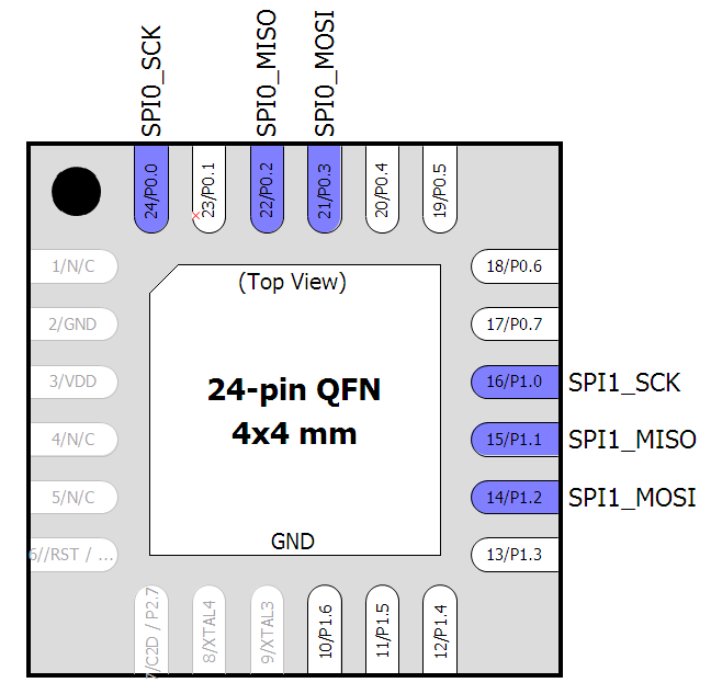

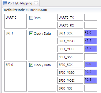

В связи с тем, что в МК используются два интерфейса SPI, второй (SPI1) настраивается также как и первый (Рисунок 3а), а для включения обоих SPI в работу необходимо поставить «галочки» по каждому из них (Рисунок 3б). Скорость обмена по обоим интерфейсам одна и та же и составляет 5 МБод (точнее частота импульсов SCK составляет 5 МГц – SPI Clock Frequency (Actual), Рисунок 3а). Конфигурация портов для SPI0 и SPI1 (Рисунок 3в) соответствует МК DD1 на схеме Рисунок 1. Для обоих SPI сигналы SCK и MOSI настраиваются как цифровые выходы, а сигналы MISO – как цифровые входы. Порты P0.1 (CSB), P0.5 (RES), P0.6 (D/C) и P0.7 (CSD) настраиваются как цифровые выходы, а порт P0.4 (BUSY) – как цифровой вход.
Настройки конфигурации ус Настройки конфигурации ус
Рисунок 3. Настройки конфигурации устройств в МК.

В соответствии с Рисунком 3в и схемой на Рисунке 1 биты портов в программе были установлены следующим образом:
sbit CSB = P0^1; // - для BME
sbit CSD = P0^7; // - для EPD
sbit D_C = P0^6; // - для EPD
sbit RSTD = P0^5;// - для EPD
sbit BUSY = P0^4;// - для EPD

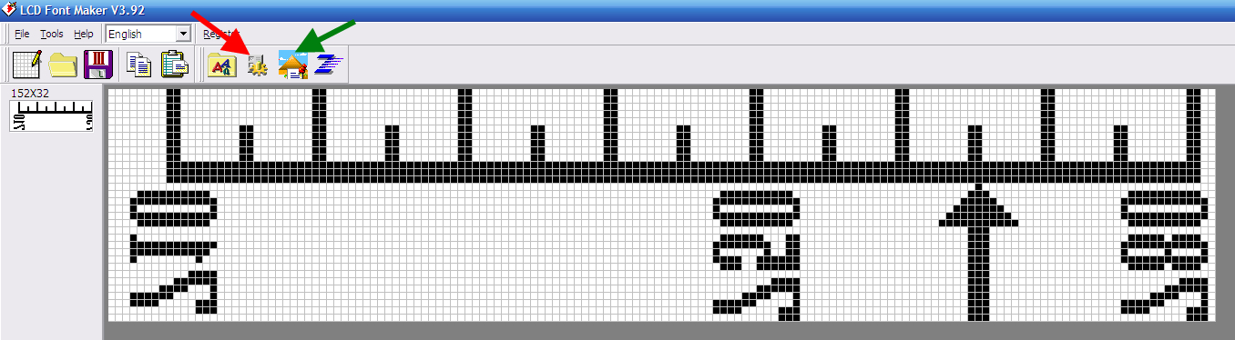

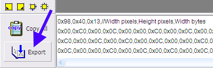

Второй тип – вывод вертикальных координат гистограммы. Для этого в программе LCD Font Maker была буквально нарисована картинка (*.bmp), которая опциями этой программы затем была перевернута вверх ногами и отражена по горизонтали (Рисунок 4). Размер картинки – 152×32 пикселя. Минимальное значение давления (710 мм рт. ст.) и максимальное (780 мм рт. ст.) были выбраны в связи с тем, что по данным многолетних наблюдений минимальное давление в Москве (709 мм рт. ст.) было зафиксировано 25 ноября 1973 года, а максимальное (782 мм рт. ст.) – 14 декабря 1944 года. Реальный диапазон давлений, который показывал прибор, существенно ýже: от 725 до 774 мм рт. ст. А среднее давление в Москве составляет 750 мм рт. ст.
Картинка *.bmp с координатами гистограммы в программе LCD Font Maker.
Рисунок 4. Картинка *.bmp с координатами гистограммы в программе LCD Font Maker.
После того как картинка нарисована, специальной опцией (красная стрелка Рисунке 4) необходимо выбрать формат вывода (Рисунок 5а). Далее, нажав опцию получения кодов картинки (зеленая стрелка на Рисунке ), можно получить все необходимые коды картинки (Рисунок 5б), а нажав кнопку Export (синяя стрелка на Рисунке 5б) и назвав файл, можно получить файл с этими кодами.
Рисунок 5. Выбор опций в программе LCD Font Maker.
Поскольку картинка имеет размер 152×32 пикселя, количество байт в массиве для нее равно 152×32/8 = 608, т.е. массив должен состоять из 608 однобайтовых элементов, например, BMP[608].

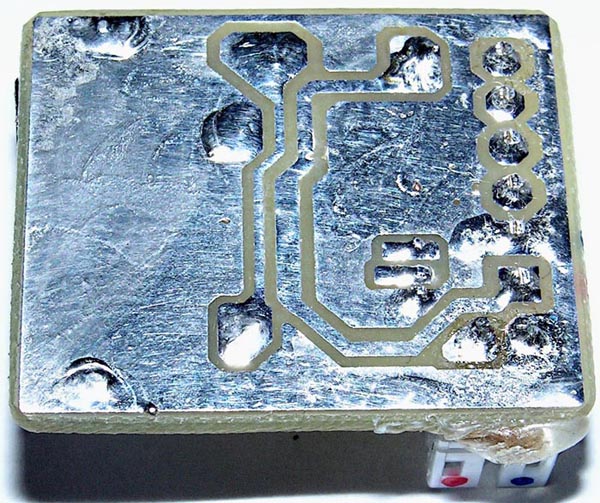

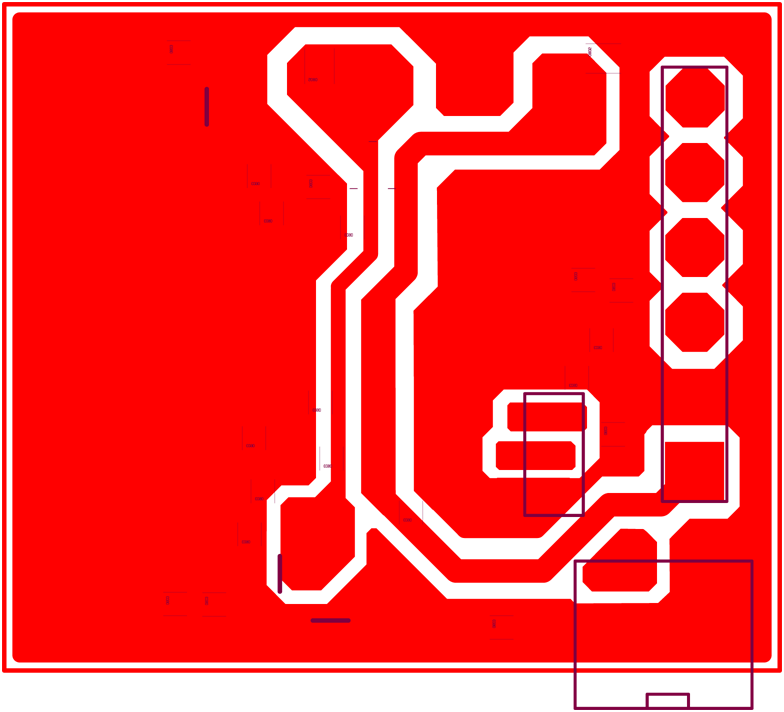

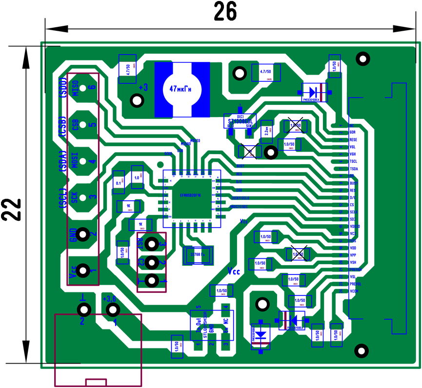

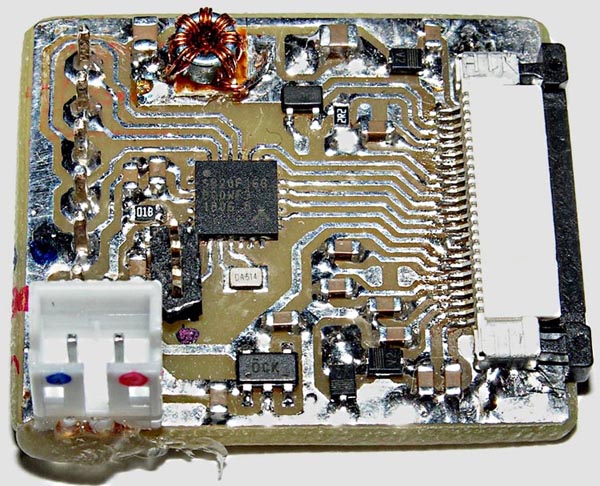

Разводка и общий вид платы прибора
Разводка платы сделана автором с помощью программы Sprint Layout v.6. Файл разводки в формате *.lay6 доступен для скачивания в разделе Загрузки. Из Рисунка 6 можно заключить, что разводка очень проста, а сама плата небольшого размера (22×26 мм). Плата сконструирована универсальной и подходит как для контроллера дисплея UC8151, в этом случае используются все ее компоненты, так и для SSD1680 (в настоящем приборе), где компоненты, перечеркнутые крестом (Рисунок 6a), устанавливать не требуется. Места платы в черных кружках требуется пропаять с двух сторон платы. Если это штыри разъемов, то они должны быть пропаяны с двух сторон платы. Один вывод катушки индуктивности следует вставить в отверстие и также пропаять его с двух сторон платы, второй припаивается непосредственно к контактной площадке. Между катушкой и платой необходимо вставить изолирующую прокладку (например, из тонкого текстолита), чтобы обмоточный провод не касался контактов платы. В остальные отверстия, отмеченные черными кружками, следует вставить тонкий одножильный луженый медный провод и пропаять его с двух сторон платы. Всё это позволило не использовать металлизацию отверстий, технология которой в домашних условиях весьма проблематична и поэтому неприемлема.
Разводка и внешний вид платы устройства: (а), (в) - вид со стороны расположения компонентов; (б), (г) - вид с обратной стороны. Разводка и внешний вид платы устройства: (а), (в) - вид со стороны расположения компонентов; (б), (г) - вид с обратной стороны.
Рисунок 6. Разводка и внешний вид платы устройства: (а), (в) – вид со стороны расположения
компонентов; (б), (г) – вид с обратной стороны.

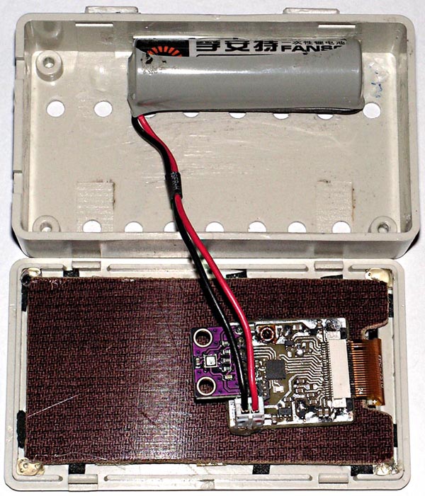

Прибор сконструирован в корпусе «20-12» размером 85×50×21 мм с защелкивающейся крышкой (Рисунок 7), в которой для дисплея прорезано окно по размеру видимой части его экрана. Для доступа воздуха к внутреннему пространству прибора в задней стенке сверху и снизу просверлено несколько отверстий диаметром 4 мм. Сам дисплей приклеен к текстолитовой пластине толщиной 1.5 мм тонким скотчем с двусторонним липким слоем, а пластина, в свою очередь, приклеена к внутренней поверхности крышки корпуса пористой лентой с двусторонним липким слоем. По углам пластина зафиксирована четырьмя каплями термоклея. Шлейф дисплея перегнут через вырез в пластине и вставлен в разъем платы, которая приклеена к пластине такой же пористой лентой. Батарейка приклеена к задней стенке корпуса тонким скотчем с двусторонним липким слоем. Плата с BME280 (она сиреневого цвета на Рисунке 7) надета на соответствующие контакты разъема основной платы. Как только разъем кабеля от батарейки вставлен в соответствующий разъем платы, прибор сразу начинает работать, и остается только защелкнуть крышку. Это необходимо сделать ровно в полночь. Перезапустить программу можно, если замкнуть на пару секунд между собой два крайних контакта (1 и 3) разъема, предназначенного для программирования МК (X3, Рисунок 1), а затем разомкнуть их. Это также следует сделать ровно в полночь.
Рисунок 7. Внутреннее устройство прибора.

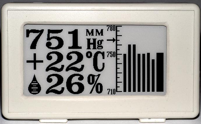

Показание прибора (Рисунок 8) снято после того как он проработал 8 дней. В начале этого периода в Москве наблюдалось повышенное давление, которое постепенно снижалось, что можно определить по гистограмме.
Общий вид в сборе прибора, проработавшего неделю.
Рисунок 8. Общий вид в сборе прибора, проработавшего неделю.
