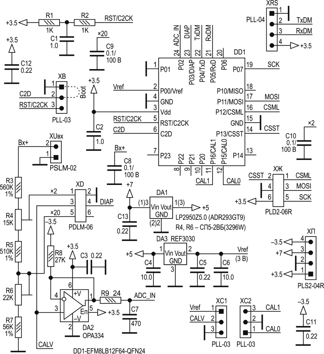

Схема основной платы вольтметра (Рисунок 1), на взгляд автора, не отличается особой сложностью. Вначале рассмотрим аналоговую часть схемы.
Принципиальная схема основной платы вольтметра.
Рисунок 1. Принципиальная схема основной платы вольтметра.
Входное напряжение (сигнал Вх+ и «земля») подается на 2-контактный разъем XUвх. К этому разъему подключен аттенюатор – делитель напряжения, состоящий из резисторов R3 – R7. Номиналы резисторов выбраны таким образом, что сумма сопротивления R3 и сопротивления верхней по схеме части подстроечного резистора R4 равна сумме сопротивлений нижней части R4 и R5, R6 и R7. В связи с этим напряжение на движке резистора R4 (сигнал x2) в точности равно половине входного напряжения (сигнал Вх+), т.е. напряжение сигнала x2 = Вх+/2. Кроме того, сумма сопротивлений R3, R4, R5 и верхней по схеме части подстроечного резистора R6 относится к сумме сопротивлений нижней части R6 и R7 как 1/19, в связи с чем напряжение на движке резистора R6 (сигнал x20) равно 1/20 входного напряжения (сигнал Вх+), то есть напряжение сигнала x20 = Вх+/20. Оба сигнала x2 и x20 подключены к разъему выбора диапазона измерения XD. Сигнал CALV подключен ко входу повторителя на ОУ OPA334. 2-й контакт заземлен, а к четвертому контакту подключен сигнал DIAP, который соединен с портом P03 микроконтроллера DD1.

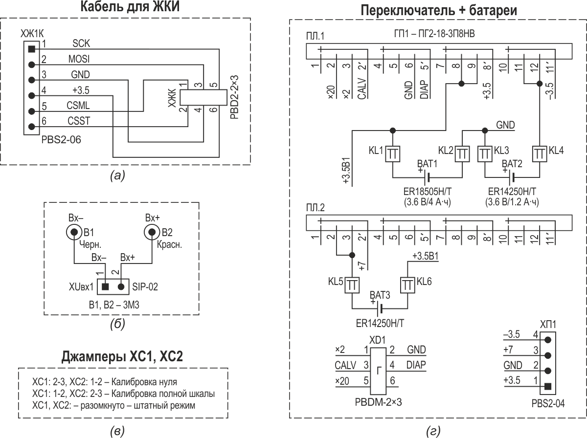

К разъему XD подключен кабель, на одном конце которого расположен 6-контактный ответный разъем XD1 – Рисунок 2г (этим разъемом кабель подключен к разъему XD), а второй конец этого кабеля припаян к галетному переключателю (ГП) ПГ2-18-3П8НВ (ГП1, Рисунок 2г): сигналы x20, x2 и CALV подключены, соответственно, к его контактам 2, 3 и 2’ Пл.1 (см. далее). В зависимости от положения ГП контакт 3 разъема XD (сигнал CALV) соединяется либо с контактом 1 – сигнал x2 (при этом сигнал DIAP заземлен), либо с контактом 5 – сигнал x20 (при этом сигнал DIAP свободен).
Таким образом, на вход повторителя DA2 подается либо уменьшенное в 2 раза входное напряжение, либо уменьшенное в 20 раз. Сигнал DIAP «сообщает» МК какой из двух режимов выбран (x2 или x20), а программа, соответственно, умножает (в том числе) входное напряжение АЦП на 2 или на 20. С выхода повторителя на ОУ DA2 (вывод 1) сигнал через RC-цепочку R9C7 поступает на вход АЦП МК – сигнал ADC_IN (вывод 24 DD1). Цепочка R9C7 – стандартный НЧ-фильтр, который обязательно должен присутствовать на входе любого SAR-АЦП. Для исключения наводок на аттенюатор к входному напряжению (Вх+), сигналам x20 и x2, соответственно, подключены конденсаторы C8, C9 и C10. Это сделано в связи с тем, что входное сопротивление аттенюатора достаточно высокое – более 1 МОм. Как нетрудно подсчитать, оно равно сумме резисторов R3 (560 кОм), R4 (15 кОм), R5 (510 кОм) и R7 (56 кОм), что составляет 1141 кОм, даже если не учитывать сопротивление R6.

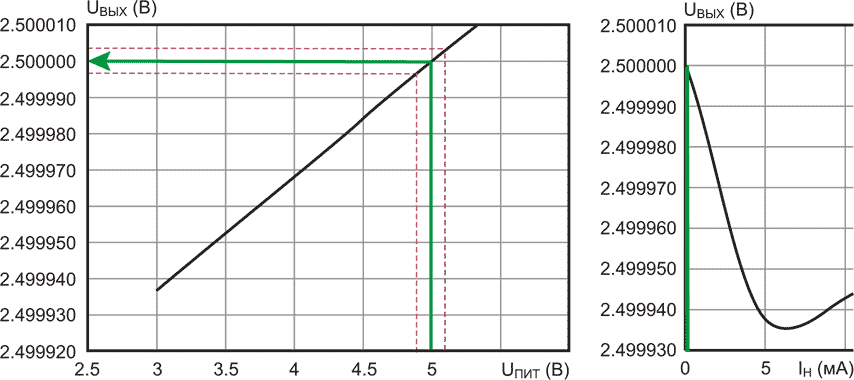

 Зависимость выходного напряжения ИОН REF3025 от напряжения питания и тока нагрузки
Рисунок 3. Зависимость выходного напряжения ИОН REF3025 от напряжения питания (а) и тока
нагрузки (б).
Подстроечные резисторы R4 и R6 марки СП5-2ВБ (на 40 оборотов) можно заменить на более дешевые импортные 3296W (на 25 оборотов), однако чем больше оборотов, тем, естественно, точнее настройка.

Для обеспечения питанием платы вольтметра, а также для включения одного из двух диапазонов измерения напряжения (0 – 6 В и 0 – 60 В) используется ГП ПГ2-18-3П8НВ на 3 положения и 8 направлений. Он состоит из двух идентичных плат (Пл.1 и Пл.2) на 3 положения и 4 направления каждая.
Для питания вольтметра, как упоминалось выше, используются 3 напряжения: +3.5 В, +7 В и –3.5 В. Эти три напряжения обеспечиваются тремя литиевыми батарейками с номинальным напряжением 3.6 В: ER18505H/T емкостью 4 А·ч, размером (d×h) 18×50 мм (BAT1) и ER14250H/T емкостью 1.2 А·ч и размером 14×25 мм (BAT2 и BAT3). При подключении питания напряжение батареек падает с 3.6 В до приблизительно 3.5 В (см. далее). Конструктивно батарейки выполнены с приваренными к их полюсам металлическими лепестками. На эти лепестки надеваются ответные части ножевых клемм KL1 – KL6 (2.8F), к которым припаиваются провода, соединяющие клеммы с ГП в соответствии со схемой Рисунок 2г. Применение батареек с лепестками имеет тройное преимущество по сравнением с обычными, установленными в батарейный отсек: во-первых, существенно улучшен контакт, во-вторых, габариты батарейных отсеков существенно больше, и, в-третьих, стоимость батарейных отсеков достаточно высокая и нередко превышает стоимость самих батареек. Батарейки укреплены в нижней части корпуса вольтметра (см. далее).
К разъему питания XП (Рисунок 1) подключен кабель, на одном конце которого расположен ответный разъем XП1, а второй конец припаян к галетному переключателю ГП1 в соответствии со схемой Рисунок 2г.
В первом положении ГП1 вольтметр выключен, поскольку питание на разъем XП1 не подается.
Во втором положении сигнал x20 (контакт 2 Пл.1) соединяется с сигналом CALV (контакт 2’ Пл.1), в связи с чем в разъеме XD1 контакты 3 и 5 соединяются между собой, и на вход АЦП (Рисунок 1) подается входное напряжение, уменьшенное в 20 раз. При этом пустой контакт 5 Пл.1 соединяется с сигналом DIAP (контакт 2’ Пл.1), который в связи с этим остается свободным; свободным также остается контакт 4 XD1. При этом состоянии сигнала DIAP в программе для МК происходит (в том числе) умножение входного напряжения на 20.
В этом же положении ГП1:
  • Контакты 8 и 9 Пл.1 соединяется с контактом 8’ Пл.1, в связи с чем на разъем XП1 подается напряжение +3.5 В (контакт 1 XП1),
  • Контакты 11 и 12 Пл.1 соединяются с контактом 11’ Пл.1, в связи с чем на разъем XП1 подается напряжение –3.5 В (контакт 4 XП1),
  • Контакты 2 и 3 Пл.2 соединяется с контактом 2’ Пл.1, в связи с чем на разъем XП1 подается напряжение +7 В (контакт 3 XП1).
В третьем положении сигнал x2 (контакт 3 Пл.1) соединяется с сигналом CALV (контакт 2’ Пл.1), в связи с чем в разъеме XD1 соединяются между собой контакты 1 и 3, и на вход АЦП подается входное напряжение, уменьшенное в 2 раза. При этом сигнал GND (контакт 6 Пл.1) соединяется с сигналом DIAP (контакт 5’ Пл.1), в связи с чем соединяются между собой контакты 2 и 4 разъема XD1, и таким образом сигнал DIAP заземляется, то есть на него подается лог. 0. При этом состоянии сигнала DIAP в программе для МК происходит (в том числе) умножение входного напряжения на 2.
В этом же положении ГП1 все три напряжения питания (+3.5 В, –3.5 В и +7 В) также подаются на разъем XП1, а оттуда – на плату вольтметра (Рисунок 1).
Входное напряжение на вольтметр подается с помощью двух клемм B1 и B2 (ЗМЗ) черного и красного цвета (Рисунок 2б), а с них – по двухпроводному кабелю с ответным разъемом SIP-02 на входной разъем XUвх платы вольтметра.

  • при дифференциальной нелинейности до 2,5 единиц младшего разряда (см. даташит) передискретизация не имеет смысла, проще поставить генератор случайных чисел и рисовать 3 разряда "от балды"

  • Дифференциальная нелинейность 2.5%, как показано выше, не компенсируется, а прибор своими "дополнительными" разрядами вводит потребителя в заблуждение. Мне приходилось работать с приборами класса 0.01%, которые уже на пределе рентабельности в смысле стоимость поверки и приносимая выгода от работы с ним. Поверка описанного в статье прибора возможна после проведения испытаний и сертификации.
