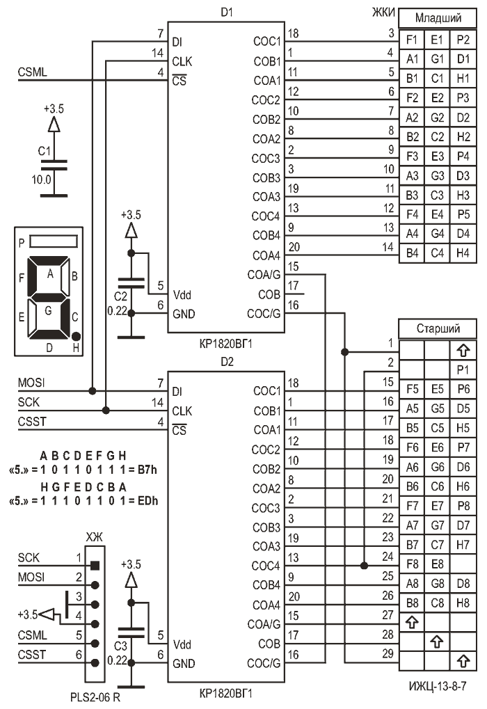

Принципиальная схема сопряжения ЖКИ ИЖЦ-13-8-7 с контроллерами КР1820ВГ1.
Рисунок 4. Принципиальная схема сопряжения ЖКИ ИЖЦ-13-8-7 с контроллерами КР1820ВГ1.
Схема сопряжения ЖКИ ИЖЦ 13-8-7 с двумя контроллерами КР1820ВГ1 и с МК (Рисунок 4) достаточно проста. Это известная схема, которая приводится, например, в [6, 7]. Несмотря на большое количество проводов, схема легко разводится (см. далее), при этом размер платы примерно в 1.5 раза меньше размера самого ЖКИ. Хотя дисплею ИЖЦ 13-8-7 уже около 30 лет (первое упоминание о микросхеме КР1820ВГ1 и подобном ЖКИ, насколько это известно автору, было еще в 1990 году [8]), автор выбрал именно этот ЖКИ благодаря следующим его особенностям:

Хотя подпрограмма вывода информации на дисплей входит в общую программу для микроконтроллера (ее уже оттранслированный вариант в hex-формате можно скачать из дополнительных материалов к статье на сайте журнала), для понимания сути работы дисплея автору хотелось бы привести три ключевых момента его функционирования, тем более, что они в некоторой степени касаются схемы на Рисунке 4.
Первый момент касается принципа вывода цифр на дисплей.
Каждая цифра ЖКИ состоит из 7 сегментов, обозначенных буквами А – G, десятичная точка рядом с цифрой – еще один (восьмой) сегмент, обозначенный буквой H. Кроме того, над каждой цифрой имеется черточка (о ней позже) – это еще один (девятый) сегмент.
Предположим, необходимо вывести цифру «5» (она изображена слева сверху схемы Рисунок 4). Для вывода, очевидно, требуется «зажечь» сегменты A, C, D, F и G. Каждый сегмент кодируется своим битом в выводимом байте. Старший бит байта – сегмент A, младший – сегмент H (точка). В соответствии с этим, для вывода «5» необходимо, чтобы биты для сегментов A, C, D, F и G были бы равны 1, а биты сегментов B, E и H (если точка не нужна) – нулю. В этом случае байт, соответствующий цифре пять с точкой «5.», будет равен 10110111b или B7h (верхняя цифра слева от D2 на Рисунке 4).
Каждый из двух контроллеров (D1 и D2) управляет 4 цифрами ЖКИ. D1 – левыми (верхними справа на Рисунке 4), D2 – правыми. Для вывода 8 цифр на ЖКИ в каждый контроллер необходимо последовательно записать по 4 байта (+ по одному служебному байту), и цифры немедленно появятся на дисплее. Один из двух контроллеров D1 и D2 является ведущим (master) и называется старшим. Это контроллер D2. Контроллер D1 является ведомым (slave) и называется младшим. При работе контроллеров в режиме «старший – младший» генератор контроллера D2 вырабатывает синхроимпульсы, которыми синхронизируется контроллер D1. При инициализации необходимо в каждый из контроллеров записать в определенной последовательности соответствующие коды (в подробности вдаваться не будем, они приведены в [6, 7]). После инициализации устройство готово к приему информации для вывода на дисплей.
Каждый контроллер имеет вход данных DI (вывод 7), стробирующий (или тактовый) вход CLK (вывод 14) и вход выбора кристалла Chip Select – CS (вывод 4). Питание и «земля» подаются на выводы 5 и 6, соответственно.
Последовательность записи байт состоит в следующем.
Вначале 4 байта данных (цифры) и байт 5 со служебным кодом и кодом черточек записываются в младший контроллер. Пятый байт состоит из двух полубайт (их еще называют тетрадами или нибблами): в старшем полубайте расположен код черточек, а в младшем – служебный код (подробности см. в [6, 7]). Перед записью пяти байт в младший контроллер необходимо на его CS (CSML) подать низкий уровень напряжения (лог. 0), а после записи 5 байт – вернуть CSML в высокий (неактивный) уровень. При этом на CSST (D2) должен быть высокий уровень (лог. 1). Запись 5 байт в старший контроллер происходит аналогично. После записи всех 10 байт число немедленно появляется на дисплее.
Здесь следует добавить, что если в программе организовать массив байт, соответствующих выводимым цифрам (от 0 до 9), т.е. массив длиной 10 байт (например, М[10]), и придать элементам этого массива значения, равные кодам выводимых цифр, соответствующих местоположению элементов в массиве (т.е. нулевому элементу массива придать значение FCh – это код выводимого «0» (см. Рисунок 4), первому элементу придать значение 60h (код «1») и т.п.), то вывод цифр существенно упрощается: ведь местоположение элемента в массиве – это индекс массива. Другими словами, если, например, индекс массива, предположим, j = 5, то для вывода цифры «5» необходимо просто вывести М[5]; и в этом случае цифра «5» появится на дисплее. Поэтому, если, например, имеется число 2.57490, то для того чтобы вывести его на дисплей, требуется вывести М[2], M[5], M[7] и т.д., а чтобы поставить точку после двойки, можно, например, логически сложить M[2] с 1, т.е. вывести M[2]|1 (напомню, знак «|» – оператор побитного логического сложения в Си, а 1 – младший бит байта, т.е. бит точки H).
Как видно из вышеописанного, простота записи информации в устройство очевидна.
Второй момент касается интерфейса, по которому требуется выводить цифры на дисплей. Самый простой способ вывода – по интерфейсу SPI. В этом интерфейсе в качестве данных используется линия MOSI, а в качестве стробирующего импульса – линия SCK. Вывод байта по SPI (в программе для МК) очень простой. Для вывода байта необходимо записать его в регистр SPI0DAT, дождаться установки бита окончания передачи и сбросить это бит. Все остальное сделают аппаратные средства МК. Что касается совпадения требуемой для КР1820ВГ1 временной диаграммы с временной диаграммой вывода по SPI, то здесь проблем нет (почти). При использовании интерфейса SPI имеются два (в том числе) регистра управления: это регистр полярности (POL), определяющий, каким способом – фронтом (POL = 0) или спадом (POL = 1) импульса SCK будет производиться стробирование бит данных (для КР1820ВГ1 требуется фронтом) и регистр фазы (PHA), определяющий первым (PHA = 0) или вторым (PHA = 1) импульсом SCK будет стробироваться первый бит данных (требуется первым). Таким образом, при POL = 0 и PHA = 0 временная диаграмма вывода байт по SPI будет совпадать (логически) с требуемой. Кстати, эти значения (POL = 0 и PHA = 0) приняты в микроконтроллерах EFM8 по умолчанию, что означает, что их даже настраивать не нужно (они и так уже настроены).
Но для полного совпадения требуется еще настроить необходимую скорость передачи (или частоту следования импульсов SCK). Эта скорость передачи определяется значением делителя системной частоты (SYSCLK) процессора МК, которая устанавливается программно и в данном случае равна 18 МГц. В среде Simplicity Studio можно выбрать либо скорость (частоту SCK), тогда автоматически подсчитается значение коэффициента делителя, либо выбрать значение коэффициента делителя, тогда автоматически подсчитается тактовая частота импульсов SCK. Максимальная частота стробирующих импульсов для КР1820ВГ1 равна 500 кГц. Если выбрать коэффициент делителя равным, например, 20, то тактовая частота SCK установится равной 428.571 кГц, т.е. чуть больше 400 кГц (чтобы был некоторый запас, например, 100 кГц). Таким образом, на первый взгляд кажется, что при выводе байт по интерфейсу SPI проблем нет.
Практически так оно и есть, правда, тут есть одна загвоздка. Дело в том, что КР1820ВГ1 требует вывод байта младшим битом вперед, т.е. например, при выводе цифры – это бит десятичной точки (бит H – см. Рисунок 4), а в интерфейсе SPI (МК) принят обратный порядок следования бит – первым выводится старший бит байта. Можно было бы, конечно, написать подпрограмму, которая бы каждый раз перед выводом перекомпоновывала выводимый байт задом наперед. Но такая подпрограмма, во-первых, отнимет много времени для своей работы, что снизит скорость обмена с дисплеем, а во-вторых, что неизбежно, займет дополнительно некоторое место в программной памяти. Однако решить эту проблему можно иным и достаточно простым способом. Для этого надо заранее переписать код каждой цифры (в том числе и служебные коды) задом наперед. Если код «пятерки» с точкой был 10110111b = B7h, то, переписав биты в обратном порядке, получим: 11101101b = EDh. На Рисунке 4 «переписанный» код цифры «5.», отражаемой на ЖКИ, показан в скобках. Если такие переписанные коды вставить в массив цифр от 0 до 9, о котором говорилось выше, то все будет идеально работать. Здесь необходимо добавить, что и служебные полубайты и полубайты черточек также необходимо переписать задом наперед. Это и было сделано в подпрограмме вывода информации на дисплей.
