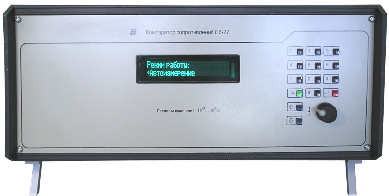

Компаратор сопротивлений Импульс Е6-27
Компаратор предназначен для передачи размера единицы электрического сопротивления мерам 1-го и 2-го разряда в соответствии с требованиями действующей нормативно-технической документации, а также для повышения производительности поверочных работ и рассчитан на эксплуатацию в лабораториях, специальных поверочных центрах и научно-исследовательских учреждениях.
Компаратор сопротивлений - предназначен для измерения и определения на постоянном токе относительной разности сопротивлений двух резисторов
ПРИНЦИП
Компаратор сопротивлений Е6-27 (1127)по запросу
Компаратор имеет широкий набор сервисных функций, встроенную математическую обработку результатов, удобный пользовательский интерфейс, с помощью которого легко и удобно автоматизировать поверочные работы с сохранением протокола во внутренней памяти компаратора.
Для вывода протоколов на бумажный носитель предусмотрено непосредственное подключение принтера через интерфейс USB (host функция) или для записи на электронный Flash-носитель – USB (функция slave).
