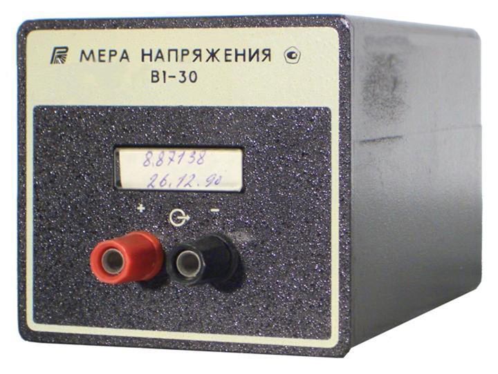

Мера напряжения Импульс В1-30
Мера напряжения класса 0.0005 предназначена для передачи размера единицы напряжения постоянного тока от образцовых к рабочим мерам.

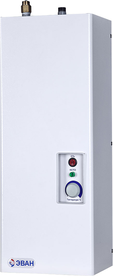

Проточный водонагреватель ЭВАН В1-30 класса «Стандарт» предназначен для горячего водоснабжения жилых, бытовых, производственных, сельскохозяйственных помещений в качестве основного или резервного источника...
Технические характеристики В1-30
Значения
Воспроизводимое напряжение
6.4 ±0.32 В или
9 ±0.45 В
Нестабильность воспроизводимого напряжения за 1000 ч
при изменении температуры среды в диапазоне (20±5) °С
не более 0.0005%
Аттестация при выпуске по мере напряжения или ЭДС класса
не ниже 0.0005%
Дополнительная погрешность воспроизведения напряжения
при изменении напряжения сети на ±10%
не более 0.00025%
Дополнительная погрешность воспроизведения напряжения,
вызванная выходом окружающей температуры за пределы
нормальной области значений на 1 °С в пределах рабочих условий
не более 0.000025%
Среднеквадратическое значение переменных составляющих
на выходе прибора в полосе частот 0.01…10 кГц
не более 60 мкВ
Время установления рабочего режима
4 ч
Выходное сопротивление
15 Ом
Напряжение сети
220 ±22 В / 50 ±0.5 Гц
Мощность, потребляемая от сети питания
не более 8 В·А
Рабочие условия эксплуатации
Относительная влажность
до 98%
при температуре до +25 °С
Окружающая температура
+5 … +40 °С
Габаритные размеры
86 × 79 × 151 мм
Масса
не более 1.2 кг
