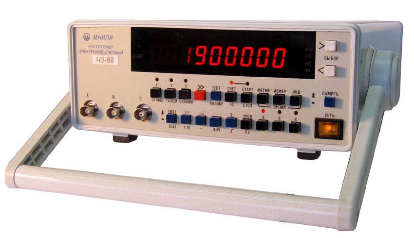

Основные функции: измерение по входам А, С частоты, периода, интервалов времени, длительности импульсов с усреднением и с использованием внешнего генератора меток, счет числа импульсов; измерение частоты по входу В; измерение отношения частот – каналов А/С, С/А, В/С; ФНЧ, встроенный аттенюатор, индикатор – девять десятичных разрядов; запуск процесса измерений – однократный, внутренний, внешний или программный; работа от внешнего опорного генератора; работа по интерфейсу USB.
Основные особенности частотомера Ч3-88:
  • 3 канала (А, В, С), диапазон 0.01 Гц … 2.5 ГГц
  • 9-ти разрядное табло
  • Интерфейс USB
Частотомер МНИПИ Ч3-88
Технические характеристики Ч3-88
Значения
Измерения
по входам А, С
Форма измеряемых сигналов
Синусоидальная и импульсная
любой полярности
Диапазон измеряемых частот
0.01 Гц … 200 МГц
Время счета при измерении частоты
1, 10, 102, 103, 104 мс
Уровень входных
сигналов
Синусоидальных
0.02 … 10 В (с.к.з.)
Импульсных
0.05 … 10 В
Диапазон измерения
периода сигналов
Для синусоидального
сигнала 200 МГц…0.01 Гц
5 … 100 с
Для импульсного сигнала
100 МГц…0.01 Гц
10 … 100 с
Диапазон измерения длительности импульсов
1 мкс … 100 с
Диапазон измерения интервала времени
между фронтами импульсов «Старт» и «Стоп»
1 … 100 с
Диапазон измерения скважности импульсного сигнала
1.000001 … 999999999
Измерения
по входу В
Синусоидальная
100 … 2500 МГц
16·1, 16·10, 16·102, 16·103, 16·104 мс
Уровень входных
сигналов
В диапазоне частот
100…1200 МГц
0.03 … 1 В
В диапазоне частот
1200…2500 МГц
0.03 … 20 мВ
Уровень входных
сигналов
(вход 1 МОм)
Для синусоидального сигнала
0.02 … 10 В
0.05 … 10 В
Измерение
отношения частот
В диапазоне отношения частот 1.0001…999999999
Каналов А/С и каналов С/А
В диапазоне отношения частот 1.5…999999999
Каналов В/С
Встроенный
опорный
генератор
Тип
Кварцевый, термостатированный
Номинальное значение частоты
5 МГц
Нестабильность частоты
за 30 суток
±5·10–8
за 12 месяцев
±1·10–7
Общие
характеристики
Число усредняемых периодов входного сигнала
1, 10, 100, 1000, 10000
Период меток времени
10–7, 10–6, 10–5, 10–4, 10–3
Измерение длительности импульсов с усреднением
или с использованием внешнего
генератора меток
Интерфейс
USB
Формат индикации
9 разрядов
Питание
(230±23) В, (50/60±1) Гц
Потребляемая мощность
50 В·А
Диапазон рабочих температур
–10 … +50 °С
Габаритные размеры
285 × 106 × 345 мм
Масса
4 кг
