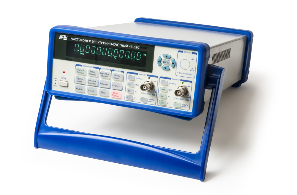

Частотомер Ч3-85/7 - мощный инструмент для измерения частот, периодов и других параметров сигналов. С его помощью вы сможете определить отношение частот,...

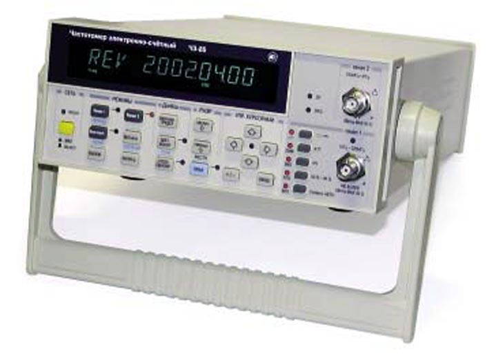

  • Диапазон частот 10 Гц … 6 ГГц (Ч3-85/2)
  • Высокое разрешение (до 12 разрядов)
  • Измерение: частота, период, уровень (пиковое значение)
  • Авто и ручная установка уровня запуска
  • Допусковый контроль
  • Запись/считывание до 20 профилей
  • Интерфейс RS-232C (опция GPIB)
  • Нестабильность ±10–7 (опция: ±5×10–8)
  • Выход опорного генератора
  • Удобный интерфейс пользователя
