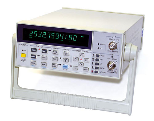

Частотомер Credix Ч3-85/1
ПроизводительCredix
СерияЧ3-85
МодельЧ3-85/1
Основные особенности частотомеров серии Ч3-85:
  • Диапазон частот 10 Гц … 6 ГГц (Ч3-85/2)
  • Высокое разрешение (до 12 разрядов)
  • Измерение: частота, период, уровень (пиковое значение)
  • Авто и ручная установка уровня запуска
  • Допусковый контроль
  • Запись/считывание до 20 профилей
  • Интерфейс RS-232C (опция GPIB)
  • Нестабильность ±10–7 (опция: ±5×10–8)
  • Выход опорного генератора
  • Удобный интерфейс пользователя
Технические характеристики частотомеров серии Ч3-85
Значения
Ч3-85
Ч3-85/1
Ч3-85/2
