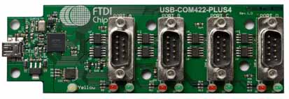

Модуль предоставляет собой мост от четырех последовательных интерфейсов RS232 к USB и выполнен в виде платы с установленными коннекторами (1×USB miniB, 4×DB-9P) соответствующих интерфейсов.
Модуль содержит микросхему FT4232H, четыре микросхемы для преобразования логических уровней сигналов интерфейса RS232 и светодиоды на линиях TXD/RXD, визуализирующих процесс передачи данных для каждого порта RS232.
Отличительные особенности:
  • установлен чипсет FTDI FT4232H;
  • установлены преобразователи логических уровней интерфейса RS232;
  • простая организация четырех полных портов RS232 (TxD, RxD, RTS, CTS, DTR, DSR, DCD, RI), подключенных к USB;
  • простая установка, поддержка Plug&Play;
  • поддержка интерфейса USB 2.0 (480 Мбит/с), возможность работы с USB 2.0 и 1.1 Host и Hub портами;
  • возможность изменения номеров COM-портов;
  • буфер FIFO: 4 КБайт буфер передатчика, 4 КБайт буфер приемника;
  • питание от USB порта;
  • поддерживаемая скорость передачи данных по последовательному интерфейсу до 1 Мбит/с;
  • установлен коннектор USB miniB, два коннектора DB-9P;
  • светодиоды на линиях TXD и RXD для каждого COM-порта (8 светодиодов);
  • простая установка драйверов и настройка параметров портов.
