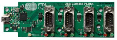

Модуль предоставляет собой мост от четырех последовательных интерфейсов RS485 к USB и выполнен в виде платы с установленными коннекторами (1×USB miniB, 2×DE-9P) соответствующих интерфейсов.
Модуль содержит микросхему FT4232H, четыре микросхемы для преобразования логических уровней сигналов интерфейса RS485, регулятор напряжения, светодиод наличия питания и светодиоды на линиях TXD/RXD, визуализирующих процесс передачи данных для каждого порта RS232.
Посредством модуля обеспечивается быстрое и простое подключение устройств с интерфейсом RS485 к USB.
Отличительные особенности:
  • установлен чипсет FTDI FT4232H;
  • установлены преобразователи логических уровней интерфейса RS485;
  • простая организация двух полных портов RS485 (Data+, Data-, RTS, CTS, GND), подключенных к USB;
  • простая установка, поддержка Plug&Play;
  • возможность работы с USB 2.0 и 1.1 Host и Hub портами;
  • возможность изменения номеров COM-портов;
  • буфер FIFO: 4 КБайт буфер передатчика, 4 КБайт буфер приемника;
  • питание от USB порта, возможно питание дополнительной электроники от коммуникационного модуля;
  • поддерживаемая скорость передачи данных по последовательному интерфейсу до 10 Мбит/с;
  • установлен коннектор USB miniB, четыре коннектора DE-9P;
  • светодиоды на линиях TXD и RXD, светодиод наличия питания;
  • работоспособность в ОС: Windows Server 2008, 2003, Vista, XP, 2000, Windows CE, Linux, Mac OS X;
  • возможен выбор режима работы;
  • простая установка драйверов и настройка параметров портов.
