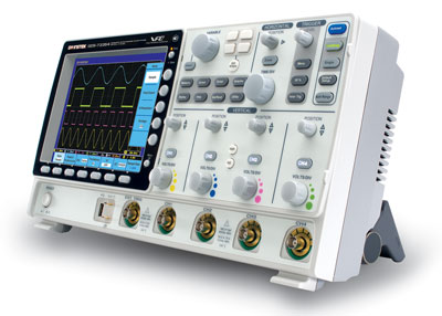

Основные особенности осциллографов серии GDS-73xxx/2:
Цифровой осциллограф GDS-73254 с полосой 250 МГц и дискретизацией 5 ГГц. Память 25 кБ. Особенности: технология VPO, переключаемый импеданс, разделение экрана,...
НТЦ «Спектр»
Россия и страны СНГ
GDS-73254
Good Will
  • Количество каналов: 2 и 4 (+ вход внешней синхронизации EXT)
  • Полосы пропускания: 150, 250, 350, 500 МГц
  • Частота дискретизации: 2.5 ГГц на канал (73152, 73252), 5 ГГц на канал (73154, 73254, 73352, 73354); эквивалентная 100 ГГц
  • Объем памяти 25 К (на канал)
  • Переключаемый входной импеданс: 50 Ом/ 75 Ом/ 1 МОм
  • Инновационная технология VPO на базе платформы FPGA (virtual persistence oscilloscopes) для визуализации в режиме аналогового осциллографа
  • Автоматические измерения (28 видов), курсорные измерения (∆U; ∆T; 1/∆T); функции математики: сложение, вычитание, умножение, деление
  • Частотный анализ: БПФ, БПФ с.к.з.
    (на участке 1 кБ)
  • Цифровые фильтры (ФВЧ, ФНЧ, полосовой, режекторный, шума)
  • Режимы растяжки окна, самописец и X-Y
  • Синхронизация по длительности импульса и ТВ
  • Режимы сбора данных: выборка, пиковый детектор (>2 нс), усреднение (2 /…/ 256), высокое разрешение (Hi Res)
  • Память: 24 осциллограмм, 20 профилей настроек
  • Уникальная технология разделения экрана на 2 независимых окна (Split Window) для наблюдения осциллограмм, предпросмотр осциллограмм в файловой системе
  • Вывод данных на печать (поддержка PictBrige)
  • Интерфейсы: USB 2.0 для управления и сохранения данных (host/device), RSR-232, LAN, опция – GPIB
  • Цветной SVGA TFT-дисплей (20 см) с регулируемой яркостью
  • Выход для подключения внешнего монитора (SVGA)
  • Синхронизация и декодирование сигналов шин I2C, SPI, UART (опция для 4-х кан. моделей – 73154,73254, 73354)
  • Русифицированное меню
