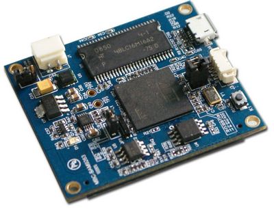

MBC-SAM9263 – высокоинтегрированный миниатюрный, низкопотреблящий процессорный модуль на базе микроконтроллера Atmel AT91SAM9263 с ядром ARM926EJ-S, предназначенный для подключения к материнской плате MBM-SAM9G компании Embest.
Модуль имеет специальный разъем с сигналами линий ввода/вывода для подключения к материнской плате.
Дополнительно установлено несколько типов дополнительной памяти и все необходимые внешние компоненты, включая необходимые схемы питания микроконтроллера и периферии. Также на плате установлен коннектор microUSB и отдельный коннектор для подключения питания 5 В.
Отличительные особенности:
  • микроконтроллерный модуль
    • установлен микроконтроллер AT91SAM9263:
      • ядро ARM926EJ-S, рабочая частота 400 МГц;
      • 16 КБайт кэш инструкций, 16 КБайт кэш данных;
      • 128 КБайт ROM, 16+80 КБайт SRAM;
    • установлен кварцевый резонатор 12 МГц и 32 кГц;
    • установлен коннектор microUSB;
    • один порт UART (ТТЛ уровни);
    • порт UART Debug;
    • модуль часов реального времени;
    • дополнительная память:
      • 4 МБайт DataFlash;
      • 256 МБайт NAND Flash;
      • 64 КБайт EEPROM;
      • 64 МБайт SDRAM;
    • интерфейс JTAG для отладки и программирования;
    • питание 5 В, установлены регуляторы напряжения, индикатор;
    • предустановленная ОС Linux 2.6, поддержка WinCE6.0;
    • размеры модуля: 52 мм × 45 мм;
    • диапазон рабочей температуры: -20°С - +70°С
  • поддержка Linux 2.6, WinCE 6.0
  • полная программная поддержка, исходные коды, примеры и демонстрационное ПО.
