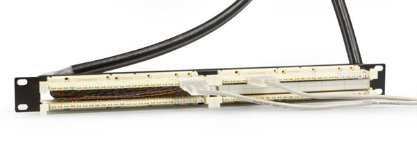

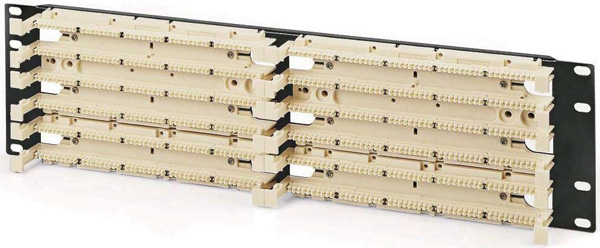

Что такое кросс-панели 110 типа
Для ответа на поставленный вопрос, понимания разницы между устройствами, нужно подробнее рассмотреть каждое из них. Панели 110 типа – разработки, изначально использовавшиеся для построения телефонных систем, однако, модифицированные, адаптированные и к другим комплексам связи, локальным компьютерным сетям.
Конструкция
Конструктивно, пассивное устройство состоит из следующих элементов:
  1. Коммутационный блок. Основная часть, на которой располагаются контактные полосы, несколько вынесены вперед для удобства подключения. На полосе находятся контактные группы для подключения кабеля;
  2. Соединительные блоки. Задача данной детали – упрощение попарного подключения кабелей;
  3. Полосы для маркировки. Позволяют цветом или цифрами маркировать каналы, что упрощает коммутацию, обслуживание сети;
  4. Органайзеры. Помогают аккуратнее, точнее уложить провода, исключить их спутывание, неравномерность распределения нагрузки, провисание. Они минимизируют потенциально опасные ситуации, при которых может снизиться плотность механического контакта, что сопряжено с падением скорости или полной потерей соединения. Конфигурация органайзеров определяется моделью 110 панели, они устанавливаются по вертикали или по горизонтали, обладают различной емкостью;
  5. Крепления. По конфигурации, вместимости, модули ориентированы на настенный монтаж, размещение в 19-дюймовых коммутационных шкафах и стойках. В первом случае, они комплектуются П-образными крепежами на основе металла или технологичного полимера, во втором – металлическими пластинами с отверстиями для цанг или винтов.
Области использования
Панели 110 типа – универсальные устройства, используемые при построении СКС. Они подойдут для телефонной сети с минимальными требованиями к пропускной способности и скорости, для компьютерной – от которой требуется максимум быстродействия. Общий список задач, которые могут быть решены с их применением:
  • Соединение проводов в СКС независимо от структурной сложности;
  • Формирование ЛКС и других коммуникационных систем на производственных предприятиях, коммерческих, административных объектах;
  • Разделение СКС на сегменты для удобства профилактического обслуживания, ускорения поиска неисправности, более точной и быстрой коммутации между устройствами;
  • Оперативное подключение с сети нового абонентского оборудования.

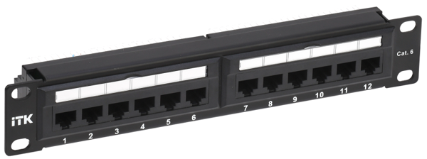

Патч-панели: что это?
Конструктивно, патч-панель напоминает пластиковый, металлический короб или планку. Спереди находятся порты, к которым подключаются коннекторы для витой пары, разъемы стандарта RJ-45, RJ-11 или другого, соответствующего спецификации СКС, сзади – установочная площадка. Над портами предусмотрена цветовая маркировка для упрощения структурирования, быстрого определения нужного провода, канала связи.
Классификация коммутационных панелей
При классификации патч-панелей нужно принимать во внимание их следующие характеристики:
  • Количество портов. Доступны компактные устройства на 4 порта, массивные – на 96. Популярный диапазон – от 12 до 48;
  • Категория подключаемой витой пары. Распространены Cat5e, Cat6, Cat6a. Соответствие исключает ограничения пропускной способности, позволяет раскрыть потенциал провода, добиться максимальной скорости передачи данных;
  • Способ установки. Чаще всего в СКС используются патч-панели, ориентированные на размещение в коммутационных шкафах и стойках на 19 дюймов;
  • Экранирование. При подключении экранированных витых пар FTP используют патч-панели, порты которых имеют никелированное покрытие. Они защищают от электромагнитных наводок, радиочастотных помех, искажающих электрический сигнал, нарушающих работу СКС;
  • Расположение портов. Стандартный вариант их размещения – в одну линию, но также допустимо многорядное расположение, шахматный порядок, для более рационального использования доступного пространства;
  • Дополнительные функции. Их набор определяется моделью панели. Например, для упрощения размещения проводов рекомендуется использовать коммутационные модули, укомплектованные органайзерами. Для точного структурирования и простого обслуживания – с цифровой, цветовой маркировкой портов или их групп.
Патч-панели представлены в стандартных исполнениях и версиях высокой плотности, на которых порты размещены близко друг к другу. При аналогичной вместимости, они компактнее стандартных, экономят пространство в шкафу или стойке, ориентированы на сложные СКС, характерные для серверных или дата-центров.
В отдельную категорию выделяют и модульные, наборные, патч-панели. Это рамки, позволяющие устанавливать разъемы нужных классов, одинаковых, различных по категории, типу подсоединяемого кабеля, коннектора.
