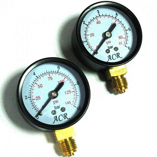

Данный вид измерительного прибора представлен на современном рынке в достаточно широком ассортименте, что в существенной степени усложняет процесс выбора наиболее подходящего варианта. Поскольку технические манометры предназначены для измерения давления жидкостей и газов, они активно применяются в разнообразных системах. При его выборе необходимо учитывать такой основополагающий фактор как непосредственное назначение и условия эксплуатации.
Как выбрать технический манометр
Прежде всего, следует определить, какой именно тип устройства вам подойдет. Это может быть прибор низкого давления, вакуумметр, мановакуумметр. При соответствующих условиях лучше применять технический манометр, поскольку такие устройства выпускаются единых стандартов, благодаря чему они являются взаимозаменяемыми, что очень удобно и практично.
Очень важно заранее выяснить, какой диапазон давления будет измеряться прибором. То есть, необходимо проанализировать техническую информацию о самой системе, с которой будет это устройство работать. Стоит отметить, что учитывать нужно не просто рабочее давление обслуживаемой системы, а ее увеличенное примерно на 25-30% значение. В результате такого вычисления мы получаем основной параметр приобретаемого манометра.
Огромное значение имеет и характер среды, в которой будет работать устройство. В зависимости от того, выступает ли в качестве среды вода, воздух, пар, кислород и ацетилен, подбирается тот или иной вид прибора. Если среда не агрессивна к сплавам меди, имеет смысл устанавливать так называемые общетехнические устройства, которые наиболее удобны для бутового использования.
Приборы, предназначенные для измерения давления кислорода, требуют дополнительного ухода. Их необходимо обезжиривать. Для обслуживания систем с агрессивной средой, такой как, например аммиак или хлор, существуют специальные измерительные устройства, обладающие высоким сопротивлением воздействию подобных веществ.
Немаловажным моментом является определение подходящего диаметра корпуса. Если предполагаемое расположение прибора, а также условия техники безопасности позволяют приближаться к прибору на достаточно близкое расстояние, он может быть среднего или малого размера. В остальных случаях для упрощения процесса снятия показаний лучше устанавливать устройства с более габаритным корпусом. Выбору покупателей на рынке предложены варианты приборов с размером корпуса от 40 до 250 мм.
