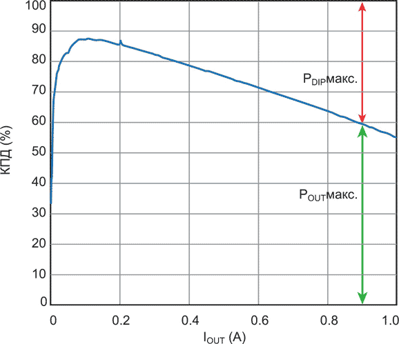

Использование сверхминиатюрных силовых устройств особенно продуктивно в современных портативных приложениях, но требует пристального внимания на уровне компонентов и на уровне плат для того, чтобы минимизировать количество тепла производимого устройством и обеспечить его эффективное удаление (Рисунок 1). Для уменьшения тепловыделения разработчики стремятся использовать преобразователи с высоким КПД. Например, импульсные преобразователи для приложений общего назначения, таких как локализованные к нагрузке стабилизаторы, предпочтительнее линейных. КПД лучших из этих устройств может достигать 95 … 97%.
Рассеивание тепла DC/DC преобразователями в портативных устройствах
Рисунок 1. Зависимость КПД преобразователя NCP1529 от выходного тока при окружающей температуре 85 °C, входном напряжении 2.7 В и напряжении на выходе 1.2 В.

Естественно, что процесс разработки оптимальный конструкции должен быть направлен на снижение вероятности возникновения условий отключения микросхемы. Одним из первых шагов к этому должно быть появление четкого представления о том, что такое «КПД».
Предположим, преобразователь должен питать ядро микросхемы напряжением 1.2 В с током до 900 мА. При выходном токе 0.9 А NCP1529 имеет КПД равный 60%. Подстановка этих величин в Уравнение 2 дает следующее выражение для вычисления рассеиваемой мощности в наихудшем случае:

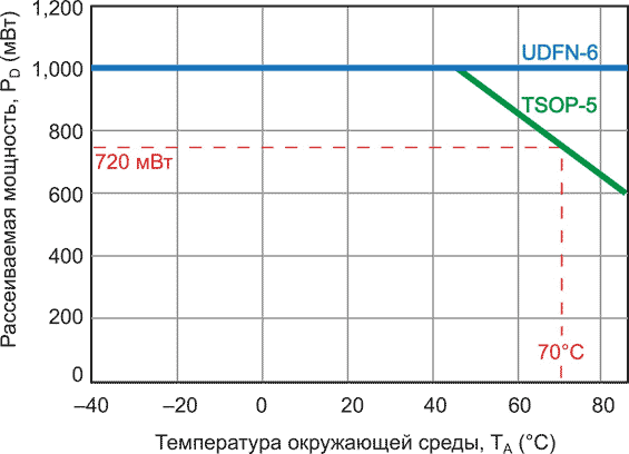

Другим способом оценки влияния температурных параметров корпуса на характеристики схемы является рассмотрение кривой зависимости допустимой мощности рассеивания от температуры окружающей среды. На Рисунке 2 эта зависимость изображена для корпусов µDFN-6 и TSOP-5 микросхемы NCP1529.
Рисунок 2. Зависимость предельно допустимой мощности рассеивания от температуры окружающей среды для микросхемы NCP1529 в корпусах μDFN-6 и TSOP-5.
Ниже 70 °C оба корпуса могут рассеивать 720 мВт и удовлетворять наихудшим условиям этого приложения. Однако улучшенная рассеивающая способность корпуса µDFN-6 допускает работу при более высокой температуре окружающей среды, что обеспечивает бóльшую стабильность, по сравнению с аналогичным вариантом в корпусе TSOP-5. Эксплуатационные преимущества корпуса µDFN-6 объясняются его тепловой структурой, усовершенствованной за счет теплоотводящей площадки, значительно уменьшающей тепловое сопротивление между кристаллом и печатной платой.

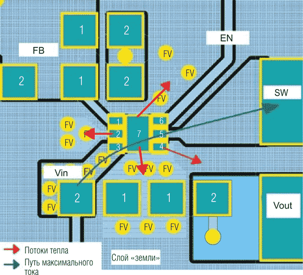

Во всех вычислениях за значение TA принималось лучшее возможное тепловое сопротивление, то есть тепловое сопротивление, достижимое при использовании рекомендуемой разводки печатной платы. Как уже было сказано ранее, топология печатной платы может оказывать огромное влияние на температурные характеристики устройства и, следовательно, приложения в целом. Разработчики, использующие микросхемы DC/DC преобразователей, должны обращаться к технической документации на выбранный элемент, для того чтобы быть уверенными в достижимости ожидаемых характеристик преобразователя в своих разработках.
Температурные характеристики могут быть оптимизированы применением таких средств как теплорассеивающие переходные отверстия, увеличенная ширина дорожек, создание тепловых соединений с «земляными» или питающими слоями печатной платы, или использованием материалов с улучшенным тепловыми свойствами, таких как печатные платы с изолированной металлической подложкой. В руководстве по разводке печатной платы для NCP1529 рекомендуется расширять трассы цепей питания и добавлять несколько переходных отверстий, создающих тепловое соединение со слоем питания.
Кроме того, в нем советуется соединять «земляные» выводы микросхемы на верхнем слое печатной платы. Верхний, нижний и «земляной» слои должны быть соединены с использованием сквозных переходных отверстий, что увеличивает эффективную теплоотводящую поверхность. В случае использования корпуса µDFN-6 эти отверстия должны располагаться как можно ближе к металлической площадке корпуса, в идеале – под ней. Площадка µDFN-6 должна быть надежно припаяна к теплоотводящим проводникам печатной платы.
Разумеется, разработчик должен учитывать влияние топологии печатной платы на электрические характеристики преобразователя. Оптимальная разводка печатной платы должна включать в себя широкие трассы сильноточных цепей, а так же разделенные слои питания и «земли», повышающие устойчивость к шумам и стабильность цепи обратной связи преобразователя.
На рисунке 3 показана рекомендованная топология печатной платы для микросхемы NCP1529 в корпусе µDFN-6, учитывающая соображения по электрической и тепловой оптимизации. Красными стрелками изображены потоки тепловой энергии от корпуса к окружающему пространству.
