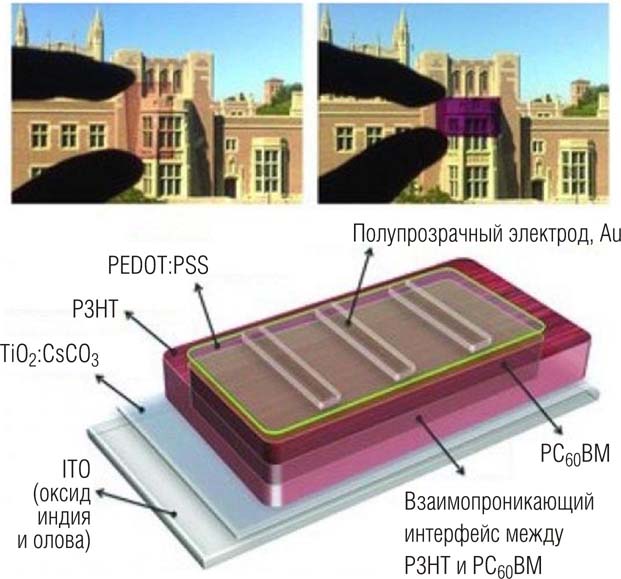

Полученное исследователями покрытие, которое должно находиться между источником подсветки и слоем жидких кристаллов, имеет свойство полупрозрачного фотоэлемента. В результате свет, который раньше поглощался в этом слое и рассеивался в виде лишней теплоты, теперь превращается в электричество. Полученную таким путем «вторичную» энергию можно использовать как для перезарядки батарей устройства, так и для питания различных электронных компонентов. Кроме того, новое покрытие, в теории, может перерабатывать не только излучение подсветки, но и падающий на экран солнечный свет, или любое другое окружающее освещение.
