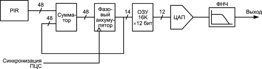

Основные понятия ПЦС иллюстрирует метод генерации синусоидального сигнала. На Рисунке 1 представлена блок-схема простого функционального генератора с ПЦС. Синусоидальная функция хранится в таблице ОЗУ. Цифровой синусоидальный выход ОЗУ конвертируется в синусоидальную волну с помощью ЦАП. Ступенчатый сигнал на выходе ЦАП проходит через фильтр НЧ, который обеспечивает на выходе чистую синусоиду.
Простой функциональный ПЦС генератор
Рисунок 1. Простой функциональный ПЦС генератор.
Частота синусоидального сигнала зависит от регулируемой скорости обращения к таблице ОЗУ. Адрес генерируется добавлением в фазовый аккумулятор константы, хранимой в регистре инкремента фазы (PIR – phase increment register). Обычно скорость добавления константы и частота меняются изменением числа в PIR.
Разрешение по частоте зависит от разрядности PIR. Если PIR, сумматор и фазовый аккумулятор поддерживают 48-битные операции, относительное разрешение составит одну часть на 247 (порядка 1×1014). Практически это означает, что 48-разрядный ПЦС генератор способен при выходной частоте 10 МГц обеспечить разрешение лучше 1 мкГц.

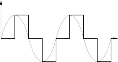

Можно предположить, что для достижения хорошей спектральной чистоты на выходе потребуется большое количество выборок каждого периода синусоиды. Вряд ли синусоида, аппроксимируемая незначительным количеством отсчетов за период, будет похожа на себя. Тем не менее, как ни удивительно, для каждого периода достаточно порядка трех выборок (Рисунок 2). В действительности, если бы мы могли сделать сколь угодно точный фильтр нижних частот, можно было бы довольствоваться лишь двумя выборками на период.
Выборки синусоидального сигнала
Рисунок 2. Выборки синусоидального сигнала.
Чтобы обосновать это утверждение, рассмотрим случай с четырьмя выборками на цикл. Квантованная синусоида сжимается в пачку импульсов (или меандр, если начать квантование с позиции 45 градусов вместо 0 градусов).
Спектр Фурье для этой импульсной последовательности состоит из компонентов f, 2f, 3f ... и т.д. Если мы сможем создать фильтр нижних частот для устранения гармонических составляющих импульсов, у нас останется фундаментальная гармоника, т.е. чистая синусоида с частотой f.
В более общем случае, для генерации на выходе частоты f с частотой дискретизации fs, самая низкая частота ряда Фурье будет fs – f. Этот простой результат становится основой спецификации для фильтра нижних частот: фильтр должен пропускать частоту f и обрезать fs – f.

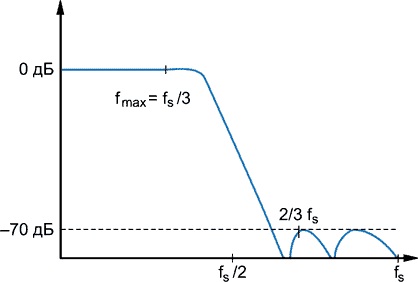

График на Рисунке 3 представляет передаточную функцию фильтра нижних частот. Как мы видим, фильтр должен пропускать самые высокие генерируемые частоты (fmax), и обрезать частоты, начиная с fs – fmax. Создать крутой спад частотной характеристики для фильтров с высокой частотой среза непросто. Разумный компромисс, когда fmax = fs/3, позволяет получить фильтр с переходной полосой в одну октаву.
Фильтр нижних частот для выходов ПЦС генераторов
Рисунок 3. Фильтр нижних частот для выходов ПЦС генераторов.
Какое необходимо затухание в полосе подавления? Это зависит от требований к составу паразитных компонентов на выходе. Обычно для функциональных генераторов оно имеет уровень –70 дБн.
Хорошим выбором для данного случая могут быть фильтры Кауэра (эллиптические). Они имеют крутой спад и могут быть разработаны с очень низким уровнем пульсаций в полосе пропускания. Подобным требованиям удовлетворяет, например, фильтр Кауэра девятого порядка.

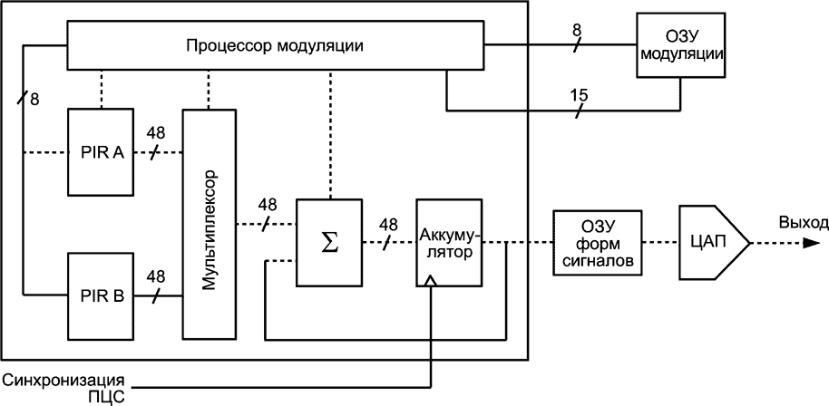

Фазовый аккумулятор ПЦС с процессором модуляции
Рисунок 4. Фазовый аккумулятор ПЦС с процессором модуляции.
Этот фазовый аккумулятор, оптимизированный для использования в функциональном генераторе, имеет два регистра фазового инкремента: PIRA и PIRB. 48 битный мультиплексор может переключаться между регистрами за один такт. Процессор модуляции может изменять значения в регистрах PIR со скоростью до 10 миллионов байт в секунду, наполняя один PIR, а другой, используя как вход для сумматора.

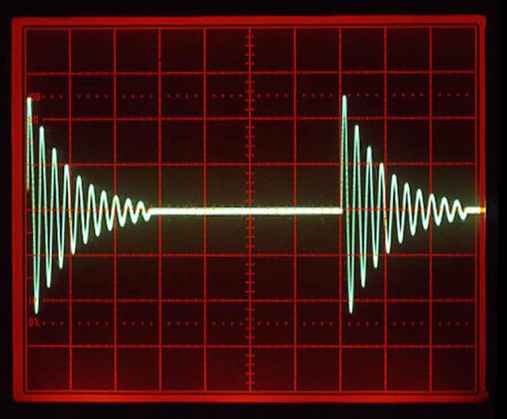

Программы сложной модуляции могут быть сформированы в ОЗУ модуляции. В ОЗУ хранятся коды операций и данные для процессора модуляции. При программировании логарифмического свипирования хост-система записывает в ОЗУ модуляции набор, содержащий до 4000 дискретных частот. Процессор модуляции изменяет PIRA, в то время как сумматор использует PIRB, и наоборот.
Могут быть сохранены и более сложные программы модуляции, такие как частотная модуляция любой произвольной функцией, линейное или логарифмическое свипирование, скачкообразная перестройка частоты (Рисунок 5) и т.д. Фазовую модуляцию легко реализовать программированием PIRA номинальной частотой, и используя PIRB, который содержит номинальные приращения фазы плюс любой желаемый фазовый сдвиг для одного тактового цикла.

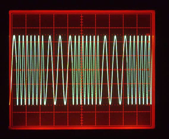

Частотная манипуляция синусоидального сигнала
Рисунок 5. Частотная манипуляция синусоидального сигнала.
Несложно задавать достаточно значительные отклонения частоты или фазы. Любой фазовый или частотный скачок может быть запрограммирован и выполнен за один такт. А так как регистры PIR могут модифицироваться очень быстро, возможна модуляция частоты до нескольких сотен килогерц.
В сущности, могут быть сохранены любые произвольные программы модуляции. Эта опция позволяет использовать функциональный генератор для тестирования модемов, коммуникационных линий, определения частоты ошибочных битов и т.д.

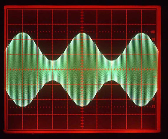

Амплитудная модуляция
Амплитудную модуляцию (Рисунок 6) выходного сигнала можно реализовать двумя способами: либо цифровые выходы ОЗУ, либо аналоговый выход ЦАП умножаются на требуемую амплитуду. Последний вариант для функциональных генераторов подходит лучше, так как для амплитудной модуляции могут быть использованы как внутренние, так и внешние источники.

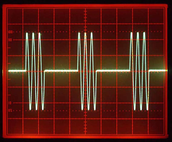

Возможность получения с помощью ПЦС произвольного сигнала (Рисунки 7 и 8) упрощает задачу генерации других «стандартных» для функциональных генераторов сигналов. Линейно-изменяющийся сигнал, пилообразной, и даже гауссовский белый шум могут быть получены путем изменения значений в ОЗУ сигналов.
Трехпериодные пакеты синусоидального сигнала
Рисунок 8. Трехпериодные пакеты синусоидального сигнала.
Фазовый аккумулятор должен быть разработан с возможностью поддержки определенных режимов, необходимых для сигналов произвольных форм. Скорость извлечения значений ОЗУ может быть изменена просто использованием различных значений PIR. Однако переменная длина записей, функции запуска и циклическая адресация являются уникальными требованиями при генерации произвольных функций.
