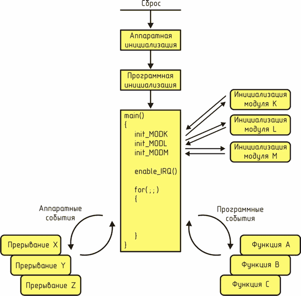

Давайте начнем с начала. Существует простой и широко используемый шаблон запуска МК после подачи питания. С несколькими незначительными отличиями это основополагающая структура, поверх которой компиляторы языка Си и разработчики операционных систем реального времени строят свои программные комплексы. Этот шаблон использует и Processor Expert Software. На Рисунке 1 показана общая структура программы МК.
Рисунок 1. Общая структура программы МК.
Несколько аппаратных элементов МК требуют инициализации сразу после подачи питания, до выполнения основной программы. Эти компоненты относятся больше к работе МК, чем к выполнению прикладной программы. Как минимум, сюда должна входить инициализация сторожевого таймера и тактового генератора. Пока их частота жестко привязана к приложению, все программы требуют инициализации этих двух аппаратных модулей.
Вслед за запуском генератора и аппаратных таймеров следует инициализация программных элементов. Точнее, вам нужно сконфигурировать RAM (память с произвольным доступом). Это память, которая делится между стеком и переменными программы. В общем случае, стек будет наращиваться с конца RAM, в то время как переменные программы располагаются в начале памяти. Это простейшая организация пространства RAM, и в подобном распределении места возможны несколько исключений.
Если указатель стека не был автоматически сконфигурирован – тут самое место задать ему начальное значение, перед выполнением каких-либо подпрограмм или обработчиков прерываний.
Всегда, когда это возможно, я предпочитаю на этом этапе очищать всю RAM. Это приносит свои выгоды. В первую очередь, по определению, это очистит все программные переменные, которые станут равными нулю. Очистка происходит очень быстро. Я считаю, что большинство алгоритмов легче создавать и использовать, если знаешь, что необходимые переменные исходно равны нулю. Во-вторых, появляется визуальная техника отладки дампа памяти, которая позволяет буквально увидеть использование RAM и выявить, залез ли стек в область памяти переменных.
Когда основная аппаратная часть работает и программные переменные инициализированы, пора запускать функцию main(). Именно здесь в приложении инициализируются специальные программные и аппаратные модули. При использовании модульной техники программирования каждый функциональный модуль должен иметь свои собственные процедуры аппаратной и программной инициализации, требующиеся какой-либо функции.
Наконец, когда все инициализировано, необходимо включить аппаратные прерывания. И сделать это обязательно до того, как программа уйдет в основной цикл функции main(). На выбор существует несколько подходов к построению основного цикла. Три наиболее популярных метода – это конечные автоматы, планировщики и операционные системы реального времени. Независимо от выбранной структуры основной программы, подпрограммы-функции, отвечающие за конкретные задачи, выполняются в соответствии с программными событиями, в то время как аппаратные события запускают функции обработчиков прерываний. В любом случае, по завершении подпрограммы управление передается в главный цикл.
Главный цикл программы – также единственное место, где следует сбрасывать сторожевой таймер, если он включен. Сбрасывание сторожевого таймера в нескольких местах программы расходится с его основной целью – защитой системы от зависания, т.к. возможен «уход программы» из основного цикла. Эффективное использование сторожевого таймера, очевидно, подразумевает минимальное время выполнения подпрограмм и функций обработки прерываний.
