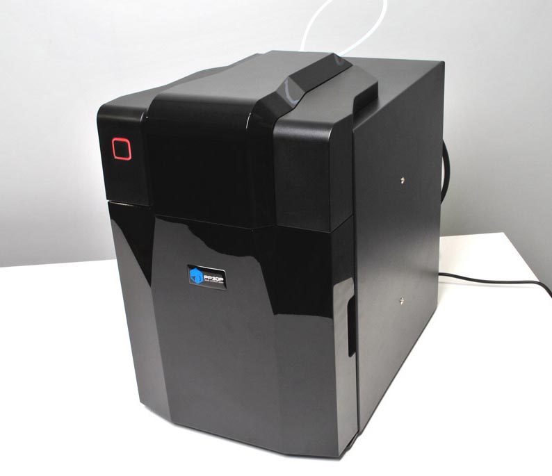

UP! mini
Китайская компания PP3DP [1], помимо принтера UP!, выпустила компактный бюджетный принтер UP! mini (Рисунок 1). В отличие от своего старшего собрата, UP! mini в отношении качества печати получил меньше нареканий со стороны пользователей. Этот принтер благодаря прочному металлическому корпусу выглядит как стильное офисное решение, а небольшой вес позволяет брать его с собой куда угодно, хотя UP! mini весит на 1 кг больше, чем UP!. Поддерживается печать как ABS, так и PLA. В качестве недостатка можно отметить малую область печати.
  • Размер рабочей области: 120 × 120 × 120 мм
  • Толщина слоя: опционально 0.2/0.25/0.3/0.35 мм
  • Скорость печати: от 10 до 100 см3
  • Габариты: 24.5 × 26 × 35 см
  • Вес: 6 кг
  • Стоимость: $899
Принтеры UP! mini
Рисунок 1. UP! mini.

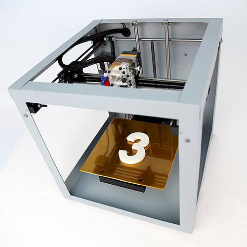

Solidoodle 3
Это последняя на сегодняшний день версия (Рисунок 2) принтера семейства Solidoodle американской компании Solidoodle LLC [2]. От своих предшественников Solidoodle 3 отличается бóльшим размером области печати. По точности печати и толщине слоя принтер сравним с MakerBot Replicator 2, но стоит намного дешевле, поэтому те, кому не по карману Replicator, вполне могут довольствоваться этим принтером.
  • Размер рабочей области: 203 × 203 × 203 мм
  • Толщина слоя: от 0.1 до 0.3 мм
  • Погрешность по осям X и Y: 0.011 мм
  • Габариты: 34 × 36 × 36 см
  • Вес: 8 кг
  • Стоимость: $799
Принтеры Solidoodle 3.
Рисунок 2. Solidoodle 3.

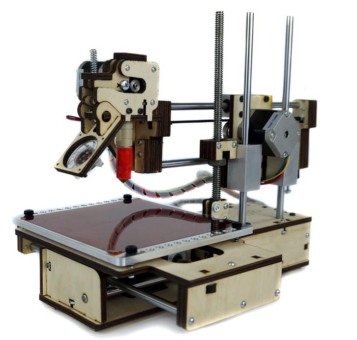

Printrbot Jr и Printrbot LC
Принтеры Printrbot Jr (Рисунок 3) и Printrbot LC выпускаются компанией Printrbot Inc. [3], основанной Бруком Драмом (Brook Drumm). Начав в 2011 году компанию на кикстартере, он задался целью построить компактный и недорогой 3D принтер для домашнего использования. Оба принтера имеют приемлемую точность печати и небольшой вес. Однако Printrbot Jr не предполагает печать ABS, так как в данной конструкции подогреваемая платформа не используется, а Printrbot LC может печатать и PLA, и ABS, и, следовательно, стоимость его выше.
Printrbot Jr:
  • Размер рабочей области: 114 × 140 × 100 мм
  • Толщина слоя: 0.1 мм
  • Погрешность по осям X и Y: 0.1 мм
  • Габариты: 25.4 × 25.4 × 15.4 см
  • Вес: 2.9 кг
  • Стоимость: $499 в собранном виде, $399 за набор
Printrbot LC:
  • Размер рабочей области: 150 × 150 × 150 мм
  • Габариты: 36 × 31 × 31 см
  • Вес: 8.2 кг
  • Стоимость: $799 в собранном виде, $649 за набор
Принтеры Printbot Jr.
Рисунок 3. Printbot Jr.

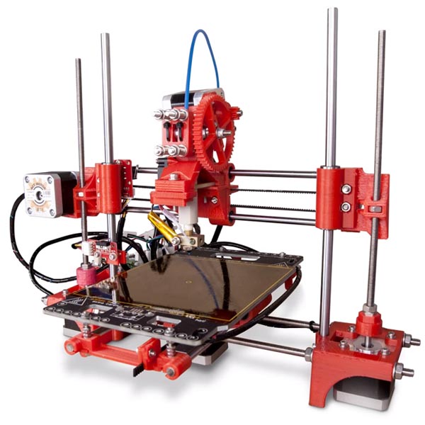

Portabee
Само название этого принтера сингапурской компании Portabee 3D Printer [4] говорит о его портативности и легкости (Рисунок 4). Уникальной особенностью данного устройства с открытой конструкцией является возможность очень быстро (за несколько минут) разобрать его и положить в сумку (подойдет даже чехол для ноутбука). В собранном виде его размеры составляют 360 × 300 × 96 мм. Несмотря на это, принтер обладает вполне приемлемым качеством печати и использует ABS и PLA. Кроме того, Portabee является open-sourse проектом и активно поддерживается своим сообществом.
  • Толщина слоя: 0.2…0.3 мм
  • Скорость печати: 43 мм/с
  • Вес: 2.8 кг
  • Стоимость: $499 за набор
Принтеры Portabee
Рисунок 4. Portabee.

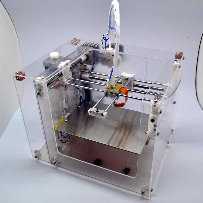

MakiBox
MakiBox (Рисунок 5) – это проект дизайнера Джонатана Буфорда (Jonathan Buford) [5], решившего, как и Брук Драм, создать качественный, компактный, стильный, а главное, очень дешевый принтер. Устройство имеет закрытый корпус, благодаря чему внутри поддерживается оптимально высокая для печати температура. Двигатели и электронная начинка отдалены от рабочей камеры и имеют активное охлаждение. Кроме того, Буфорд сделал еще одно необычное нововведение. Он отказался от ремней и шкивов, традиционно использующиеся для приведения в движение печатающей головки в большинстве принтеров, заменив их червячной передачей, применяемой, в основном, для перемещения платформы вдоль оси Z. Это позволило удешевить конструкцию. Принтер MakiBox предлагается в трех вариантах: A6 LT, A6 HT Acrylic и A6 HT Stainless. Самый дешевый MakiBox A6 LT не располагает подогреваемой платформой, поэтому может печатать только PLA. Модель A6 HT Acrylic имеет подогреваемую платформу, поэтому стоит на $100 дороже. Вариант A6 HT Stainless в отличие от A6 HT Acrylic выполнен в прочном стальном корпусе.
  • Размер рабочей области: 150 × 110 × 90 мм
  • Толщина слоя: от 0.04 до 0.3 мм
  • Скорость печати: 100 мм/с
  • Погрешность по осям X и Y: 0.004 мм
  • Габариты: 29 × 23.5 × 23.5 см
  • Стоимость (A6 LT / A6 HT Acrylic / A6 HT Stainless): $200 / $300 / $350
Принтеры MakiBox A6 HT Acrylic.
Рисунок 5. MakiBox A6 HT Acrylic.

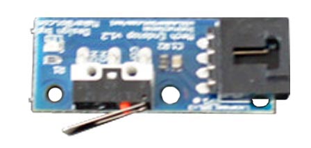

Калибровка
После доставки, распаковки и установки принтера на рабочем месте в первую очередь, если имеется возможность, необходимо удостовериться, что все двигатели, электроника, печатающая головка не повреждены, находятся на своем месте и прочно закреплены. Также следует проверить целостность лент, передающих движение валов двигателей рабочему органу, и проводов на наличие разрывов или отпаек. Кроме того, рекомендуется проверить все болты и, по возможности, подтянуть их. В основном это касается RepRap-подобных устройств, сборка которых могла выполняться либо низкоквалифицированным персоналом, либо в спешке.
Перед началом печати нужно откалибровать устройство, поскольку, даже если производитель сделал это и протестировал изделие перед отправкой, есть вероятность, что в процессе транспортировки калибровка была нарушена. Данная процедура довольно проста и сводится к тому, что в начале печати платформа должна располагаться максимально близко к печатающей головке, но не вплотную. Дело в том, что в самом начале работы принтер должен убедиться, что все рабочие органы находятся в нулевом положении, относительно которого и будет вестись дальнейший расчет координат. Для этого он перемещает платформу и печатающую головку к концевым выключателям, при контакте с которыми управляющей электронике подается сигнал о достижении нулевого положения. Если в таком положении платформа находится достаточно далеко от сопла, пластик может литься вниз со смещением. Если же платформа слишком приближена к соплу, то само сопло в процессе печати будет сталкиваться с уже напечатанным и затвердевшим слоем. И то и другое приводит к неудовлетворительному качеству модели. Таким образом, нужно обеспечить необходимое расстояние между платформой и соплом, равное или немного большее толщины слоя. Для этого надо подвинуть платформу на высоту, когда сработает концевой выключатель (Рисунок 6). Затем следует выровнять платформу строго горизонтально и убедиться, что обеспечивается требуемое расстояние. Например, при толщине слоя 0.1 мм в промежуток можно пропустить лист бумаги (обычно его толщина 0.1 мм). Если он свободно проходит, но и не «гуляет» вверх-вниз, то расстояние можно считать удовлетворительным.
Концевой выключатель
Рисунок 6. Концевой выключатель.

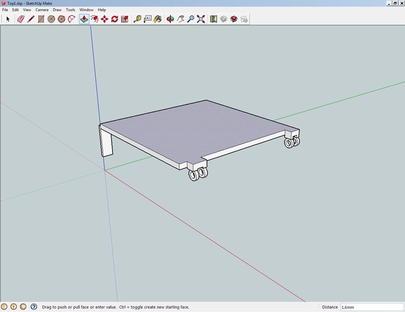

SketchUp
Это, пожалуй, самая популярная программа [10] среди энтузиастов. Она чрезвычайно проста в освоении, имеет интуитивно понятный интерфейс (Рисунок 7) и позволяет очень быстро создавать несложные объекты. Существуют две версии редактора – бесплатная базовая (SketchUp Make) и профессиональная (SketchUp Pro) стоимостью $590. Для нужд моделирования трехмерных объектов для печати функционала базовой версии вполне достаточно. Единственным ее минусом является невозможность сохранения в формате stl, но это устраняется установкой специального плагина [11] в каталог SketchUpPlugins, после чего во вкладке Tools появляется опция Export to STL.
SketchUp Make.
Рисунок 7. SketchUp Make.

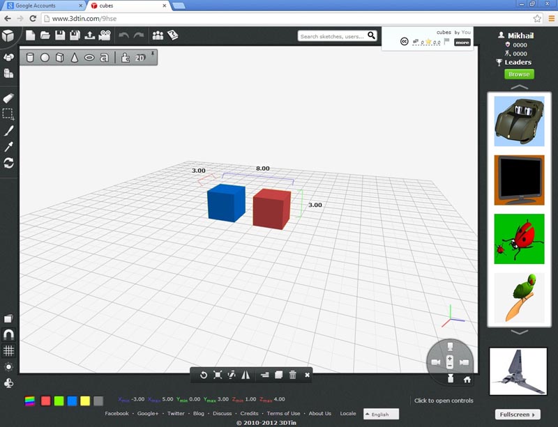

3DTin
3DTin – очень простая программа [12]. Уникальной ее особенностью является то, что она запускается из браузера (Рисунок 8), то есть установка на жесткий диск не требуется. При этом браузер должен поддерживать технологию WebGL. В библиотеке редактора имеется множество бесплатных моделей, и сам он активно поддерживается сообществом. Экспортировать модель можно в форматы stl, dae, obj и png. Возможность сохранения/экспорта моделей доступна только после регистрации.
3DTin
Рисунок 8. 3DTin.

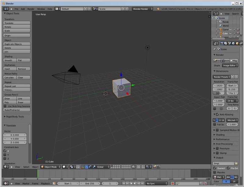

Blender
Blender [13] представляет собой бесплатный, но в то же время очень мощный пакет для создания трехмерной графики. Его интерфейс (Рисунок 9) достаточно сложен для понимания, и для моделирования простых объектов функционал этого редактора может быть избыточным. Но для создания более сложных моделей (фигурок людей и животных, механизмов, зданий) он прекрасно подойдет. Кроме того, имеется большое количество инструкций и статей, призванных помочь в освоении этой программы. Также постепенно растет список поддерживаемых для экспорта форматов, среди которых уже есть stl, obj, dxf, 3ds, x3d.
Blender
Рисунок 9. Blender.

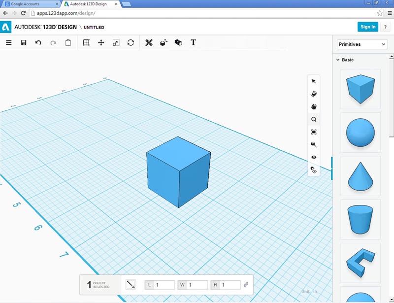

Autodesk 123D
Компания Autodesk не могла обойти стороной бум 3D печати и выпустила собственный бесплатный продукт Autodesk 123D [14]. По своим возможностям и простоте эта программа схожа с SketchUp, и, как 3DTin, она может запускаться непосредственно из браузера (Рисунок 10), сам браузер должен поддерживать WebGL. Возможность экспорта в формат stl также присутствует. Интересной особенностью редактора является функция создания трехмерной модели по фотографиям объекта, сделанным с разных ракурсов. Однако такая процедура довольно сложна и не дает точного результата.
Autodesk 123D
Рисунок 10. Autodesk 123D.
