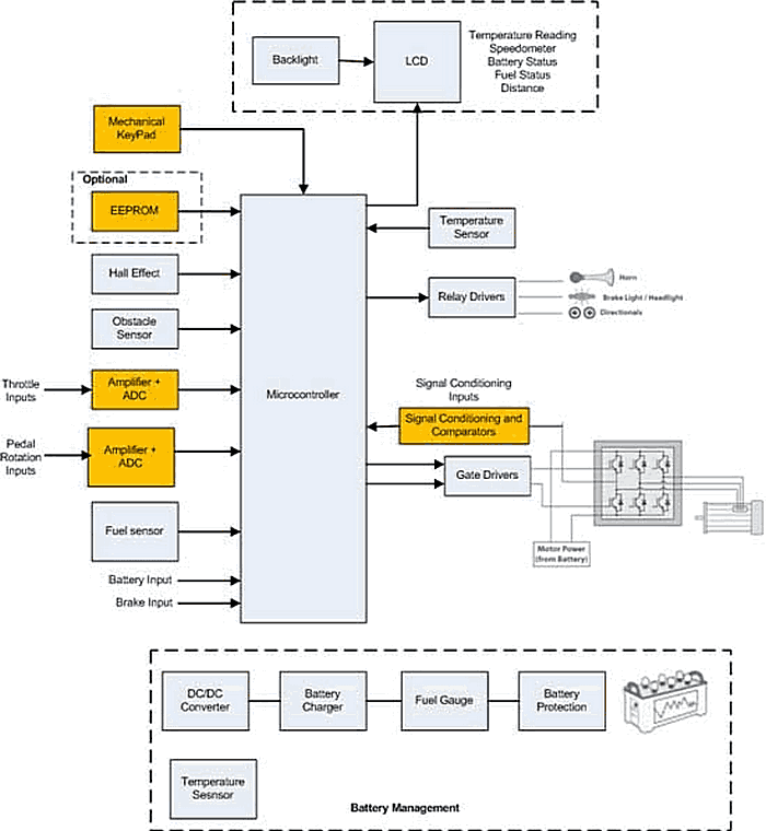

Типовая архитектура электронной системы электровелосипеда.
Рисунок 1. Типовая архитектура электронной системы электровелосипеда.
Рассмотрим немного подробнее основные элементы представленной архитектуры электронной системы.
  • Микроконтроллер
В общем случае, МК используется для определения параметров системы с помощью различных датчиков (например, положение дросселя, температура, напряжение батареи, обнаружение препятствий), для аналого-цифрового преобразования и управления выходными компонентами сравнения, а также для управления трехфазным бесколлекторным электродвигателем. Ввиду того, что E-Bike – это система с питанием от батарей, здесь требуется МК с ультранизким энергопотреблением. Также принимаем во внимание, что МК может являться частью центральной системы охраны (центральный замок) и может использоваться для связи с другими внешними устройствами электровелосипеда.
  • Мотор-колесо (Hub Motor/Wheel Motor)
Как правило, используется бесколлекторный трехфазный электродвигатель с датчиками Холла или без них (бессенсорное управление).
  • Свинцово-кислотная или литиевая аккумуляторная батарея
Для питания систем электровелосипеда могут использоваться различные типы аккумуляторных батарей – от свинцово-кислотных до литиевых. Свинцово-кислотные обычно используются в автомобильной технике.
  • Дисплей, клавиатура и органы управления
ЖК дисплей с подсветкой используется для отображения текущих параметров: температуры, напряжения батареи, скорости движения, пройденного расстояния и ошибок системы. Дополнительно может отображаться уровень помощи педалями и соответствующий уровень выработки энергии. В качестве органов управления обычно используются механические кнопки, переключатели или клавиатура.
  • Управление питанием
Эта отдельная подсистема, которая обеспечивает питание для функциональных блоков, осуществляет контроль батареи и ее подзарядку. Аппаратные ресурсы МК совместно с внешними компараторами и дискретной логикой могут использоваться для контроля аккумуляторной батареи. Такой подход позволит предоставить пользователю важную информацию о времени работы и ресурсе аккумуляторной батареи.

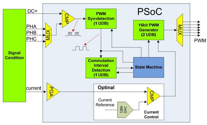

Бессенсорное управление электродвигателем
Бессенсорного управление и контроль скорости вращения электродвигателя не требует использования датчиков Холла, вместо них используется метод измерения обратной ЭДС обмоток электродвигателя в момент пересечения нуля. Во время вращения электродвигателя каждая его обмотка генерирует напряжение - обратную ЭДС, которое противодействует основному напряжению, приложенного к этой обмотке. Полярность обратной ЭДС противоположна полярности напряжения возбуждения и прямо пропорциональна скорости вращения электродвигателя.
Бессенсорное управление электродвигателем на основе PSoC.
Рисунок 3. Бессенсорное управление электродвигателем на основе PSoC.
При бессенсорном управлении (Рисунок 3) сигналы обратной ЭДС от трех фаз и постоянное напряжение после схемы преобразования, масштабирования и нормирования поступают в PSoC. Затем PSoC с помощью мультиплексора подключает их к компаратору и сравнивает с напряжением питания. Каскадная цифровая логика выполняет фильтрацию ШИМ сигнала чтобы получить сигнал перехода через ноль. Далее на основе этих данных микроконтроллер будет выполнять задачу управления рабочим циклом ШИМ.
Здесь же, при формировании выходного сигнала ШИМ, учитываются данные поступающие от схемы контроля тока, что позволяет регулировать ток электродвигателя. В основе этой схемы тоже компаратор: ток в цепи обратной связи сравнивается с опорным значением, которое задается 12-разрядным ЦАП. Изменение выходного значения ЦАП приведет к изменению выходного тока.
