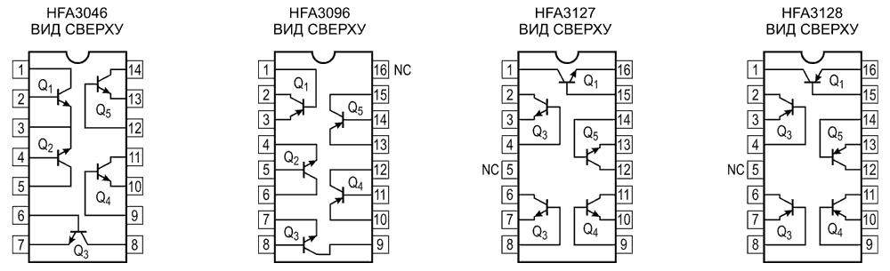

Intersil унаследовала от RCA солидный запас этих компонентов, которые можно приобрести даже сейчас. Жаль, что их не стали производить по первоначальной технологии. Используя новые производственные процессы, Intersil заменила старые матрицы серией HFA3000 в корпусах SOIC с увеличенной до нескольких гигагерц граничной частотой транзисторов, но с соответственно сниженным напряжением пробоя (Рисунок 2).
 Незаслуженно забытые микросхемы
Рисунок 2. С заменой микросхем серии CA3000 на HFA3000 граничная частота транзисторов выросла до нескольких гигагерц, но снизилось их пробивное напряжение. В Таблице 1 приведен фрагмент справочных данных компании Intersil.

Если для микросхем оригинальной серии CA3000 оптимальное напряжение питания составляло ±12 В, то микросхемы серии HFA рекомендовалось использовать при питании ±5 В, хотя транзисторы могли выдерживать напряжение до 10 В. Но что принципиально отличало серию HFA – это PNP транзисторы с диэлектрической изоляцией, намного улучшившие параметры прибора по сравнению с CA3096, изготавливаемой на основе транзисторов с горизонтальной структурой (Рисунок 3).

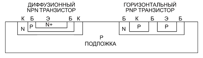

Рисунок 3. PNP биполярные транзисторы в сборке CA3096 имеют горизонтальную структуру.
CA3096 – это универсальный элемент, содержащий три NPN и два PNP транзистора. Одним из его недостатков было то, что горизонтальные PNP транзисторы имели граничную частоту всего 6 МГц, поскольку изготовление тонкой базы у горизонтальных транзисторов является очень сложной задачей. Впрочем, ограниченный частотный диапазон не помешал использованию приборов во множестве устройств.

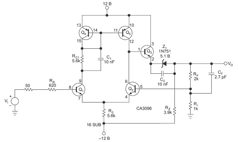

В показанном на Рисунке 4 примере усилитель с обратной связью имеет квазистатический коэффициент усиления равный 3 и полосу пропускания более 50 МГц. Он имеет два пути прохождения сигнала: медленный через токовое зеркало на PNP транзисторе и быстрый через транзистор Q2 входного каскада дифференциального усилителя. В усилителе использованы все пять транзисторов сборки. Единственный дополнительный полупроводниковый элемент – стабилитрон Z1.
Рисунок 4. Этот усилитель с обратной связью имеет квазистатический коэффициент усиления равный 3 и полосу пропускания более 50 МГц. В усилителе использованы все пять транзисторов сборки CA3096. Единственный дополнительный полупроводниковый элемент – стабилитрон Z1.

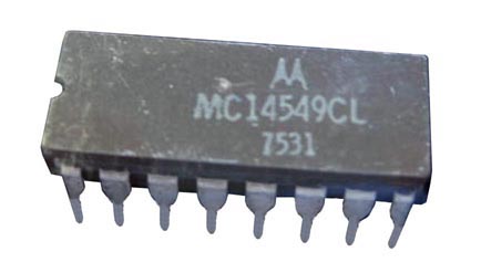

Регистры последовательных приближений MC14549 и MC14559
Регистры последовательных приближений (РПП) первоначально входили в серию 4000 разработанных компанией Motorola цифровых микросхем, изготавливаемых преимущественно по КМОП технологии. Приборы были 8-битными и могли каскадироваться для наращивания разрядности. Регистры использовались для создания АЦП последовательных приближений. Внутри микросхемы находились регистр сдвига и регистр с параллельной загрузкой.
Несмотря на свою простоту, РПП выполняют полезную цифровую функцию. Алгоритм последовательных приближений основан на поочередном, начиная со старшего значения, логическом сравнении измеряемого напряжения с напряжением на вспомогательном ЦАП. Если напряжение выше, устанавливается старший значащий бит, и затем производится последовательное сравнение для остальных бит, до тех пор, пока не будут определены значения всех разрядов. Полный цикл n-битного преобразования занимает n тактов, независимо от уровня оцифровываемого сигнала.
Добавив к одному – двум РПП внешний компаратор и ЦАП, можно построить АЦП, используя элементы, оставшиеся незадействованными в схеме. Хотя такое решение сегодня назвали бы полудискретным, подобная конструкция АЦП имела бы право на существование при использовании микросхем многоканальных ЦАП и многоканальных компараторов.
РПП могут также использоваться в схемах автоматического выбора диапазона, со средним количеством шагов меньшим, чем при последовательном поиске диапазона. Аналогичным образом, с помощью РПП можно подбирать коэффициент передачи усилителя, управляемого напряжением. Несмотря на то, что веса управляющих входов усилителя могут быть десятичными (1-2-5), при их монотонности такая схема будет работать.
