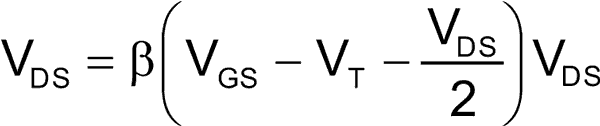

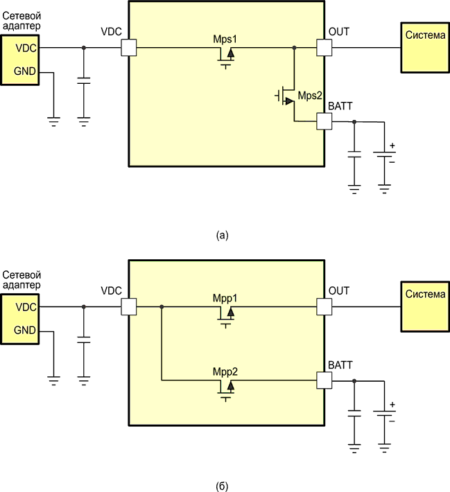

В традиционных устройствах заряда аккумуляторов используется показанная на Рисунке 1а архитектура с последовательными потоками мощности [1], [2], [3]. Хотя по количеству требуемых MOSFET эта конфигурация не отличается от варианта с параллельным распределением мощности (Рисунок 1б), занимаемая ею площадь заметно больше. В линейных зарядных устройствах силовые MOSFET, поддерживая постоянный уровень тока, работают в линейном режиме. Напряжение между стоком и истоком транзистора при этом равно
    (1)
где
VGS – напряжение сток-затвор MOSFET,
VT – пороговое напряжение MOSFET,
VDS – напряжение сток-исток MOSFET,

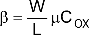

β – можно выразить как
    (2)
где
W – ширина канала MOSFET,
L – длина канала MOSFET,
μ – подвижность носителей в канале MOSFET,

Рисунок 1. Распределение мощности в структуре с последовательным (а)
и параллельным (б) потоком.
Минимальные размеры мощного транзистора ограничены минимальным значением его напряжения сток-исток VDS, определяющим границы линейного участка рабочей области при максимальном токе стока IDS. В показанной на Рисунке 1а структуре с последовательным потоком мощности максимальный ток сток-исток IDS мощного МОП транзистора Mps1 определяется максимальным током, получаемым от входа сетевого адаптера, то есть
IDS,Mps1 = IIN.
В свою очередь, входной ток является суммой максимального тока заряда аккумулятора и максимального тока, потребляемого нагрузкой системы:
IIN = ISYS + ICHG.
В последовательной структуре напряжение системы VSYS всегда превышает напряжение аккумулятора на величину падения напряжения на Mps2. Когда напряжение на аккумуляторе достигнет установленного предела VTERM, напряжение системы будет максимальным и равным
VSYS = VTERM + VDS,Mps2.
Минимальное падение напряжения на Mps1 равно
VDS,Mps1 = VDC – VSYS.
На основании выражений (1) – (3) можно определить минимально необходимые размеры транзистора Mps1:
    (4)

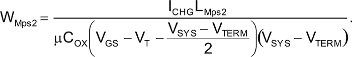

Через второй мощный МОП транзистор Mps2 протекает максимальный ток сток-исток, равный максимальному зарядному току аккумулятора:
Ids,Mps2 = ICHG.
Минимальное падение напряжения на Mps2 равно
Vds,Mps2 = VSYS – VTERM.
Отсюда следует, что минимально необходимые размеры Mps2 равны
  (5)

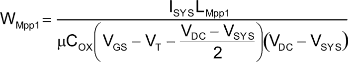

В структуре с параллельными потоками мощности максимальное значение тока IDS транзистора Mpp1 (Рисунок 1б) определяется максимальным током нагрузки системы:
IDS = ISYS.
Минимальное напряжение VDS зависит от напряжения системы VSYS и может быть представлено как
VDS = VDC – VSYS.
Такой подход, в отличие от последовательной структуры, позволяет системе оставаться независимой от напряжения аккумулятора. Используя (5), можно оценить минимально необходимые размеры Mpp1:
    (6)

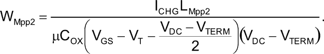

Максимальный ток сток-исток транзистора Mpp2 равен
IDS = ICHG,
а минимальное напряжение
VDS = VDC – VTERM.
Таким образом, минимально необходимый размер Mpp2 равен
    (7)

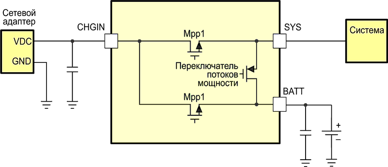

Из выражений (4) – (7) видно, что два мощных МОП транзистора параллельной структуры занимают меньшую площадь, чем один транзистор Mps1 в последовательной структуре. Однако в параллельном устройстве заряда отсутствует связь между аккумулятором и системой, а при отключенном зарядном устройстве система должна как-то получать питание от батареи. По этой причине в схему был добавлен транзисторный переключатель потоков мощности, показанный на Рисунке 2. В процессе заряда транзистор этого переключателя не участвует, а работает как ключ, изолирующий аккумулятор от системы. Если батарея полностью заряжена, а сетевой адаптер остается подключенным, вся мощность забирается только от адаптера, и аккумулятор оказывается полностью защищенным от ненужных циклов заряда/разряда. Для снижения мощности, рассеиваемой переключателем потоков во время разряда аккумулятора, его сопротивление во включенном состоянии должно быть минимизировано. В последовательных линейных зарядных устройствах транзистор Mps2 работает как переключатель потоков мощности в линейной структуре. Чтобы быть точным в сравнении двух архитектур, предположим, что мощность, рассеиваемая на ключе в режиме разряда одинакова, и, соответственно, для Mps2 и переключателя потоков требуется одинаковая площадь на кристалле.
Интегральное зарядное устройство для Li-Ion аккумуляторов
Рисунок 2. Переключатель потоков мощности в параллельной структуре.
Тем не менее, параллельная структура с точки зрения занимаемой площади остается более эффективной благодаря меньшему суммарному размеру транзисторов Mpp1 и Mpp2 по сравнению с Mps1. Независимое и постоянное напряжение системы также можно считать преимуществом параллельной структуры.

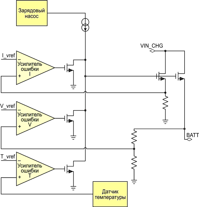

Первый из двух параллельных путей передачи мощности предложенного линейного устройства обслуживает заряд аккумулятора. Линейные устройства заряда могут работать в трех режимах: поддержания постоянного тока (CC), поддержания постоянного напряжения (CV) и управления температурой. Последний режим предохраняет схему от перегрева [4]. На трех усилителях сигналов ошибки, имеющих выходы с открытым стоком, создана последовательность контуров регулирования. Объединенные вместе выходы выполняют мажоритарную функцию по отношению к трем аналоговым входным сигналам [5]. На Рисунке 3 показаны основные элементы предлагаемой схемы. Усилитель ошибки CC управляет силовым MOSFET во время протекания через него установленного зарядного тока. Усилитель ошибки CV вступает в работу, когда напряжение на аккумуляторе достигает заданного предельного значения. Усилитель в контуре регулирования температуры включается, когда температура, измеренная датчиком, достигает максимально допустимого уровня. В этом случае зарядный ток начинает плавно снижаться до тех пор, пока температура не вернется к нормальному значению.
Рисунок 3. Блок-схема предлагаемой схемы управления зарядом.
В линейных зарядных устройствах в качестве силового элемента часто используется P-канальный МОП транзистор [6], [7], [8]. Его размеры определяются требуемым падением напряжения сток-исток при максимальном зарядном токе, или, иными словами, сопротивлением сток-исток Rds. Однако у N-канальных МОП транзисторов это сопротивление при одинаковых размерах меньше, чем у P-канальных, из-за лучшей подвижности носителей. Поэтому для сокращения размеров схемы регулирующий элемент мы сделали на N-канальном транзисторе. Он управляется простым зарядовым насосом, выходное напряжение которого достаточно велико для уверенного управления транзистором, даже при максимальном напряжении батареи.
