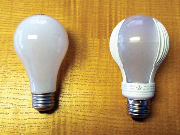

Лампа Insignia формой похожа на традиционную лампу накаливания, отличаясь от нее наличием трех металлических теплоотводящих ребер и материалом колбы, сделанной из пластмассы, а не из стекла (Рисунок 1).

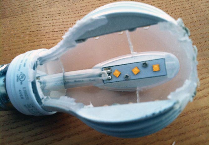

Диммирование – важная характеристика лампы для рынка США. Используя программируемый светорегулятор Lutron Maestro, я сравнивала Insignia с лампой накаливания, расположив источники света один возле другого. Яркость свечения Insignia регулировалось последовательно и плавно, с профилем диммирования очень похожим на лампу накаливания.  Далее следовало заглянуть внутрь лампы, чтобы узнать, как установлены светодиоды. На Рисунке 2 показана колба, разрезанная с помощью миниатюрной фрезы. Открылись девять белых светодиодов Cree, освещающих камеру смешивания, благодаря которой свечение лампы получается равномерным, а сами светодиоды остаются невидимыми. Металлические ребра выполняют двойную функцию: удерживают светодиоды и отводят от них тепло.
 Неизолированные драйверы снижают стоимость светодиодных ламп
Рисунок 2.
На дне смешивающей камеры закреплен алюминиевый рефлектор толщиной с лист бумаги, переотражающий свет внутри лампы.

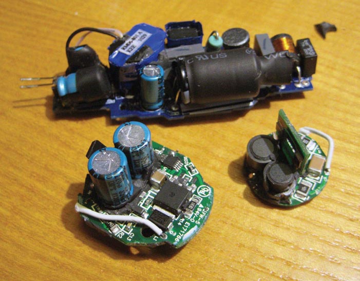

После удаления эластичного компаунда выясняется, что электроника смонтирована на двух вложенных друг в друга печатных платах. Эти платы показаны на Рисунке 3 вместе с половиной цоколя лампы.

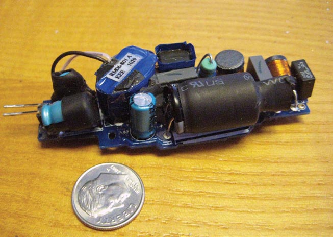

Для сравнения на Рисунке 4 показан драйвер светодиодной лампы, разобранной примерно год назад. Нетрудно заметить, что старая лампа отличается не только конструкцией, но и бóльшим количеством компонентов. Например, в старой схеме вы видите три электролитических конденсатора и очень большой трансформатор.

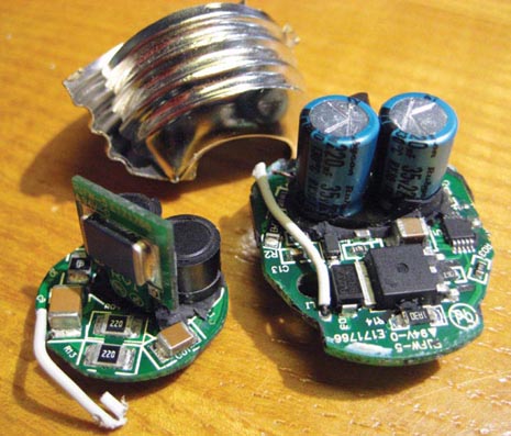

Рисунок 5 позволяет вам сравнить два драйвера разных поколений. В драйвере Insignia видны всего два относительно небольших электролитических конденсатора. В этой связи возникает вопрос: какая микросхема драйвера использована в лампе, и каким образом эта микросхема позволила сделать столь компактную схему?

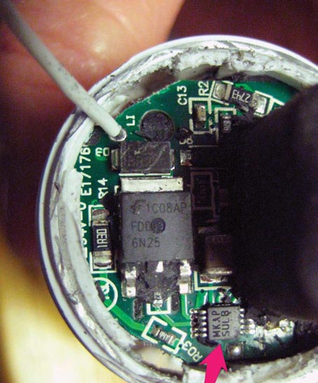

На этот вопрос отвечает Рисунок 6. Крошечная микросхема, маркированная кодом «SUL B» – это LM3445 компании Texas Instruments. В схеме нет трансформатора, что однозначно указывает на неизолированную топологию драйвера светодиодов.
Рисунок 6.
Конечно же, сказать, что у такого решения нет прецедентов, нельзя. Ведь лампы накаливания тоже не имеют изоляции. Разбейся колба, когда лампа включена, и перед вами окажутся оголенные проводники под напряжением сети. Очевидно, что неизолированную конструкцию можно сделать полностью соответствующей требованиям стандартов UL.

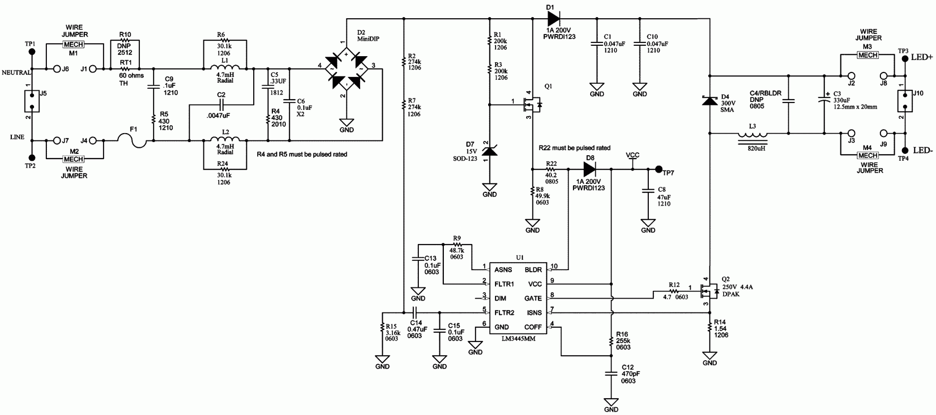

Взятый из описания оценочной платы Edison Retrofit Evaluation Board компании TI пример схемы реального драйвера светодиода, в котором используется LM3445, приведен на Рисунке 7.

Для того, чтобы уместить в цоколь лампы всю электронику управления, разработчики Insignia разбили прямоугольную плату на две круглых платы (вернитесь к Рисунку 3), механически изолированных от светодиодов. Через лампу проходит единственный маломощный провод, находящийся под напряжением постоянного тока 8-9 В.
