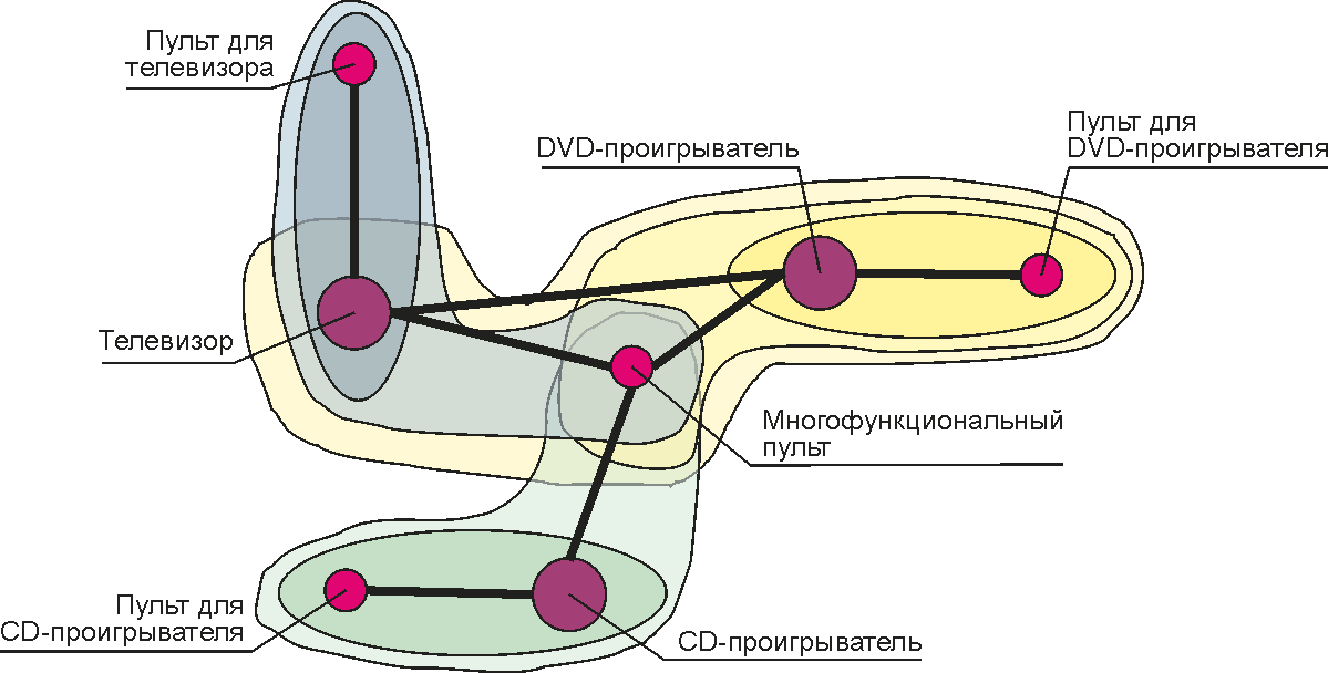

Стандарт RF4CE определяет только два типа сетевых узлов: целевой узел и узел-контроллер. Узлы-контроллеры, в качестве которых обычно выступают пульты управления, также могут называться инициирующими устройствами, поскольку именно они запускают процессы обнаружения узлов в своей сети и сопряжения с ними. Подробнее об этом написано ниже.
Топология сети может представлять собой схему «точка-точка» или «звезда». При этом в одной персональной сети может быть один или несколько узлов-контроллеров и один целевой узел. Также возможны структуры, в которых несколько персональных сетей могут иметь общие узлы. Пример такой топологии показан на Рисунке 5.

Рисунок 5. Структура, состоящая из нескольких персональных сетей.
Структура Рисунка 5 содержит три целевых узла: телевизор, DVD-проигрыватель и CD-проигрыватель. Каждый из них образует свою собственную персональную сеть и имеет соответствующий узел-контроллер. Кроме того, в сети присутствует многофункциональный пульт ДУ, способный управлять всеми тремя целевыми узлами. Следует заметить, что DVD-проигрыватель также соединен с телевизором, благодаря чему при включенном DVD-проигрывателе в телевизоре может быть выбран дополнительный канал.
В итоге, данная комплексная сеть состоит из трех персональных сетей: одна обслуживает телевизор и состоит из самого телевизора, пульта для него, многофункционального пульта и DVD-проигрывателя, вторая обслуживает CD-проигрыватель и включает в себя сам CD-проигрыватель, пульт для него и многофункциональный пульт ДУ, и, наконец, третья обслуживает DVD-проигрыватель, и помимо него содержит пульт для него, многофункциональный пульт и телевизор.
