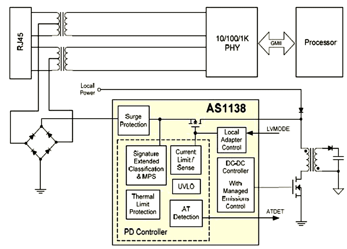

AS1138 является однокристальным высоко-интегрированным CMOS решением для реализации питания через Ethernet (PoE) устройств, требующих до 30 Вт входной мощности. Такими устройствами являются VoIP телефоны, беспроводные точки доступа, камеры безопасности, WiMax терминалы, терминалы продаж, RFID считыватели, тонкие клиенты и ноутбуки.
Akros Silicon - AS1138
Микросхема AS1138 содержит цепь защиты нагрузки от перенапряжения, схему включения запитываемого устройства и малошумящий драйвер DC-DC преобразователя. AS1138 реализует всю функциональность физического уровня Powered Device (PD), как того требуют стандарты IEEE® 802.3af-2005 и IEEE® 802.3at.
Реализация POE на AS1138 решает проблему электромагнитных помех, скачков напряжения, защиты от перенапряжения и минимизирует передачу синфазного шума на UTP. Интегрированная на чипе защита от перенапряжения обеспечивает более быструю реакцию на пульсации и предельные отклонения импульсного тока, проходящего через чувствительные схемы, такие как PHY Ethernet устройства.

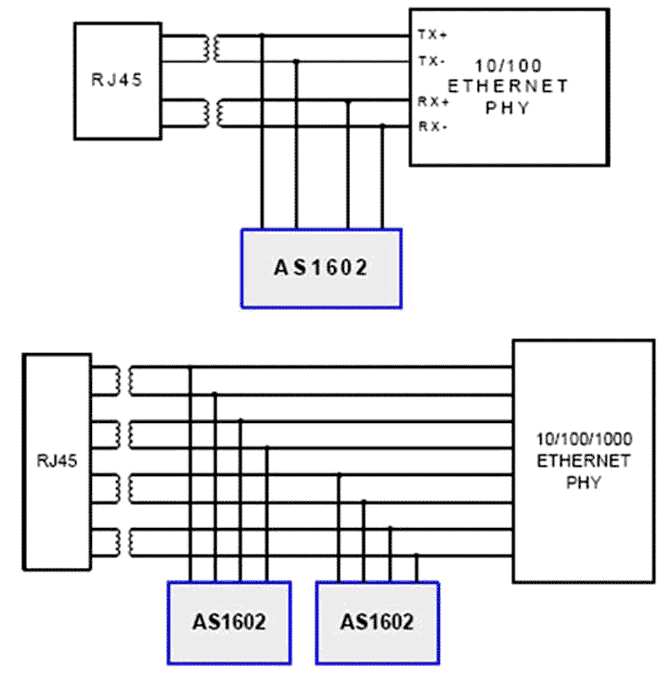

Двухканальный активный подавитель статического напряжения и электромагнитных помех для Ethernet приложений AS1602
Электромагнитная совместимость (EMC) является одним из наиболее сложных аспектов проектирования системы, что очень часто приводит к задержкам выпуска готовых продуктов. AS1602 предназначен для решения вопросов соблюдения EMC (как EMI, так и ESD) на ранней стадии проектирования системы. Микросхема является однокристальным высокоинтегрированным CMOS решением для подавления электромагнитных помех (EMI) и защиты от электростатического напряжения в Ethernet приложениях.
Akros Silicon - AS1602
AS1602 может быть использован в любом типе 10Base-T/ 100Base-TX/ 1000Base-T систем как при питании через Ethernet (PoE), так и без него. Защита удовлетворяет следующим стандартам:
  • EMI Emissions (CISPR22 и FCC часть 15, требования класса В по излучаемых и кондуктивных выбросов);
  • EMI Immunity (IEC61000-4-3/6, требования к Radiated and Conducted Immunity, Уровень 3 или выше);
  • IEC61000-4-2 защита разряда через воздух/ контакт (± 25 кВ воздух, ± 12 кВ контакт);
  • Cable Discharge Events (±12 кВ).
AS1602 использует запатентованную технологию Akros Silicon «Active Choke Technology», которая предлагает превосходное Common Mode (CM) шумоподавление и CM защиту по сравнению с пассивными методами фильтрации в приложениях Ethernet. На системном уровне AS1602 обеспечивает дополнительное подавление шума CM более чем на 10 дБ по всей полосе сигнала Ethernet. AS1602 работает со стандартными трансиверами физического уровня (PHY) Ethernet и Ethernet трансформаторами. Системные разработчики могут использовать AS1602 при проектировании системы для обеспечения электромагнитной совместимости при сохранении полного электрического соответствия согласно спецификации IEEE 802.3.
