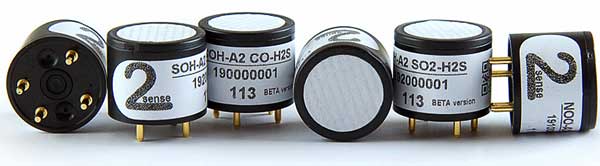

Один из миниатюрных датчиков Alphasence также входит в новую серию сдвоенных датчиков газов 2sence (см. рисунок и таблицу). В отличие от традиционных, эти датчики объединяют два чувствительных элемента для разных газов. Это пары CО/H2S (угарный газ/сероводород) и SO2/H2S (диоксид серы/сероводород). Сочетания газов, конечно же, подобраны не случайно. Первая пара газов типична для процессов добычи и переработки нефти и газов, а диоксид серы и сероводород – частые гости на станциях очистки сточных вод. В будущем компания Alphasence планирует выпуск сдвоенных датчиков NO2/O3 (оксид азота (IV)/озон), предназначенного для систем отслеживания качества воздуха. Датчики 2sence работают в диапазоне температур от –30 до 50 °С и выдерживают давление до 120 КПа. Время работы датчика до снижения выходного сигнала на 20% – 24 месяца.
Рис. Датчики газа 2sence.
Преимущества комбинированных датчиков газов очевидны: два отдельных датчика не только стоят дороже, чем один, но и занимают больше места в корпусе прибора.
