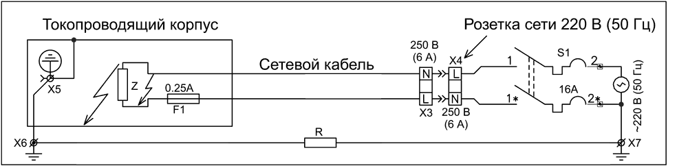

Поскольку сетевая вилка двухпроводной сети неполярная, то прибор можно подсоединить к сети по схеме, изображенной на Рисунке 3.
Безопасность при питании от однофазной сети 220 В
Рисунок 3. Прибор по способу защиты класса 0I в двухпроводной сети при другом варианте подключения сетевой вилки.
В этом случае цепь предохранителя F1 оказывается шунтированной цепью заземленного корпуса, и при пробое на корпус предохранитель не сработает. В качестве устройства, обеспечивающего отключение неисправной нагрузки, теперь выступает автоматический выключатель S1. Ток отключения при этом будет более 16 А, и вряд ли такой ток выдержит прибор, рассчитанный на работу с предохранителем 0.25 А. Поэтому не исключено возгорание или ухудшение каких либо параметров прибора, например ухудшение свойств изоляции. С точки зрения последствий, более опасным будет случай неполного пробоя на корпус, когда аварийный ток ограничится величиной менее 16 А и автоматический выключатель не сработает. Для исключения описанных аварийных ситуаций необходимо устанавливать предохранители на оба питающих провода сети 220 В(50 Гц). К сожалению, большинство приборов, рассчитанных на двухпроводную сеть (например, Г5-63, Г3-111, С1-83, Е7-11), не имеют второго предохранителя.

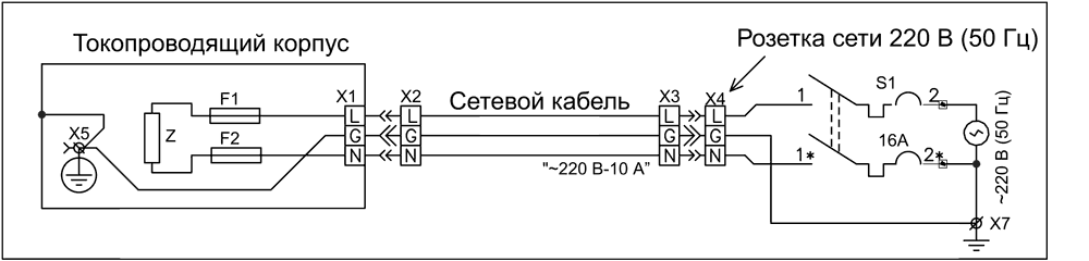

Современные приборы («Класс I» [1]) рассчитаны на трехпроводную сеть 220 В(50 Гц), в которой добавлен провод защитного заземления (Рисунок 4).
Рисунок 4. Прибор по способу защиты класса I в трехпроводной сети.
В них также необходимо устанавливать по сети два предохранителя, так как трехконтактная евровилка допускает два варианта подсоединения линейного фазного провода. Наличие клеммы защитного заземления X5 на корпусе позволит работать прибору и при питании от двухпроводной сети 220 В(50 Гц).

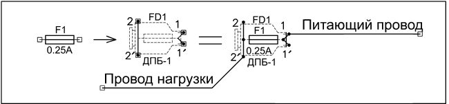

Первая состоит в том, что на принципиальных схемах не изображаются держатели предохранителей, хотя они являются полноценными элементами, и должны быть внесены в перечень элементов прибора. Поскольку контакты предохранителя не имеют заводской нумерации, то при монтаже прибора питающий провод, в том числе и питающий провод сети 220 В (50 Гц), может быть припаян к боковому контакту держателя.
Вторая причина состоит в том, что конструкции многих держателей допускают касание человеком опасного напряжения в момент установки предохранителя за счет прикосновения к цепи вставленного в крышку держателя предохранителя, в то время как свободный конец этого предохранителя касается цепи бокового контакта держателя, на котором присутствует опасное напряжение.
Устранить возможность такой ситуации можно распайкой питающего провода на торцевой контакт держателя и введением соответствующей однозначности в принципиальную схему. Поскольку условное графическое обозначение (УГО) держателя предохранителя в стандартах отсутствует, то наилучшим вариантом будет создать его похожим на реальную конструкцию, как показано на Рисунке 5.
Рисунок 5. Совмещение УГО предохранителя и УГО держателя предохранителя на принципиальной схеме.
Современные графические редакторы принципиальных схем предоставляют такую возможность. Место расположения предохранителя в держателе указано пунктиром. Номера контактов необходимо присвоить самостоятельно. Для приведенного варианта нумерации распайка провода на контакт «2» или «2’» будет вполне однозначна, и поэтому не потребует нанесения этих номеров на держатель. Совмещенное изображение предохранителя и держателя с правильным подсоединением питающего провода изображено в правой части Рисунка 5.
Принципиальные схемы, выполненные с учетом приведенных рекомендаций, будут однозначно определять монтаж прибора, а после автоматического формирования в редакторе схем перечня элементов отпадет необходимость ручной работы по внесению в него информации о держателе предохранителя. Буквенное обозначение держателей «FD» выбрано таким, чтобы в перечне элементов держатели разместились сразу после предохранителей, если конечно в перечне не будут присутствовать элементы с обозначениями «FA»…«FC».
