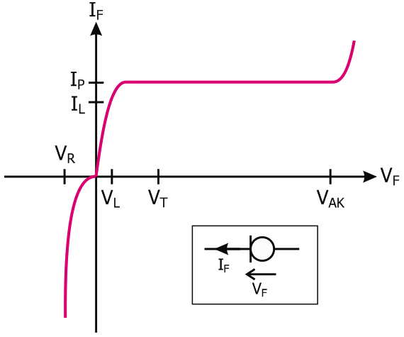

Подобно тому, как стабилитрон поддерживает напряжение постоянным в широком диапазоне токов, токоограничивающий диод, или CLD (Current Limiting Diode), поддерживает неизменный ток в широком диапазоне прямых напряжений. На Рисунке 1 показаны типичная зависимость тока IF такого CLD от приложенного к нему напряжения VF и графическое обозначение CLD. Если приложить положительное напряжение между анодом и катодом (обозначенным знаком катода), ток через прибор будет возрастать до тех пор, пока не достигнет постоянного значения IP. Начало этой области ограничения определяется предельным напряжением VL, при котором ток IL достигает 80% тока IP. Ток IP остается постоянным, до тех пор, напряжение VAK не достигнет максимально допустимого значения VAK, выше которого происходит пробой, и устройство может быть повреждено. В обратном направлении тока граничное напряжение VR достигается намного быстрее. Таким образом, диапазон рабочих напряжений находится между VL и VAK, где ток поддерживается на постоянном уровне IP. Режим работы в области обратного смещения обычно не используется.

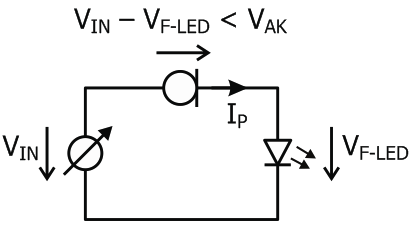

Такая функциональная особенность CLD позволяет использовать его для питания светодиодов постоянным током IP от источника изменяющегося напряжения VIN, (Рисунок 2). Единственным требованием является строгое ограничение падения напряжения на CLD до значения меньшего VAK, равного, как видно из рисунка, разности VIN и падения напряжения на светодиоде VF-LED.

Например, CL20Mxx предназначен для стабилизации типичного для стандартных светодиодов тока IP = 20 мА при напряжении VAK равном 90 В. Таким образом, в простейшем случае этот CLD может использоваться для управления одним светодиодом при напряжении питания источника приблизительно от 10 В постоянного тока до 90 В. Для более высоких токов можно использовать CLD CL40Mxx, рассчитанный на то IP равный 40 мА. CLD можно даже включать параллельно, но рассеиваемая мощность и потери при этом, конечно же, увеличатся.

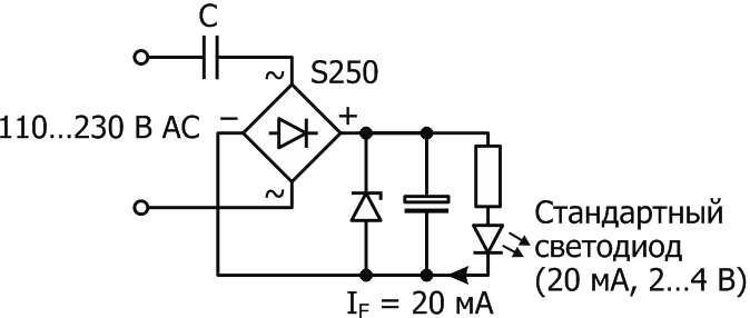

На Рисунке 3 показан традиционный способ подключения светодиодов к сети переменного тока. Для стабилизации тока светодиода на уровне IF требуются стабилитрон, электролитический конденсатор и мощный резистор. Из всех компонентов наименьший срок службы имеет электролитический конденсатор, который и определяет долговечность схемы. Во время включения может возникнуть бросок тока через мост, вызванный начальными зарядами сетевого и электролитического конденсаторов. По этой причине здесь используется мостовой выпрямитель S250 компании Diotec, выдерживающий очень большие пусковые токи – 40 А при частоте 50 Гц.

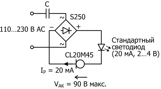

Представленная на Рисунке 4 схема, управляющая одним или несколькими стандартными светодиодами в широком диапазоне входных напряжений, состоит всего из трех компонентов. Конденсатор C в цепи напряжения переменного тока имеет импеданс
где f – частота сети.
В зависимости от выходной мощности и связанного с ней входного тока сети, на этом импедансе падает напряжение. Емкость конденсатора С должна быть выбрана такой, чтобы напряжение на CLD гарантированно не превысило значения VAK.

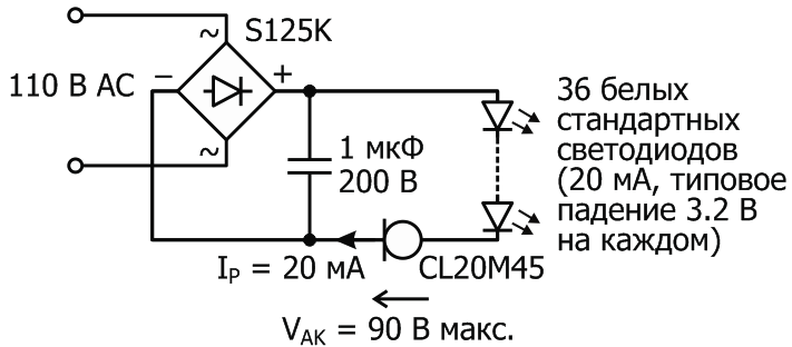

Схема, изображенная на Рисунке 5, может управлять не только одним, но и целой цепочкой стандартных светодиодов. Результирующее падение напряжения на последовательно включенных светодиодах достаточно велико, чтобы допустимое значение VAK гарантированно не было превышено. Таким образом, используя лишь один выпрямительный мост и один CLD, можно сделать светильник, работающий от сети переменного тока 110 В. Используемый здесь диодный мост Protectifiers S125K отличается повышенной стойкостью к электростатическим разрядам, что обеспечивает дополнительную защиту светодиодной цепочки.

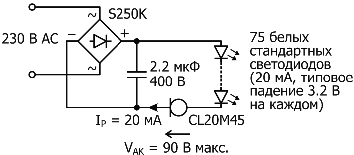

Новое решение, пример 3:
всего 3 компонента для управления светодиодной цепочкой от сети переменного тока 230 В 2)
На Рисунке 6 показана такая же схема, но работающая от сети переменного тока 230 В. Из-за более высокого амплитудного напряжения в цепочке используется большее число последовательно соединенных светодиодов. Как и в предыдущем примере, для законченной схемы достаточно одного мостового выпрямителя! В схеме используется диодный мост Protectifiers S250K с повышенной устойчивостью к электростатическим разрядам, являющийся дополнительным элементом защиты цепочки светодиодов.
Управление стандартными светодиодами с помощью токоограничительных диодов
Рисунок 6.
Для защиты цепи от коротких замыканий рекомендуется использовать дополнительный сетевой предохранитель 2).

  • Недавно тоже интересовался устройством таких токоограничителей, ведь они могут быть полезными не только для питания светодиодов. Внутри вроде бы схема на полевом транзисторе. Вот тут было обсуждение [url]http://kazus.ru/forums/showthread.php?t=111053[/url].
  • И нет ни слова о допустимой рассеиваемой мощности.Для CL40Mхх она не должна быть более 1 ватта[url]http://pdf1.alldatasheet.com/datasheet-pdf/view/642393/DIOTEC/CL40M35.html[/url]
  • Да, это так. При этом чтобы корпуса SMA и SMB рассеивали "реальный" ватт мощности, на плате вокруг контактных площадок меди должно быть больше в 3-4 раза площади корпусов диодов. Иначе на максимально допустимых по даташиту уровнях мощности с теплоотводом только через дорожки неминуем перегрев.
  • Самое смешное, что в даташитах, как правило, не приводится внутренней схемы таких "диодов". Стыдно, наверное. Нашел только в одном даташите: [url]https://www.digikey.com/Web%20Export/Supplier%20Content/Vishay_8026/PDF/Vishay_CurrentRegulatorDiodes.pdf[/url] [IMG]https://upload.wikimedia.org/wikipedia/commons/thumb/a/ac/Current_limiting_diode_schematic.png/220px-Current_limiting_diode_schematic.png[/IMG] По крайней мере в статье такой схемы не приведено. И еще очень-очень сильно сомневаюсь, что вот эта схема реальна: [IMG]http://www.rlocman.ru/i/Image/2016/01/27/Fig_4_Rus.gif[/IMG] Если подать питание на максимуме амплитуды полуволны сетевого напряжения, то на токовом "диоде" будут все 300 В, тогда как больше 90 В он не выреживает.
  • вы забывает что в этом варианте есть гасящий конденсатор:) и он рассчитывается так чтобы в нормальном режиме было меньше 90 В на токовом диоде
  • zznik читайте внимательней.... [COLOR="Red"]Если подать питание на максимуме амплитуды полуволны сетевого напряжения, [/COLOR] [I][U]гасящий конденсатор и он рассчитывается так чтобы в нормальном режиме было меньше 90 В[/U][/I] это справедливо для синусоиды при включении при ноле! Если момент включения совпадёт с макимумом напряжения [B]dV/dt[/B] стремиться к бесконечности. И как следствие реактивное сопротивление конденсатора стремиться к НОЛЮ
  • Тогда стабилитрон и резистор для надёжности. По даташиту на CL40M35 непонятно, на сколько характеристика диода отклоняется от горизонтальной оси. Т.е. если в серии для CL40M35 указан разброс IPmin=34, IPnom=40, IPmax=46, то на сколько стабильным будет IPnom конкретного диода в зависимости от напряжения. Конечно, как "источники опорного тока" эти диоды врядле можно использовать, но для "грубых" задач возможно они и сойдут.
  • [B]zznik[/B], я, как правило, [B]ничего[/B] не забываю. [B]lllll[/B] уже обратил на это внимание. "ТщательнЕе надо, тщательнЕе!" (© М. Жванецкий)
  • и то правда но тогда уж нужно беспокоиться о светодиоде а не токовом - в первоначальной ведь о стабилитроне никто не переживает - а он подключен к полному напряжению
  • Да что бы куда ни было подключено - общее впечатление о данной статье, что она чисто "тиаритиццкая", т.е. все схемы почти как настоящие, только не рабочие.
