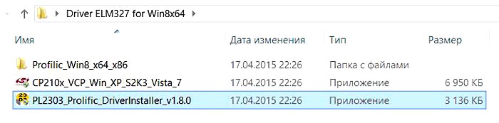

1) Устанавливаем PL2303_Prolific_DriverInstaller_v1.8.0.

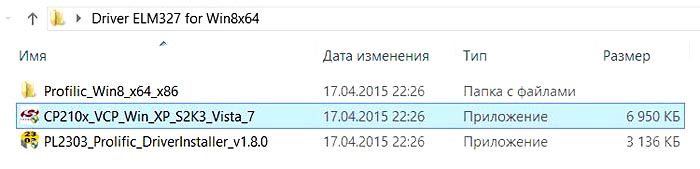

2) Устанавливаем CP210x_VCP_Win_XP_S2K3_Vista_7.

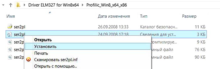

3) Устанавливаем драйвера из папки Profilic_Win8_x64_x86.
USB-OBDII сканер MP9213 для 64-битной версии Windows 8.1

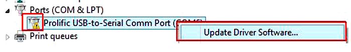

5) Открываем диспетчер устройств в панели управления и видим желтый значок. Жмем по нему правой кнопкой «Обновить драйвер».

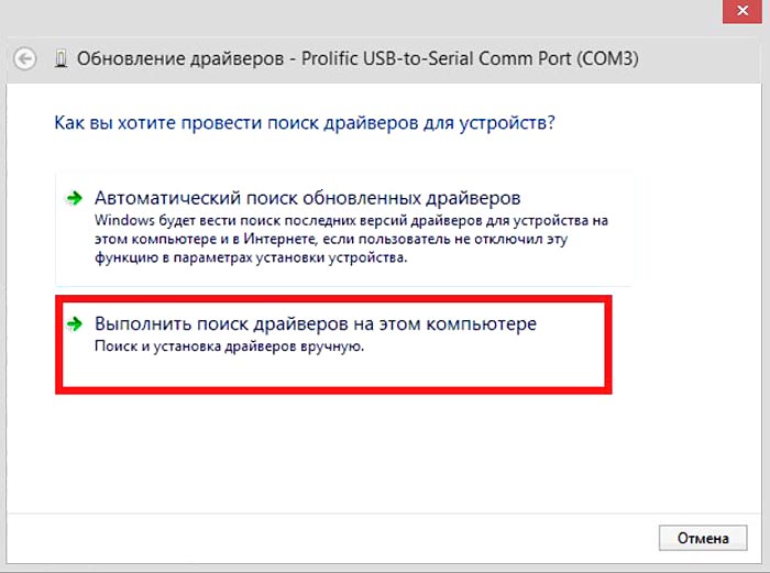

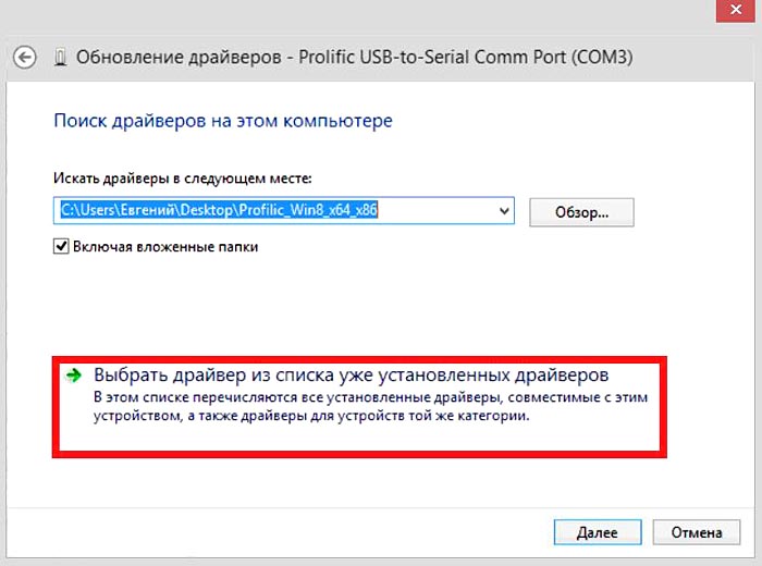

6) Выбираем «Выполнить поиск драйвера на этом компьютере».

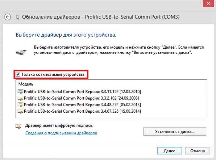

7) Снимаем галочку «Только совместимые устройства» и жмем «Далее».

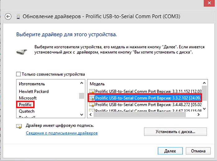

8) Выбираем наш Prolific, версию драйвера 3.3.2.102, и снова «Далее».

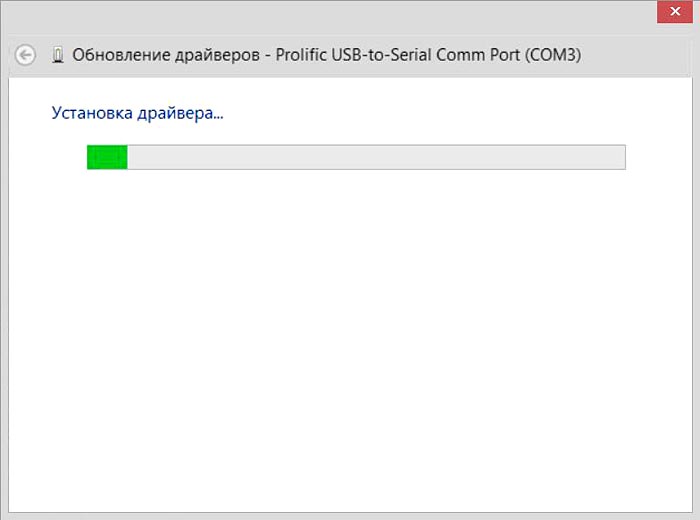

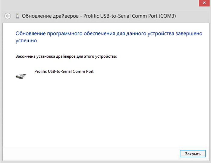

9) Пошла установка.
10) Дожидаемся ее окончания
