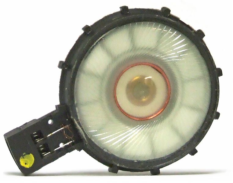

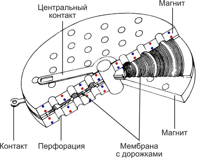

а) б)
Рисунок 1. Типовые конструкции динамических (а) и изодинамических (б) излучателей.
Общее у них – это мембрана, возбуждаемая катушкой, перемещающейся в магнитном поле. Различие – в конструкциях катушки и системы формирования магнитного поля. Первые по конструкции ближе к электродинамическому микрофону (не громкоговорителю, как ошибочно утверждают в некоторой радиолюбительской литературе; раньше их как раз и мастерили из капсюлей микрофонов типа МД-200). У вторых мембрана с плоской катушкой (она выполнена непосредственно на материале мембраны) помещена в поле между двумя дисковыми пластинами, магнитное поле которых сформировано множество элементарных магнитов. Иногда это U-образные элементарные магниты с полюсами, направленными в одну сторону. Ошибочно такие пластины можно принять за «однополюсные» магниты, так как они притягивают ферромагнетики только с одной стороны. Звуковые колебания от мембраны проходят через перфорацию в пластинах. Благодаря большой площади мембраны их звучание на слух мягче и чище.

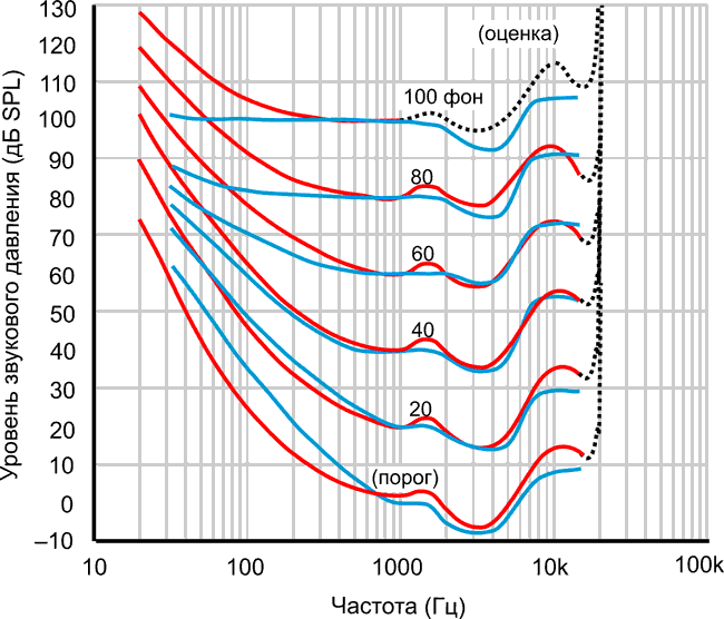

Стереотелефоны и усилитель: выбираем и проектируем правильно
Рисунок 3. Кривые равной слышимости для стереотелефонов (голубые) и для акустических систем (красные).
Теперь немного о музыке. Что такое музыка? Кроме таланта и души композитора и исполнителя, это совокупность гармонических сигналов (наполнение) с определенной модуляцией по частоте (фазе) с изменением по амплитуде и времени (огибающая). Можно вспомнить слова Сальери из известной трагедии А.С. Пушкина: «Поверил я алгеброй гармонию». Действительно, в общем случае музыка – это сплошная математика. Более подробно о формировании (синтезе) музыкальных тембров можно прочитать в серии статей опубликованных в [3]. Остановимся на главном: музыкальный сигнал – не синусоида. Близкими к синусоидальному сигналу являются только свист и звук таких инструментов, как флейта пикколо, флейта Пана и одиночные трубы классического органа. Модуляция, как сказано, в музыкальном сигнале может быть амплитудная, фазовая и частотная. Огибающая музыкального сигнала – это функция, описывающая изменение звучания ноты или аккорда во времени от момента возбуждения до ее полного затухания. При этом тембр звучания может изменяться и дополняться не только гармониками, но и, например, шумом. Кстати, характер огибающей является более характерной чертой для идентификации инструмента, чем ее тембровое заполнение.
О чем все это говорит? О том, что при проектировании кроме учета реакции усилителя на чистый гармонический сигнал (синусоиду) на некотором уровне, необходимо учитывать реакцию усилителя на сумму гармонических сигналов. То есть, учитывать и возможные интермодуляционные искажения (для телефонов этот параметр изготовители вообще опускают, хотя для акустических систем он нормируется ГОСТом). Кроме того, нужно учитывать реакцию усилителя на сигналы с крутыми фронтами, и обеспечить минимальный уровень нелинейных искажений как можно в более широком динамическом и частотном диапазоне. Действительно, усилитель при воздействии сигнала с высокой скоростью изменения должен давать чистую от гармоник ответную реакцию. И что толку иметь минимальные нелинейные искажения на больших уровнях сигнала (форте и форте-фортиссимо) и иметь при этом высокий уровень искажений при малых сигналах (пиано и пиано-пианиссимо). Поясню. В реальных музыкальных сигналах большой мощности уровень высоких гармоник, как правило, велик сам по себе, и «лишние» гармоники, внесенные усилителем, маскируются. А вот у тихих музыкальных сигналов спектральный состав беден, такие сигналы приближаются к чисто гармоническому виду, и здесь маскирования уже не происходит, наоборот, «лишние» гармоники становятся раздражающими. Можно возразить, что спектральная чувствительность уха при малых уровнях звукового давления сужается. Да, это правда, но не на столько, чтобы не заметить эти призвуки. Конечно, усилитель на максимальных сигналах не должен «затыкаться» и ограничивать сигнал. В качественном усилителе должен быть достаточно малым уровень нелинейных искажений и отсутствовать их заметная зависимость от уровня сигнала во всем динамическом диапазоне. Ну и не следует забывать про минимизацию интермодуляционных искажений, то есть, про необходимость иметь высокую линейность тракта, и тем самым максимально исключить возможность возникновения дополнительных комбинационных составляющих. Для этого передаточная характеристика усилителя должен быть как можно более линейной. В [3] показано, как из отдельных гармонических составляющих высоких порядков возникает реально отсутствующая в исходном спектре гармоника первого порядка. Таким образом, наша основная задача – максимально сохранить спектральную характеристику музыкального сигнала. Еще один нюанс, связанный с особенностями музыкального сигнала, будет рассмотрен ниже.
