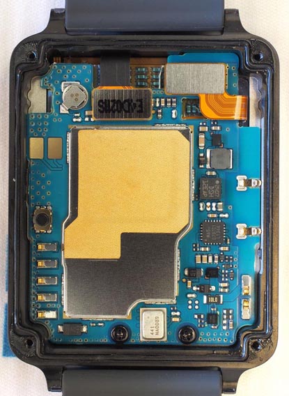

Разобрать G Watch оказалось довольно просто. Вывернув четыре винта со звездообразным шлицом, вы получаете доступ к внутренностям устройства. В нижнюю крышку встроен аккумулятор емкостью 400 мА·ч. При напряжении 3.8 В его общая емкость составляет 1.52 Вт·ч.
Внутри первых носимых устройств Android: разбираем LG G Watch и Samsung Gear Live Внутри первых носимых устройств Android: разбираем LG G Watch и Samsung Gear Live
LG G Watch

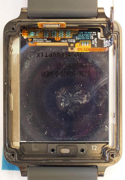

На фото вверху слева {[2]} вы можете видеть уложенную по периметру G Watch тонкую уплотнительную прокладку, благодаря которой степень защиты корпуса повышена до уровня IP67 (полная защита от пыли, устойчивость к погружению в воду на глубину до 1 м на время не более 30 минут).

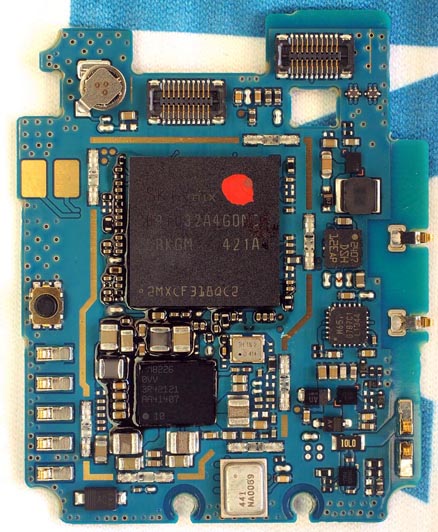

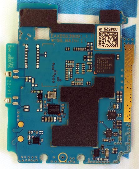

С обратной стороны печатной платы мы видим сенсорный контроллер производства Synaptics (та же модель используется и в Moto X).

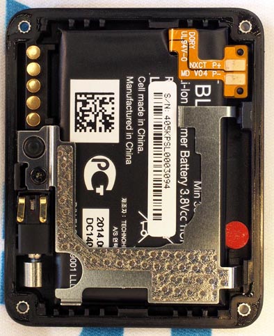

Части Gear Live соединяются друг с другом также при помощи четырех винтов, хотя разборка часов требует несколько бóльших усилий. Батарея и монитор сердечной деятельности закреплены на задней крышке. В своих часах Samsung тоже использует батарею 3.8 В.

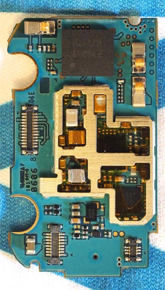

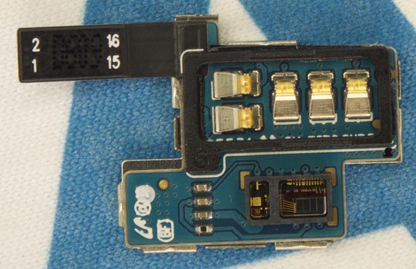

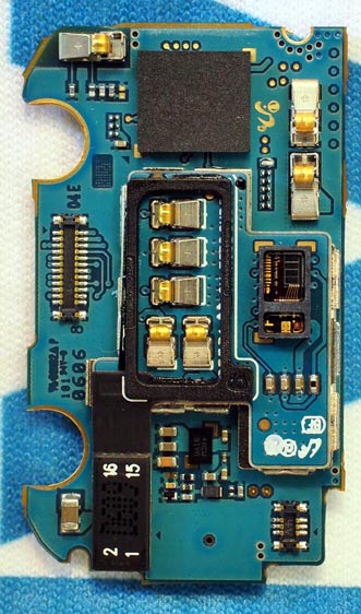

Плата логики в Gear Live оказалась чуть сложнее. Она выполнена в виде двухуровневой этажерочной конструкции, в которой вторая плата одновременно выполняет функцию высокочастотного экрана.
Samsung Gear Live

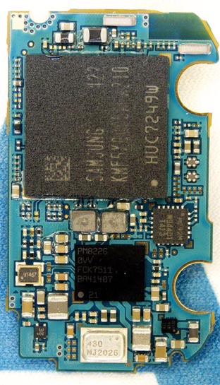

Мы видим такую же систему-на-кристалле APQ8026 компании Qualcomm, расположенную нижним ярусом под динамической памятью Samsung.

В целом, у Samsung, безусловно, более компактная и сложная внутренняя плата, что вполне объяснимо, если учитывать относительно небольшой опыт компании в этой области.
