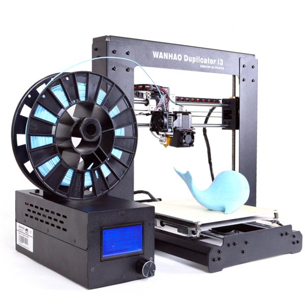

Этот добротный китаец – творческая переработка компанией Wanhao одного из самых популярных DIY Rep-Rap-принтеров – Prusa i3, но в отличие от последнего, Duplicator i3 не является ни DIY, ни Rep-Rap. И его «фишка» именно в этом: дать всем, кто хочет освоить 3D-печать, несложный принтер за разумные деньги, без необходимости его самостоятельно собирать и настраивать.
Duplicator i3 продается полностью собранным, отлаженным и готовым к работе. Шасси принтера целиком состоит из стали, что повышает его надежность и продлевает срок службы.

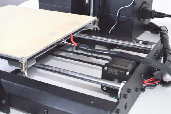

Существенным преимуществом Wanhao Duplicator i3 по сравнению с прототипом и большинством DIY-принтеров является наличие подогрева рабочего стола в диапазоне температур 60…100 °С.

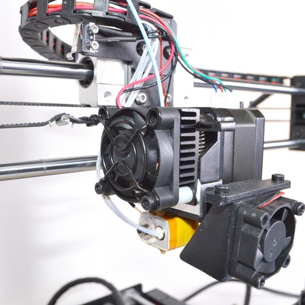

Кроме того, принтер оснащен новейшим экструдером МК10. Штатная система охлаждения экструдера состоит из двух вентиляторов, один из которых охлаждает сам экструдер, обеспечивая плавление пластика только в сопле, а другой охлаждает модель.
Наши инженеры усовершенствовали систему охлаждения, разделив работу вентиляторов по управлению. Изначально система охлаждения была подвязана на принудительное включение двух вентиляторов: вентилятора обдува детали и вентилятора обдува радиатора экструдера.
Для того, чтобы в начале печати пластик прилипал к столу, вентилятор обдува детали должен быть выключен. Но по причине того, что оба вентилятора работают параллельно, отключение вентилятора обдува радиатора экструдера влекло за собой размягчение пластиковой нити в термобарьере. Из-за чего образовывалась пробка из пластика, и подача прекращалась. В то же время при включенных вентиляторах подача пластика осуществляется беспрепятственно, однако обдув детали на начальном этапе печати способствует быстрому охлаждению первых слоёв и в 80-90% отслоению детали от стола. Поэтому подключение вентилятора обдува экструдера было изменено. Теперь в принтерах, продающихся через «МастерКит» и сеть «Даджет» этой проблемы не существует. Модель отлично держится на столе и совсем не деформируется.

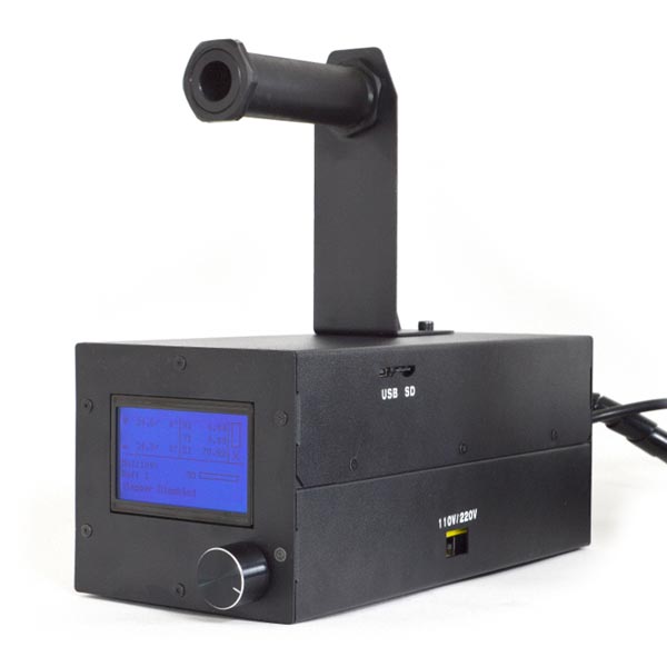

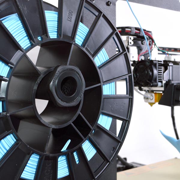

Еще одной существенной особенностью Duplicator i3 является то, что он укомплектован электронным блоком управления, имеющим ЖК-дисплей. Это позволяет обходиться вообще без компьютера!
Вместе с принтером поставляется SD-карта. Вставив ее в слот блока управления, можно сразу распечатывать понравившиеся модели. Естественно, можно использовать и другие SD-карты, модели на которых описаны в форматах stl или Gcode. Но при желании можно подключить и компьютер. Duplicator i3 работает с операционными системами Windows XP, Win Vista, Win7, Linux, MacOS.
3D-принтер Wanhao Duplicator i3
С блоком управления конструктивно совмещен регулируемый держатель для мотка пластика.

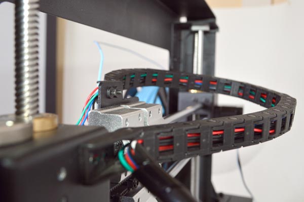

Все провода компактно уложены в специальные гибкие держатели, которые исключают их запутывание или случайный обрыв.

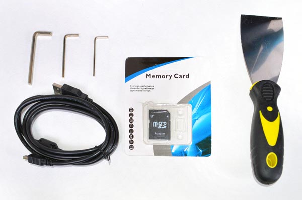

В наборе с принтером идут две пленки для стола, шпатель для снятия моделей, набор шестигранных ключей, microSD-карта, моток пробного пластика.
