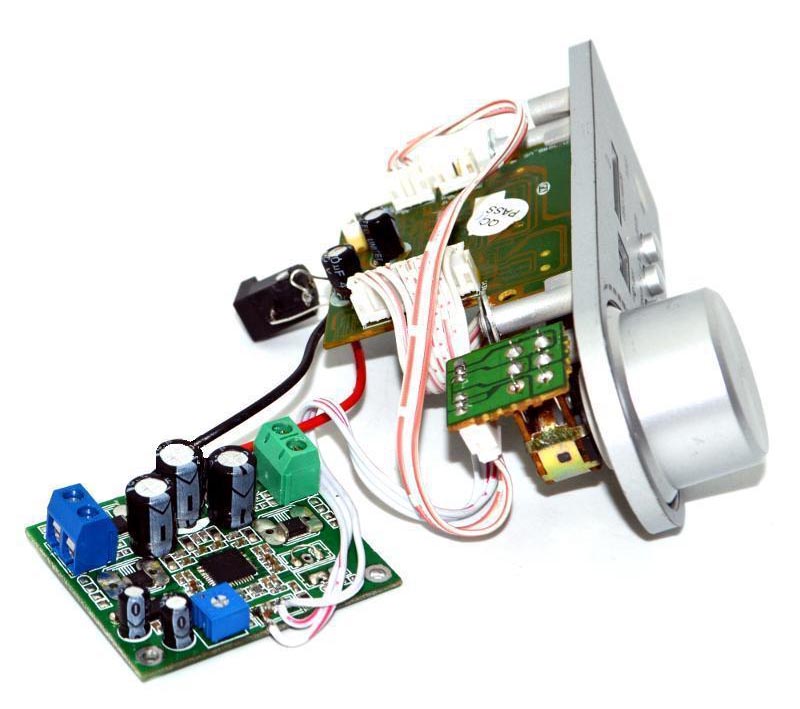

Недавно наш подписчик поделился с нами отличной идеей: как сделать простую, но при этом мощную домашнюю стереосистему своими руками за 15 минут, да еще и с минимальными затратами!
Дмитрий Агапов
«Так случилось, что работа моя напрямую связана с аудио: ежедневное и ежевечернее прослушивание аудиокниг, уроков и лекций, преимущественно, с флешек и SD-карт, коих мне приходит каждый день штук по 5-7.
Было бы удобно не подключать каждый носитель к компьютеру и проходить обязательные операции по антивирусной проверке, открытию папки, запуску файлов, — а иметь под рукой девайс из разряда plug-n-play: подключил флешку, нажал на «play», — и наслаждайся. Нужна была система компактная, простая, дешевая и, что немаловажно, изолированная: с отдельными и независимыми уровнями громкости. Ну и звук, разумеется, нужен был весьма неплохой.

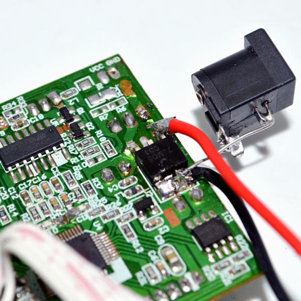

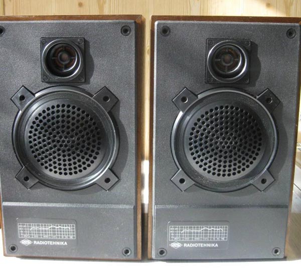

Недавно в пылу ремонта в дальнем углу антресолей я откопал пару хорошо припылённых, но, как ни странно, абсолютно живых пассивных колонок Radiotehnika S-20A.

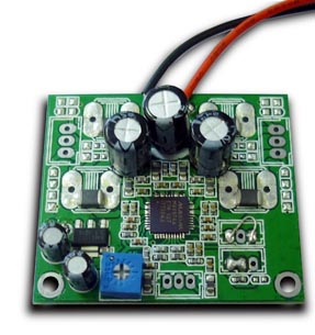

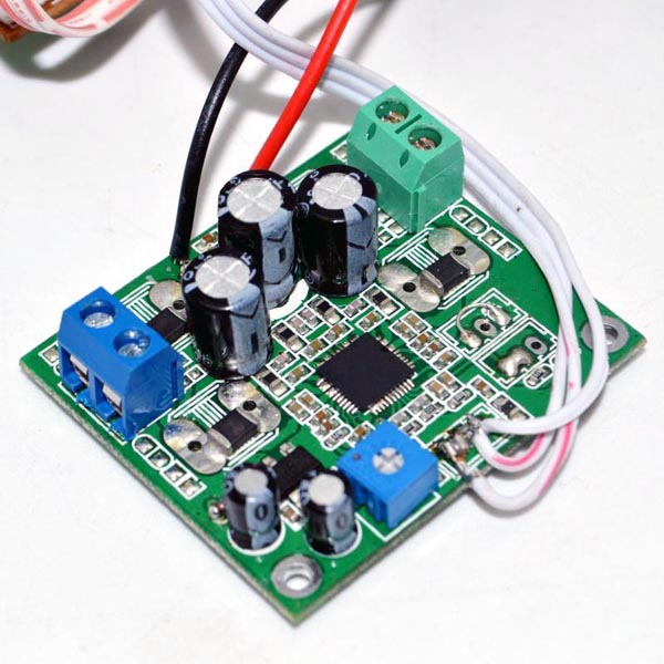

Родной усилитель уже давно пал смертью храбрых, поэтому, необходим был другой: хороший, маленький и, желательно, недорогой. Выбор пал на MP9744 от Мастер Кит: 2 канала по 20 Вт, 20 — 20000 Гц диапазона и, как указано на сайте, 93% КПД должны были дать мне всё, что нужно: качественное усиление и отсутствие нагрева.

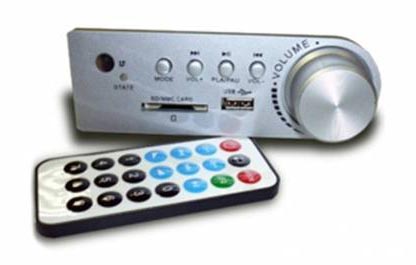

В качестве же проигрывателя был избран плеер MP2388 (он же – TDK388B), умеющий воспроизводить MP3-файлы с USB и SD/microSD носителей.

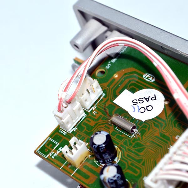

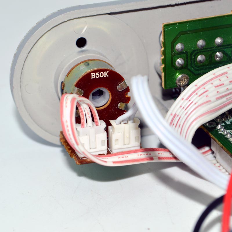

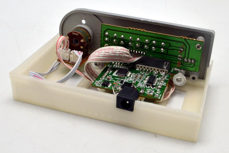

Перебросив шлейф с выхода плеера на регулятор уровня громкости, а после него – на вход усилителя, я получил рабочую линию регулируемого усиления сигнала. А вот для общего питания потребовалась небольшая доработка: ведь усилителю требуется не менее 7 В, а плееру достаточно, максимум, 5. Проблема решилась установкой обычной «кренки» на 5 В при общем питании 12 В.

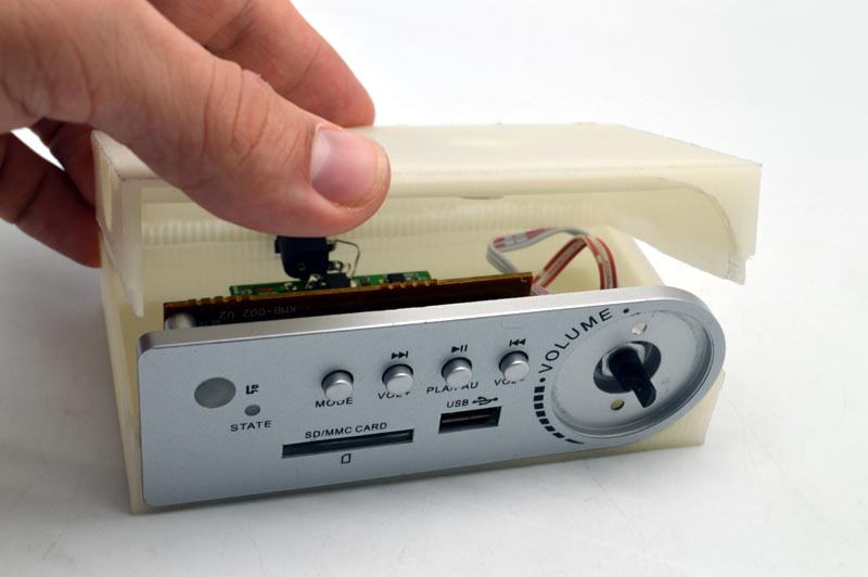

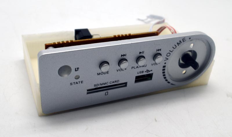

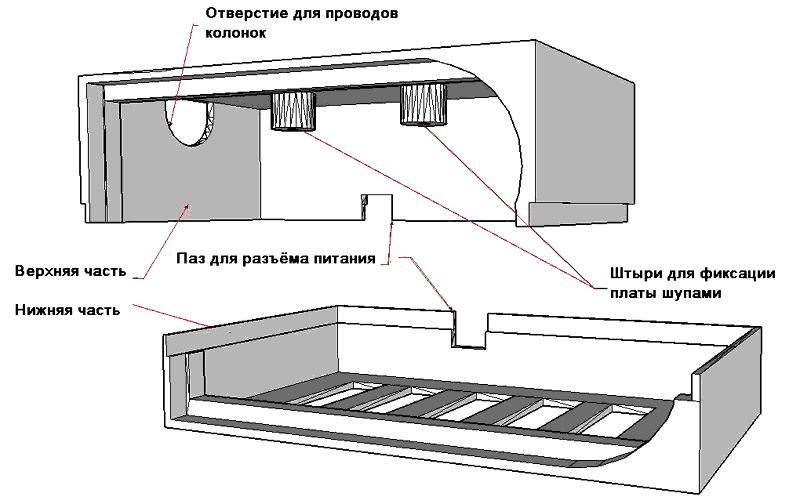

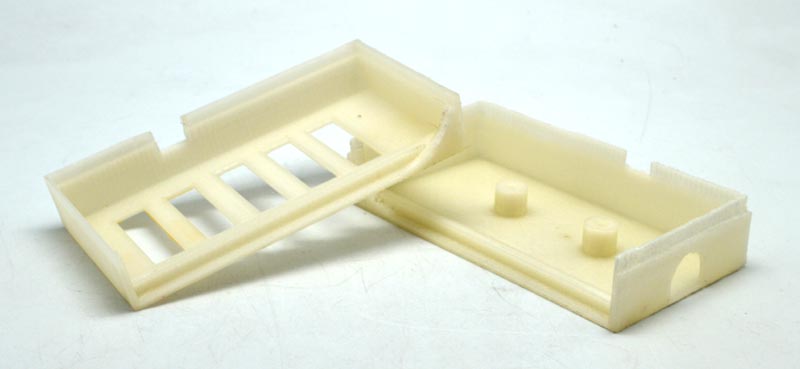

А далее – косметика: гнездо под адаптер, винтовые зажимы для проводов колонок и корпус, который мне любезно напечатал на 3D-принтере мой знакомый.
Итого, имеем компактную и мощную стереосистему для прослушивания с флешек и карточек. Очень удобно. Всем советую!»

P.S. На сайте Мастер Кит выложен STL файл для печати корпуса стереосистемы.
