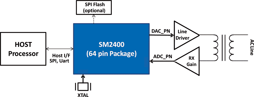

  • SM2400 поддерживает все распространённые виды OFDM и полностью совместима со стандартами IEEE 1901.2, G3-PLC, PRIME. Микросхема позволяет работать с модуляциями типа BPSK, QPSK, 8PSK и когерентной 16QAM до 500 кбит/с (Рис. 1).

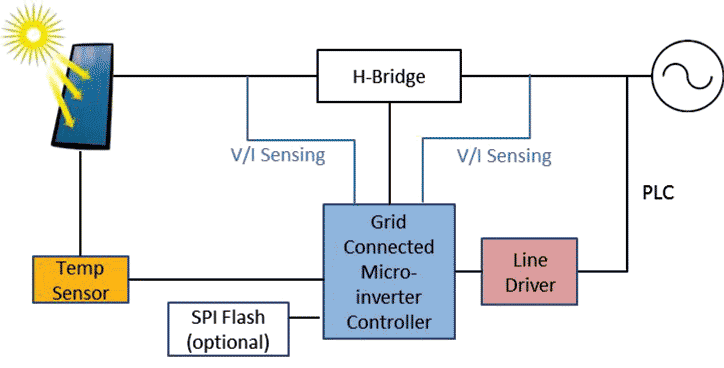

  • SM2480 в дополнение ко всем возможностям SM2400 оснащена высокоскоростным программируемым ШИМ-контроллером с восемью независимыми парами выходов и аналоговыми интерфейсами – шестнадцатью 12-битными АЦП и четырьмя компараторами (Рис. 2) для контроля напряжения и тока в системах освещения и солнечных электростанций (Рис. 3).

Рис. 1. Схема включения микросхемы SM2400.

Рис. 3. Схема включения микросхемы SM2480 в систему управления солнечной
электростанцией.
