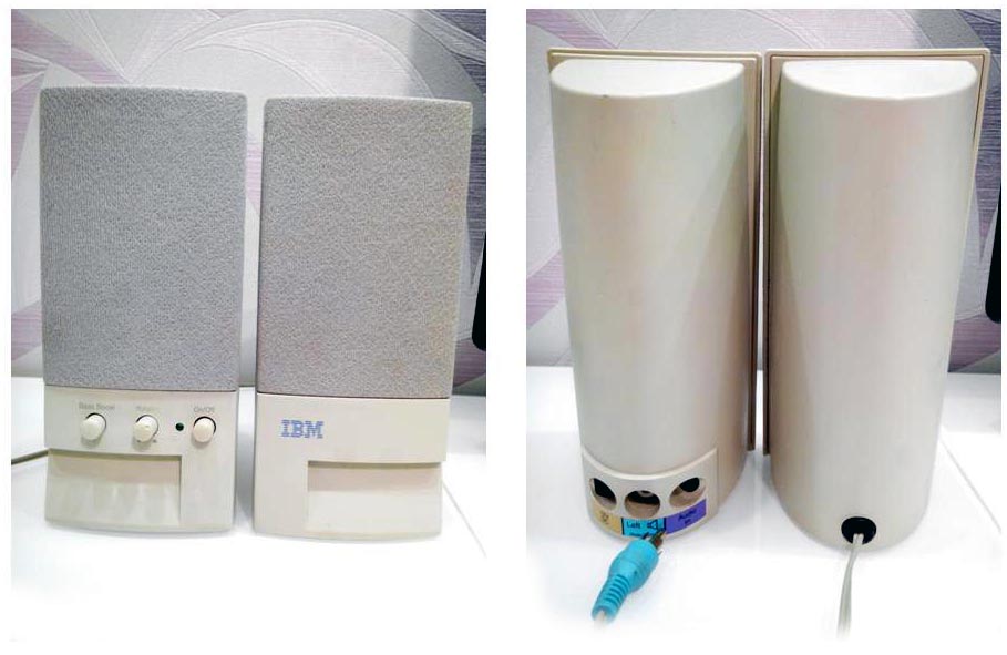

Долго лежали у меня эти колонки, все не поднималась рука их выкинуть. Ждал и надеялся, что смогу им дать вторую жизнь. Колонки приобретались 20 лет тому назад, и до сих пор я не встретил даже близких по качеству в таком корпусе. К сожалению, колонки noname и не имеют никакого номера на корпусе, только гордо красуется логотип IBM.
Саундбар из старых компьютерных колонок
Возможно, кто-то вспомнит эти малышки, а у кого-то они служат и по сей день, как у меня. А дать вторую жизнь колонкам позволил Bluetooth модуль MP3862BT от Мастер Кит.

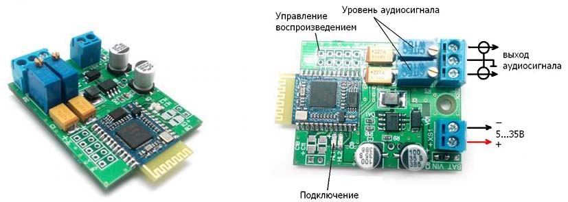

Что же представляет собой модуль MP3862BT? Это встраиваемая плата, имеющая на своем борту понижающий DC/DC преобразователь с высоким КПД и малым уровнем помех. Напряжение на входе преобразователя может достигать 35 В, что вполне подходит для встраивания в любую технику. Сердцем устройства, с помощью которого и происходит передача аудио сигнала, выступает хорошо зарекомендовавший себя Bluetooth модуль на чипе OVC3860. На плате размещена цепь согласования с линейным выходом. А также установлены два регулятора для настройки уровня и баланса после подключения. Для облегчения подключения на плате установлены клеммы под отвертку. В идеале, если есть выводы на стороне подключения, можно обойтись совсем без пайки. Есть индикация работы модуля. Внешний вид модуля можно увидеть на фото:

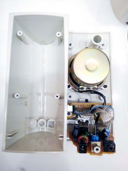

Ниже можно увидеть активную колонку в разобранном виде. Для того, чтобы попасть внутрь, понадобилось открутить всего четыре винта.

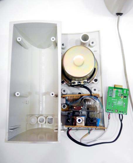

Подключение модуля очень удобное. В эскизе подключения просто нет смысла, все ясно видно на фото. Питание выводится непосредственно от гнезда подключения адаптера первым попавшимся монтажным проводом. Для подключения модуля к линейному входу использовал кусок старого USB кабеля от принтера. Кабель имеет сплошной экран, к которому подключил неиспользуемые выводы. Благодаря плотному экрану кабель отлично подходит в качестве соединителя, не пропускающего внешних наводок. Подключение произведено непосредственно на контакты гнезда 3.5 мм. Таким образом, осталась возможность подачи звукового сигнала к колонкам по кабелю.
Подключение:
Таким образом, старые компьютерные колонки превратились в саундбар. Теперь активируем Bluetooth на смартфоне. Находим устройство с названием BT-speaker и подключаемся к нему. Подключение происходит без пароля.
