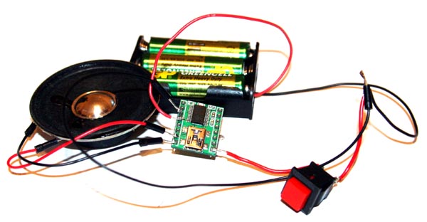

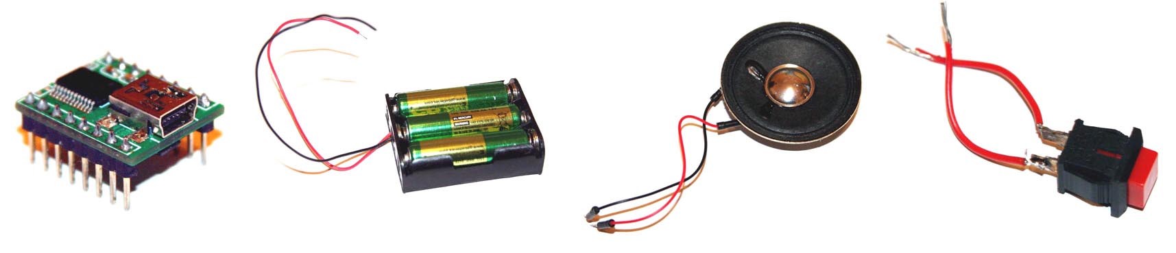

Для реализации задумки из конструктора радио EK001 мы позаимствовали динамическую головку с сопротивлением 8 Ом и одну нормально разомкнутую кнопку без фиксации. Ещё понадобится батарейный блок на три элемента АА. Аналогичные детали можно купить и по отдельности, а у многих они уже есть.
Подарок на Новый Год своими руками
К слову, MP112 имеет 5 каналов и может проигрывать до пяти аудиофайлов подряд, но для тестирования решения нам будет достаточно одного.

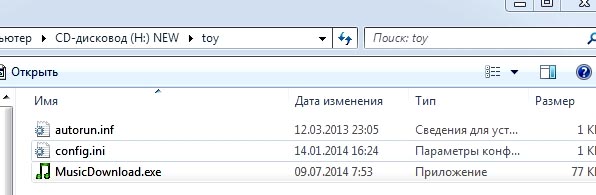

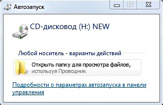

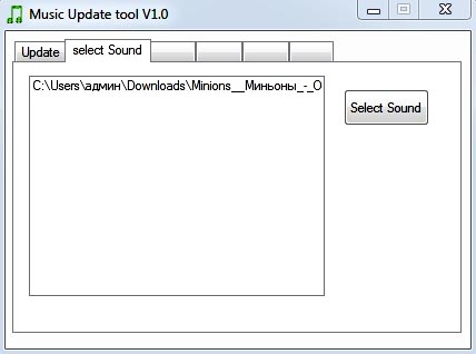

Сначала займемся треком. Модуль MP112 подключаем к компьютеру с помощью разъема mini-USB, где он мгновенно определяется как съемный диск. Запускаем находящуюся на нем программу MusicDownload.

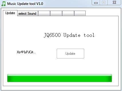

На вкладке Select Sound выбираем нужный mp3-файл: ту самую песенку «про банана», – после чего нажимаем кнопку update и ждем, пока программа перекодирует файл.

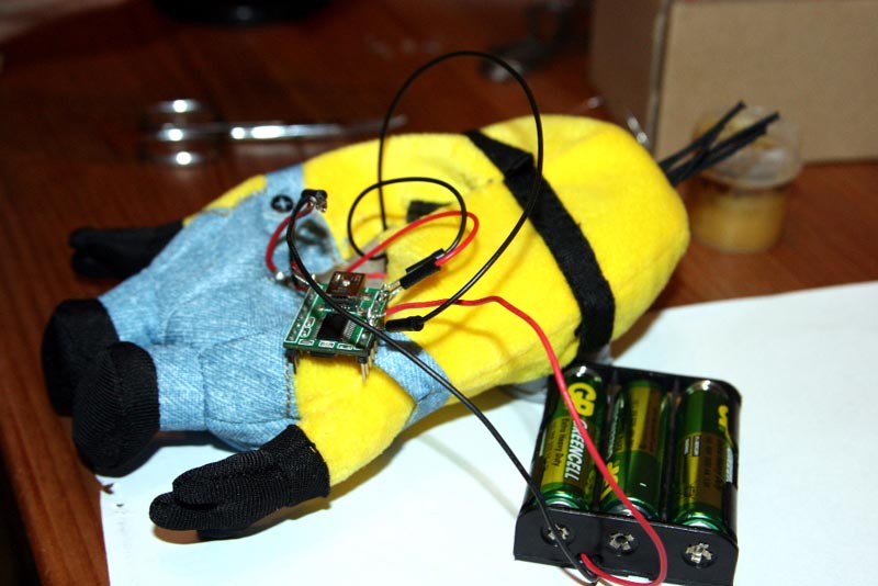

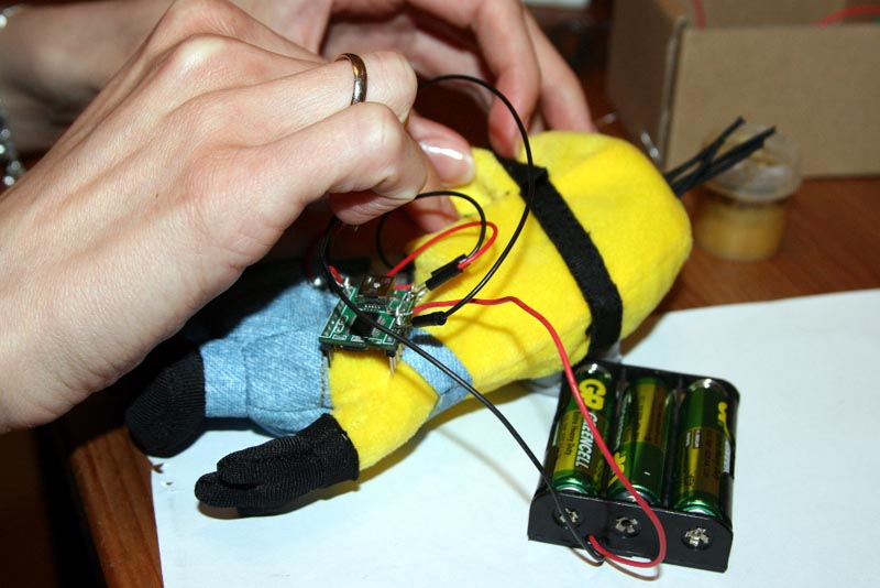

Дальше начинается самая интересная часть процесса: пайка и сборка технической части нашей игрушки. По имеющейся на сайте схеме припаиваем кнопку к контакту 1, динамик – к контактам 15 и 16, а питание вешаем на 11-й и 12-й.
Проверяем: работает! По отпусканию кнопки начинает играть mp3-композиция.

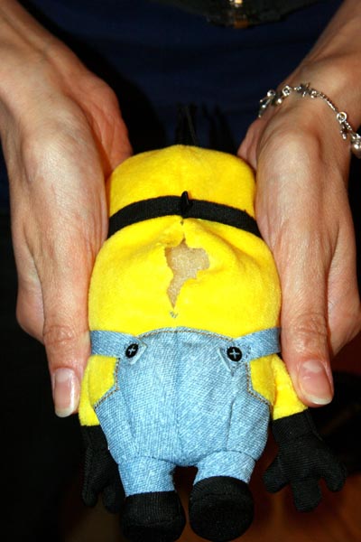

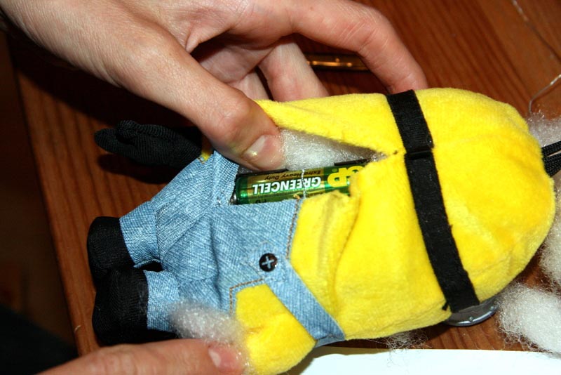

Распарываем нашу мягкую игрушку сзади и вынимаем часть наполнителя, освобождая место под систему, после чего аккуратно размещаем всё внутри миньона: динамик – в районе головы, кнопку – на «пузике», батарейный блок – сзади, у шва, чтобы впоследствии замена элементов питания была более легкой задачей.
Подарок на Новый Год своими руками Подарок на Новый Год своими руками

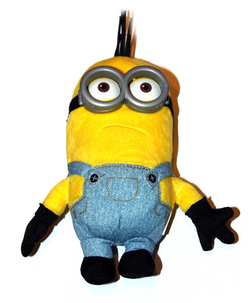

Укрепляем получившуюся конструкцию остатками синтепона, чтобы детали не «ходили» внутри. Важно делать это с большой осторожностью и без спешки, дабы в процессе не повредить контакты. Затем аккуратно зашиваем. Готово!
