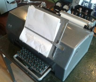

Наш музей посещает довольно много школьников, и ребята всегда рады получить практический опыт. В моем тесте Тьюринга будут задействованы клавиатура и телетайп Крида 1930-х годов, почти такие же, какими пользовался Тьюринг в 1940-х, чтобы организовать тест. Система, основанная на микроконтроллере Microchip PIC18F26K22 с 64 КБ памяти, содержит ряд вопросов наряду с встроенными «интеллектуальными» ответами. Я надеюсь, что, в конечном счете, удастся добавить идиоматический контекст, но для начала я посмотрю, как она работает.
Тест Тьюринга: вы разговариваете с человеком или с машиной?
Телетайп Крида 1930-х годов.
Я встроил случайные задержки в несколько сотен миллисекунд между символами при выводе ответа, создающие видимость того, что на телетайпе действительно печатает человек.
Все заданные вопросы сохраняются во внешней Flash-памяти, так что я могу загрузить их в ноутбук, а затем перепрограммировать внутреннюю Flash-память, добавив новые вопросы и подходящие ответы.
Там будет несколько хитростей, благодаря которым можно будет подумать, что на другом конце действительно сидит человек. Например, на видное место у телетайпа я поставлю ДМВ антенну, намекающую на то, что «там» что-то есть (возможно, человек?).
Кнопка образца 1930-х годов включит удаленный звонок, чтобы запустить тест. Я действительно понятия не имею, что из этого получится, но это должно быть весело.

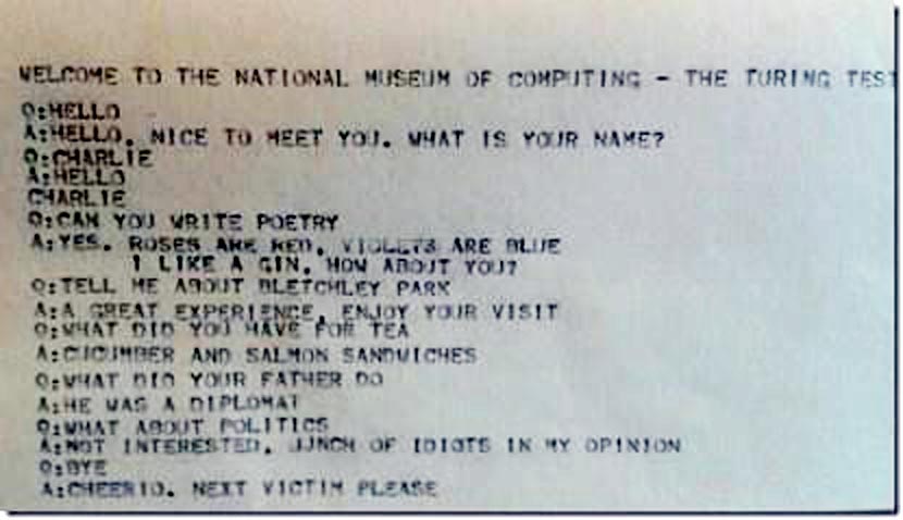

Привет, Макс. Машина для теста Тьюринга работает, и работает хорошо. Даже притом, что в ней имеется лишь несколько сотен пар вопрос/ответ, эта машина довольно убедительна. Она пока не прописана в Блетчли-Парк, но мы работаем над этим. Вот фотография одного из коротких тестов:
Добро пожаловать в Национальный музей вычислительной техники – тест Тьюринга
Вопрос: Привет
Ответ: Привет. Приятно познакомиться. Как тебя зовут?
В: Чарли
О: Привет Чарли
В: Можешь написать стихотворение?
О: Розы красные. Фиалки голубые. Я как джин. Как насчет тебя?
В: Расскажи мне о Блетчли-Парк
О: Замечательное место. Наслаждайтесь визитом
В: Что у тебя есть к чаю
О: Огурец и сэндвичи с лососем
В: Что делает твой отец
О: Он был дипломатом
В: Что насчет политики
О: Не интересуюсь
В: Пока
О: Всего наилучшего. Следующая жертва, пожалуйста
